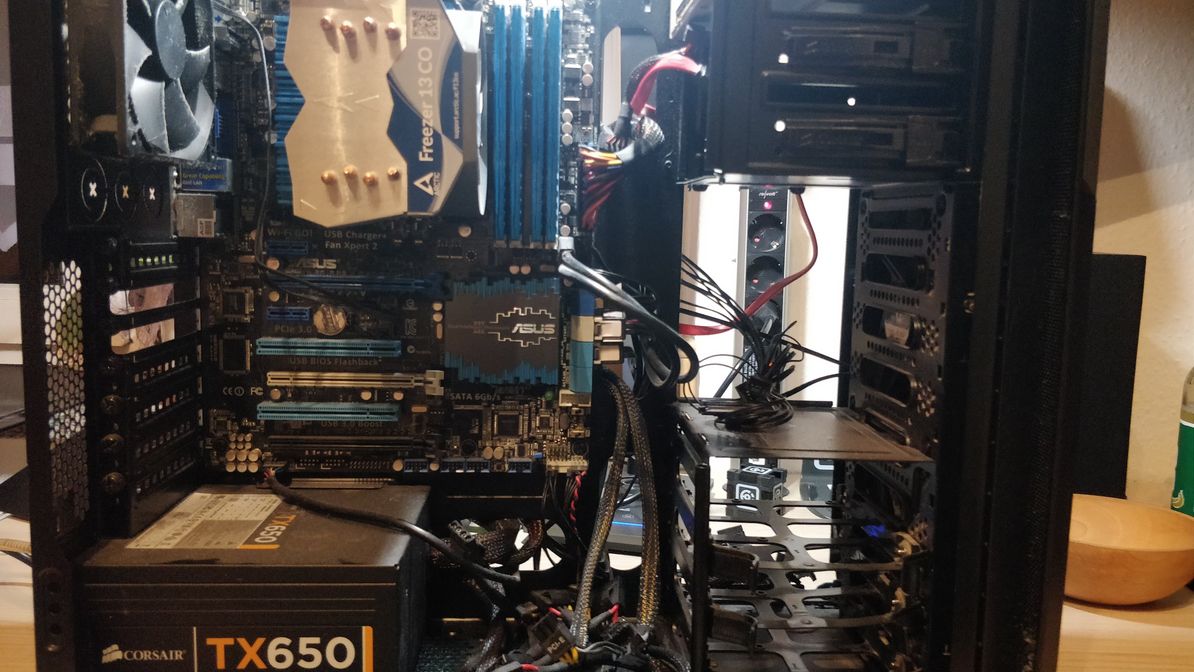

Heute hatte ich das Pech, das mein Computer von ende 2012 nach vielen Jahren guter arbeit sich mitten im Betrieb verabschieden hat. Danach lies er sich in keinster Weise wieder starten.
Somit habe ich erstmal alles abgeklemmt.
Danach habe ich erstmal Festplatten und Grafikkart ausgebaut und auch das Laufwerk abgeklemmt.
Da war er dann ca 15 Minuten ohne Strom und ich dachte mir versuche ich es nochmal den pc zu Starten. Habe also erstmal nur Strom abgeklemmt und gestartet. Er lief auch einen kleinen Moment bis die CPU Led auf dem Mainboard geblinkt hat und er war sofort aus.
Seit dem geht nichts mehr auch nicht nach längerer Zeit ohne Strom.
Ich vermute es wird sich nichts mehr retten lassen da LEDs auf dem Mainboard noch Blinken wenn er Strom hat mehr aber nicht mehr. Ich würde behaupten, dass entweder das Mainboard oder die CPU hinüber ist.
Mich würde mal interessieren ob ihr meine Vermutung teilt oder ob es eventuell doch nur das Netzteil sein könnte.

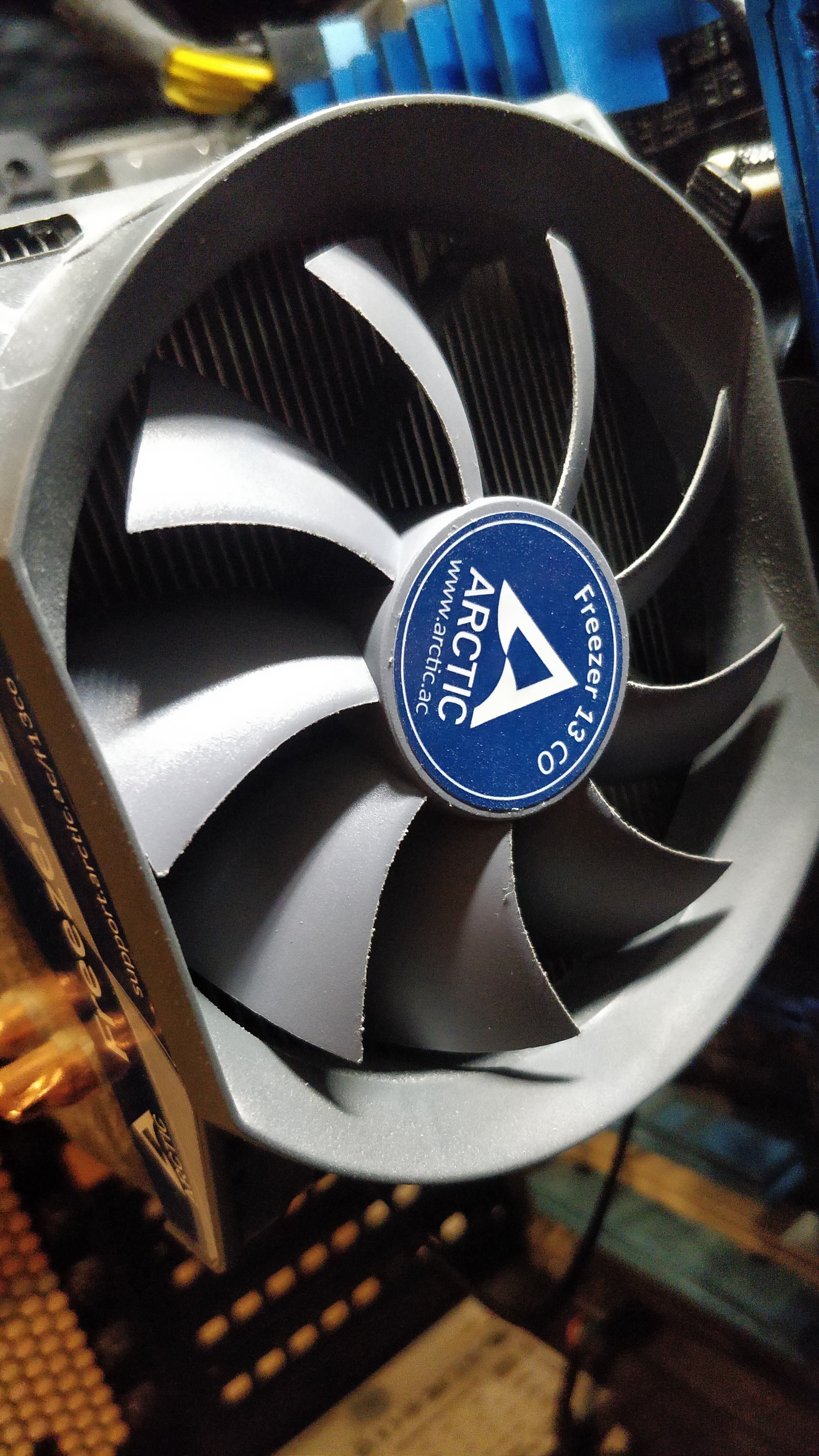

Hitze tot kann ich wahrscheinlich ausschließlich da das Gehäuse recht sauber ist.

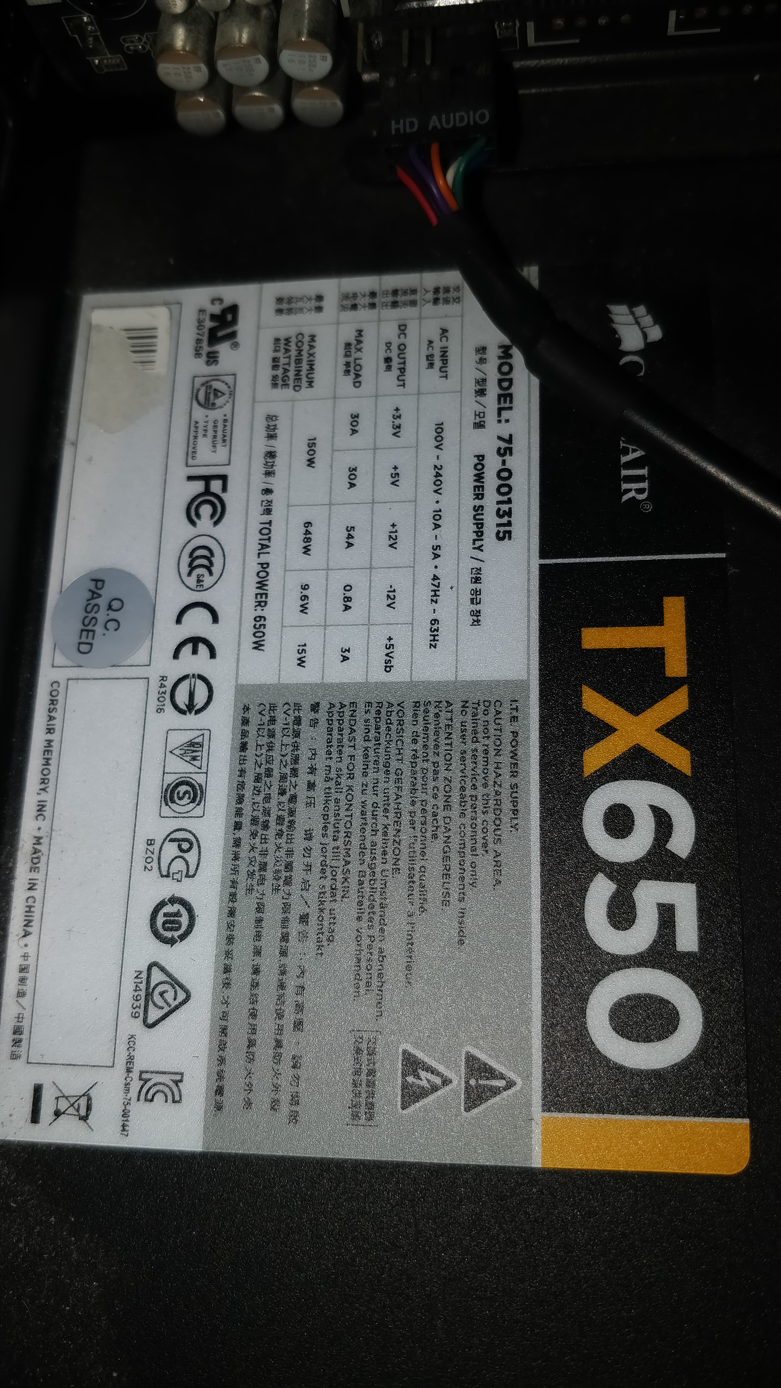

Netzteil: Corsair TX650

Wird höchstwahrscheinlich das nt sein, wenn du an ein anderes zum testen rankommst wäre das wohl die erste maßnahme
Edit:
Das mb steht an zweiter stelle, aber wie gesagt, teste nen anderes nt

Durchaus wahrscheinlicher Netzteil-Defekt. Ich würde es gegen ein neues tauschen.

Der einfachste test ist ein anderes, funktionierendes nt in dein system zu bauen. Läuft der pc wars das nt, läuft er nicht, dann geht die suche los.

Morgen habe ich die Möglichkeit über einen Bekannten das Netzteil zu prüfen, der besitzt einen Netzteiltester.

Das Netzteil wurde geprüft und als heile befunden. Selbst mit einem anderem Netzteil ist kein Systemstart möglich.
