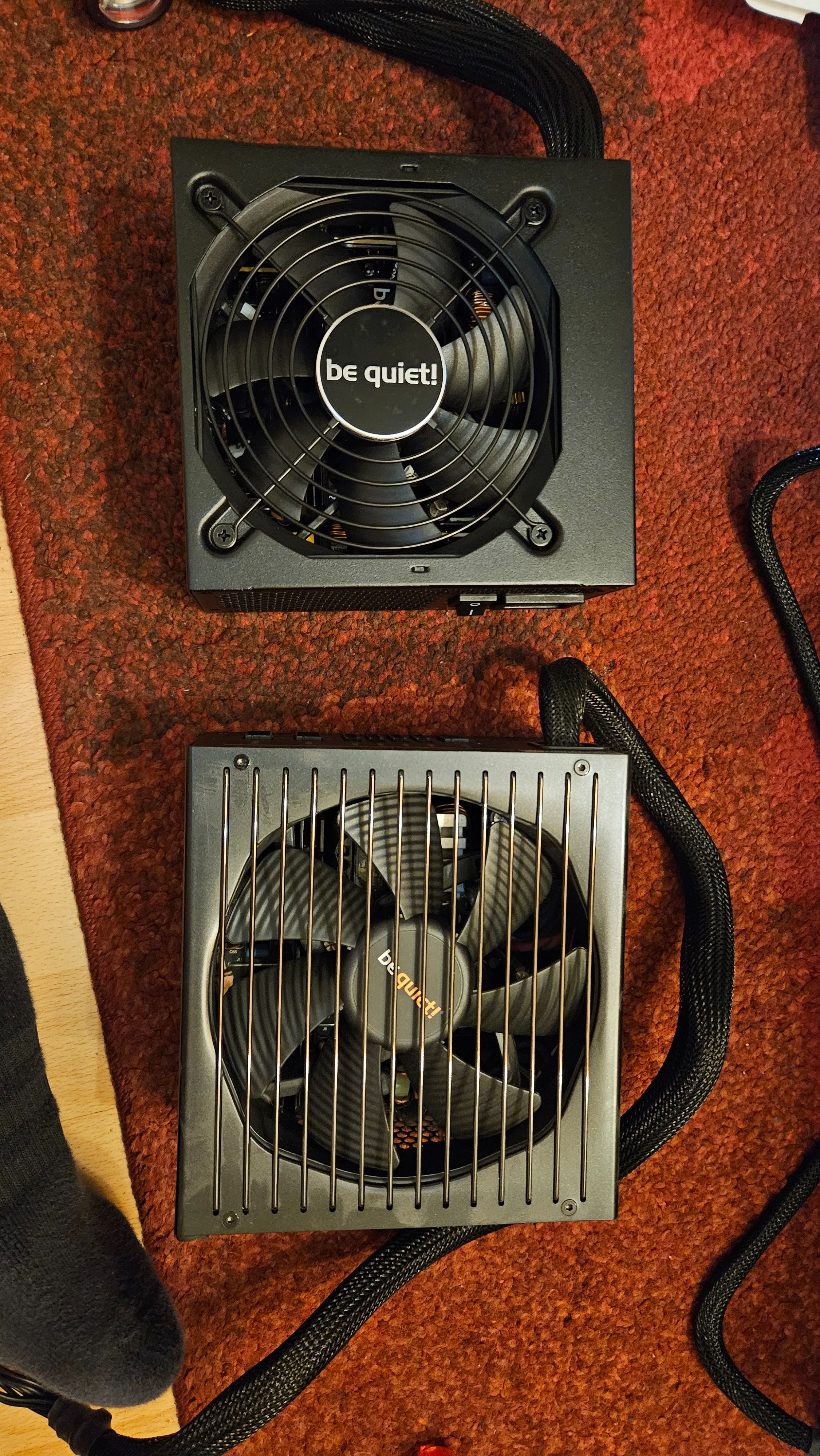

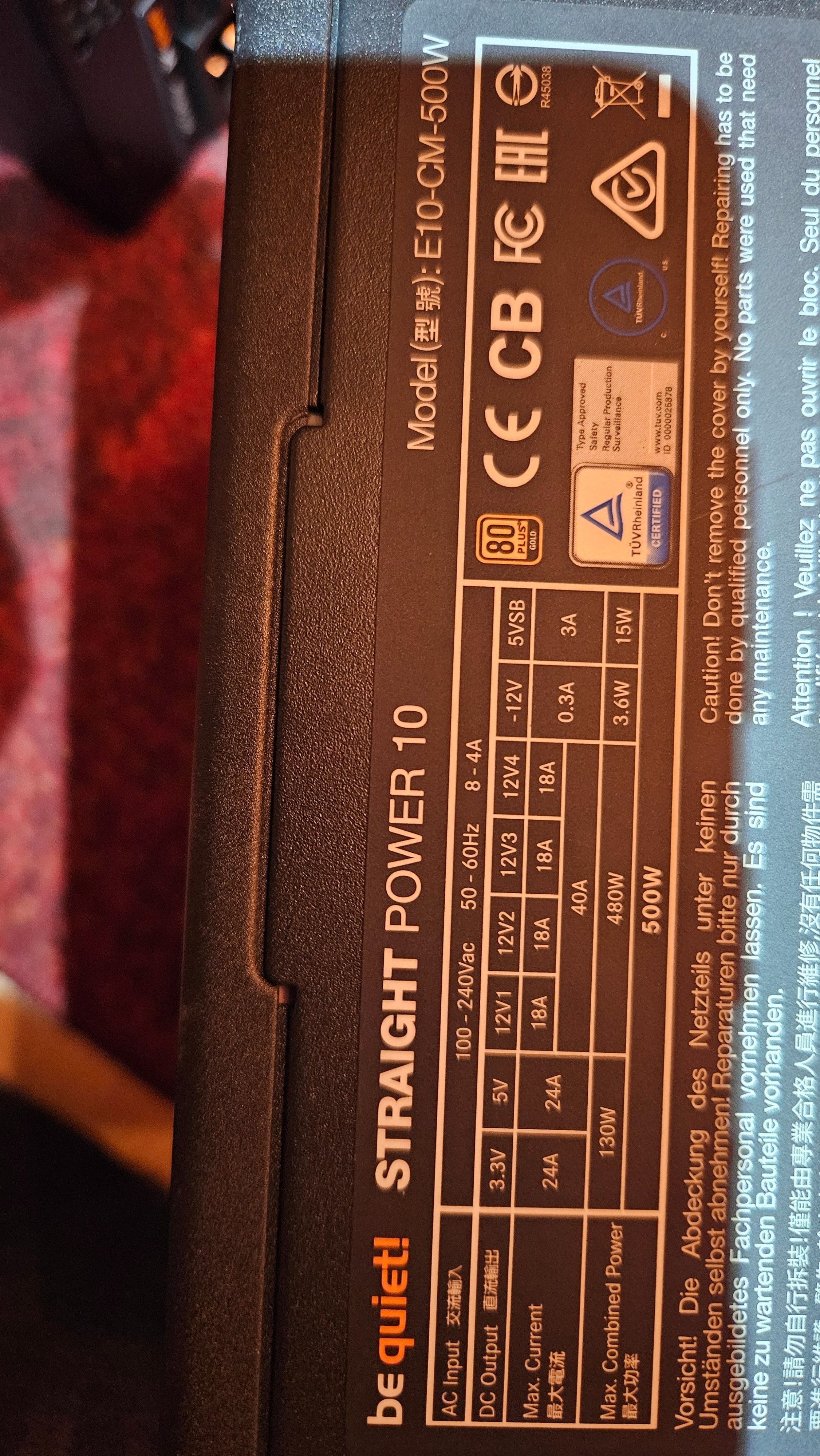

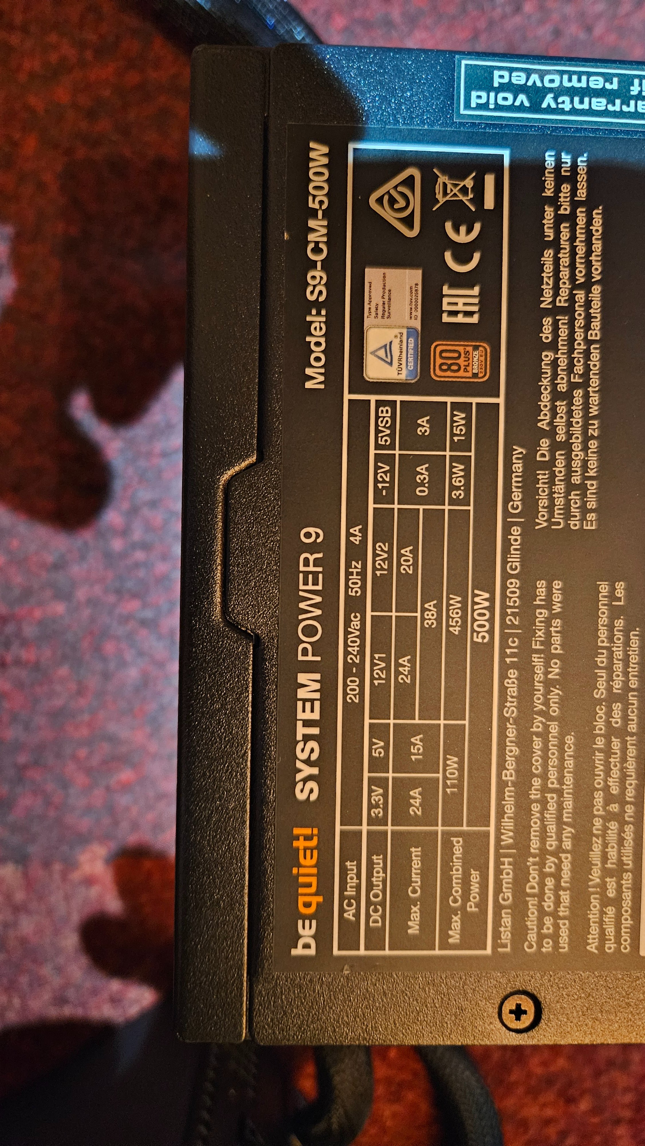

Es lag am NT. Der Verkäufer auf ebay wolte mir das exakt gleiche gebrauchte NT nicht für 20e +5e Versand verkaufen sondern wollte 35e + 5e. Ich legte noch 20e drauf und kaufte ein zurückgegebenes fast neues NT im Shop. Bin etwas erstaunt wie klein das neue NT ist. Naja ich will die Kiste sowieso verkaufen. Viel werde ich dafür nicht erhalten da ein Update auf Windows 11 nicht möglich ist. Ich musste alles entstauben, neue Kabel verlegen... 9 Jahre lang war alles schön verpackt und musste jetzt aufgemacht werden. Naja. Ist halt so. Kiste läuft wieder. Altes NT geht in die Tonne.
