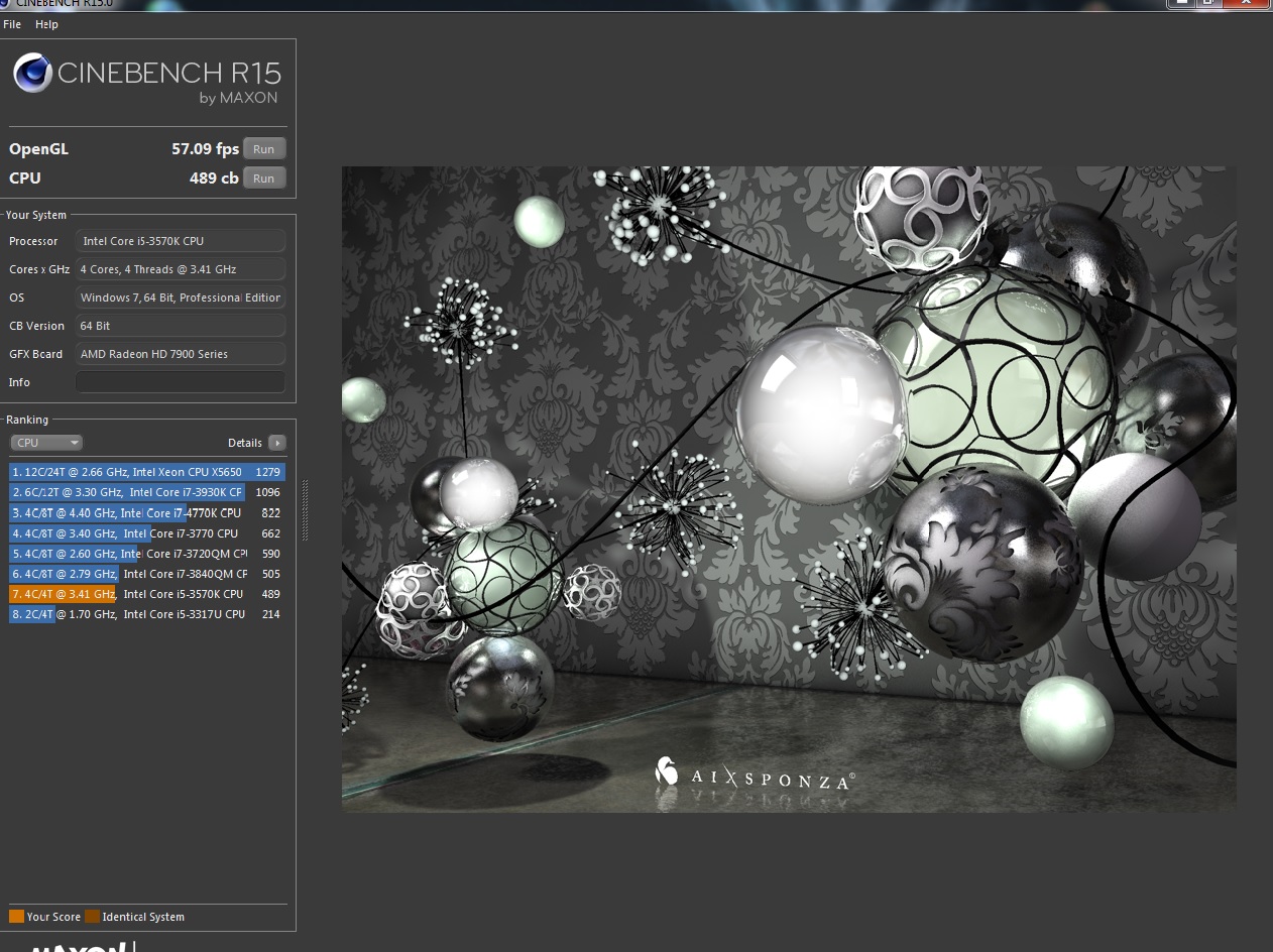

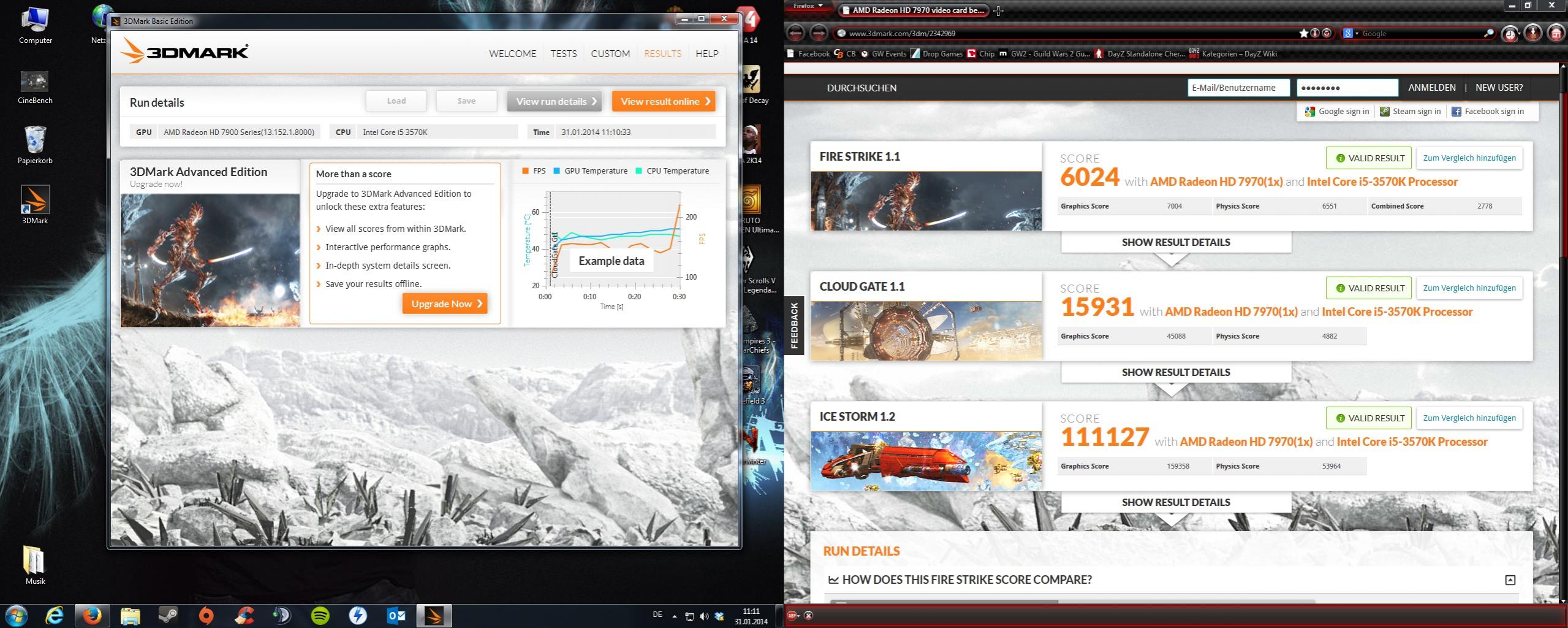

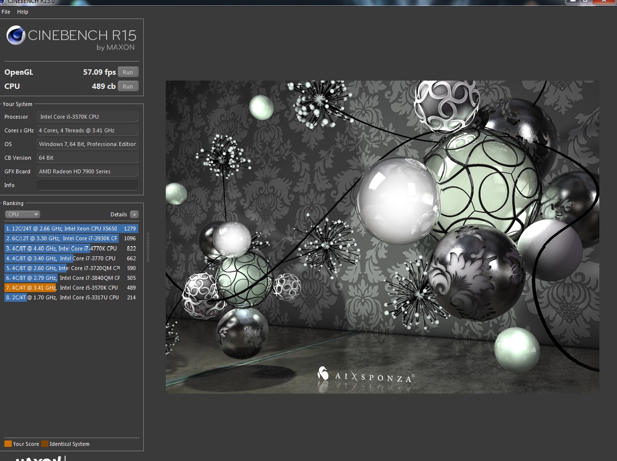

Im Anhang die .jpgs.
Schaue grade nochmal nach Treibern, hat anscheinend aber auch einen Neuen für die Grafikkarte gefunden.
Lade den mal runter und schaue ob das, dass simple Problem war :rolleyes:

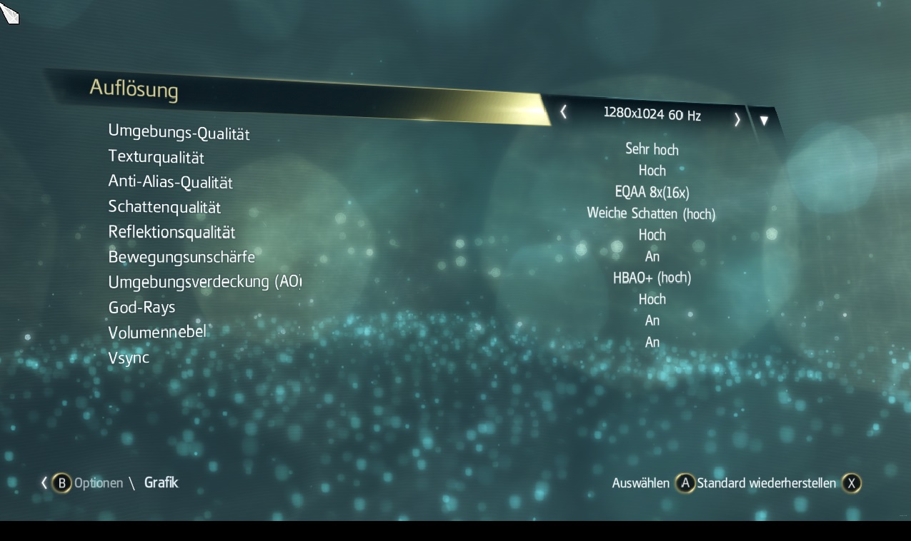

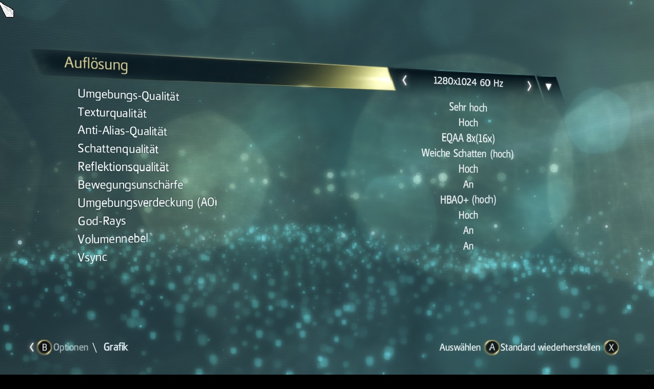

Was für Einstellungen hast du denn bei AC4 zum Beispiel für das SuperSampling genommen? Soweit ich mich erinnere kann man das extrem hoch stellen und dementsprechend "jede" GPU in die Knie zwingen ;)
So - laut Intel Driver Update Utility ist der Prozessoren Treiber noch aktuell.
Schaue gleich mal rein in AC wie die Einstellungen sind
Das sind einmal die Einstellungen.
Mittlerweile läufts auch flüssig. Lag wahrscheinlich wirklich nur an dem Grafikkarten treiber...
Danke und.. Nächstesmal weiß ich ja wo ich zuerst gucke :freak:
