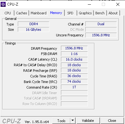

Mal XMP-Profil laden und dann ein CPU-Z Screenshot vom Reiter "Memory", aber werden vermutlich Micron E-Die sein, mit denen kann man auf über 3800 Mhz übertakten, aber ganz sicher nicht so, wie Du es anscheinend grad gemacht hast.
Und sonst einfach mal selbst lesen: https://www.computerbase.de/news/prozessoren/amd-ryzen-3000-oc-bios-guide.70154/
