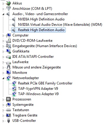

im Geräte-Manager sind gleich 3 Einträge aufgeführt:
Soundkarte.jpg die auch alle 3 als "Das Gerät funktioniert einwandfrei" angezeigt werden

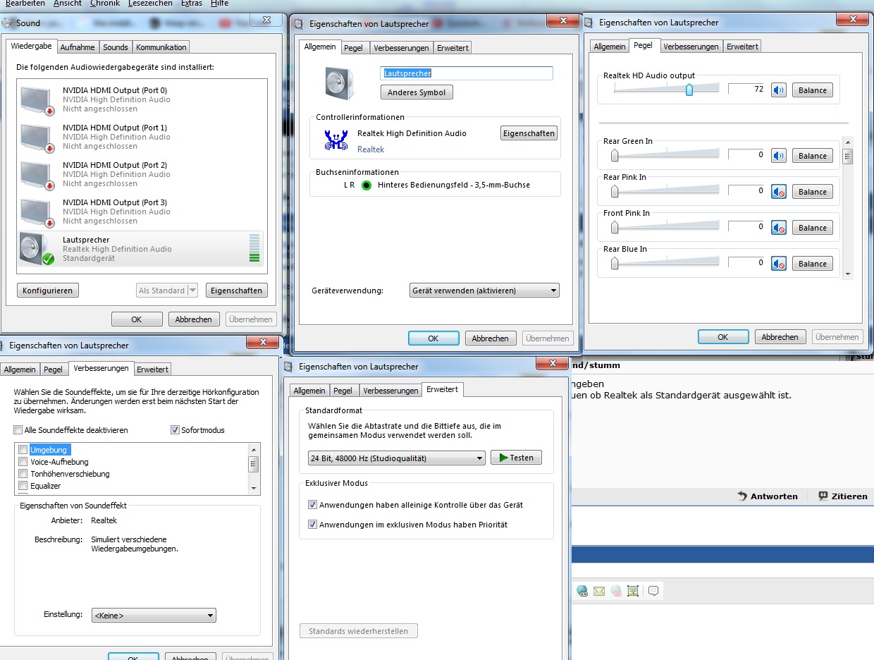

Das richtige Wiedergabegerät ausgewählt?
Ja, die eingesteckten Lautsprecher sind ausgewählt.
Ich bekomme auch eine Meldung wenn ich sie aus bzw einstöpsel
Start --> Suchleiste --> " Sound " eingeben
In der Wiedergabegeräte liste schauen ob Realtek als Standardgerät ausgewählt ist.
Wähle doch mal in den Soundeinstellungen eine andere Abtastrate aus - also nicht 24bit sondern 16bit
Sieht alles normal aus auf den Bildern, bleibt eigentlich nur noch, dass die Lautsprecher falsch angeschlossen wurden.
