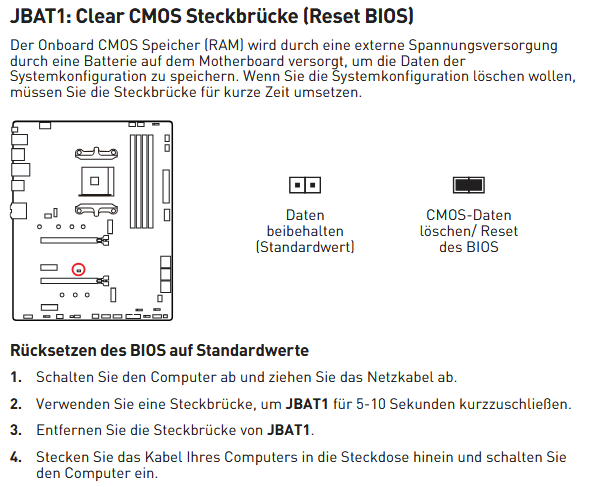

Resette bitte das BIOS einmal nach Anleitung von MSI.

Genau, die Anleitung habe ich befolgt. Sogar sicherhaltshalber einfach nochmal eine neue Batterie genommen. Leider habe ich nur Corsair RAM. Und jetzt ist alles bei Status quo, DRAM Lampe leuchtetsnoogans schrieb:Resette bitte das BIOS einmal nach Anleitung von MSI.
