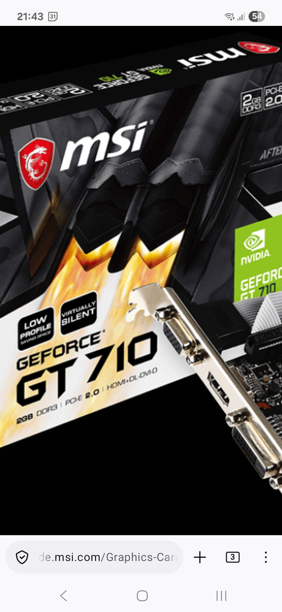

Habe einen alten HP Compaq Elite 8200sff . Habe mir eine Graka MSI GeForce GT 710 Nvidia bestellt,kam heute. Habe sie eingebaut und den Monitor angeschlossen .Einen HP LP2065 der hat zwei DVI Anschlüsse. Habe das VGA Kabel mit DVI Adapter angeschlossen. Wenn ich den Rechner einschalte, zeigt der Monitor DVI 1 und 2 nicht aktiviert und fährt dann in den Ruhrmodus.
Warum? was habe ich falsch gemacht? Auf dem Rechner ist Linux Mint. Bin dankbar für Hilfe.

Hat nur dvi-d also nur digital und nicht dvi-i der beides kann
Zweimal DVI-I
aber die karte hat doch vga?
Die Grafikkarte hat DVI und der Monitor ebenso. Warum nicht DVI-Kabel für beides verwenden???

Die GT710 hast du low-profile eingebaut oder in Standardhöhe? In Standardhöhe hat die GT710 ja vermutlich drei Ausgänge (DVI, HDMI und an einem Zusatzkabel VGA). Low-Profile nur DVI und HDMI.
Edit:
Achso muss ja in Vollhöhe verbaut sein, wenn nur ein VGA-Kabel zur Verfügung steht. Sonst hättest du die GT710 ja gar nicht mit dem Monitor verbinden können.
@TriceO Ich habe die GT710 geholt, weil ich halt die Grafik verbessern wollte. Eben das was eine Grafikkarte macht.Der VGA Anschluss ist ja mit einem Flachkabel ist, habe ich diesen mit der mitgelieferten Blende daneben eingebaut. Hat leider trotzdem nicht funktioniert. Werde noch einmal versuchen im BIOS den Grafikchips auszuschalten. Hatte Gestern Abend keine Lust mehr. War schon zu spät. Danke für die rege Anteilnahme an meinem Problem.
