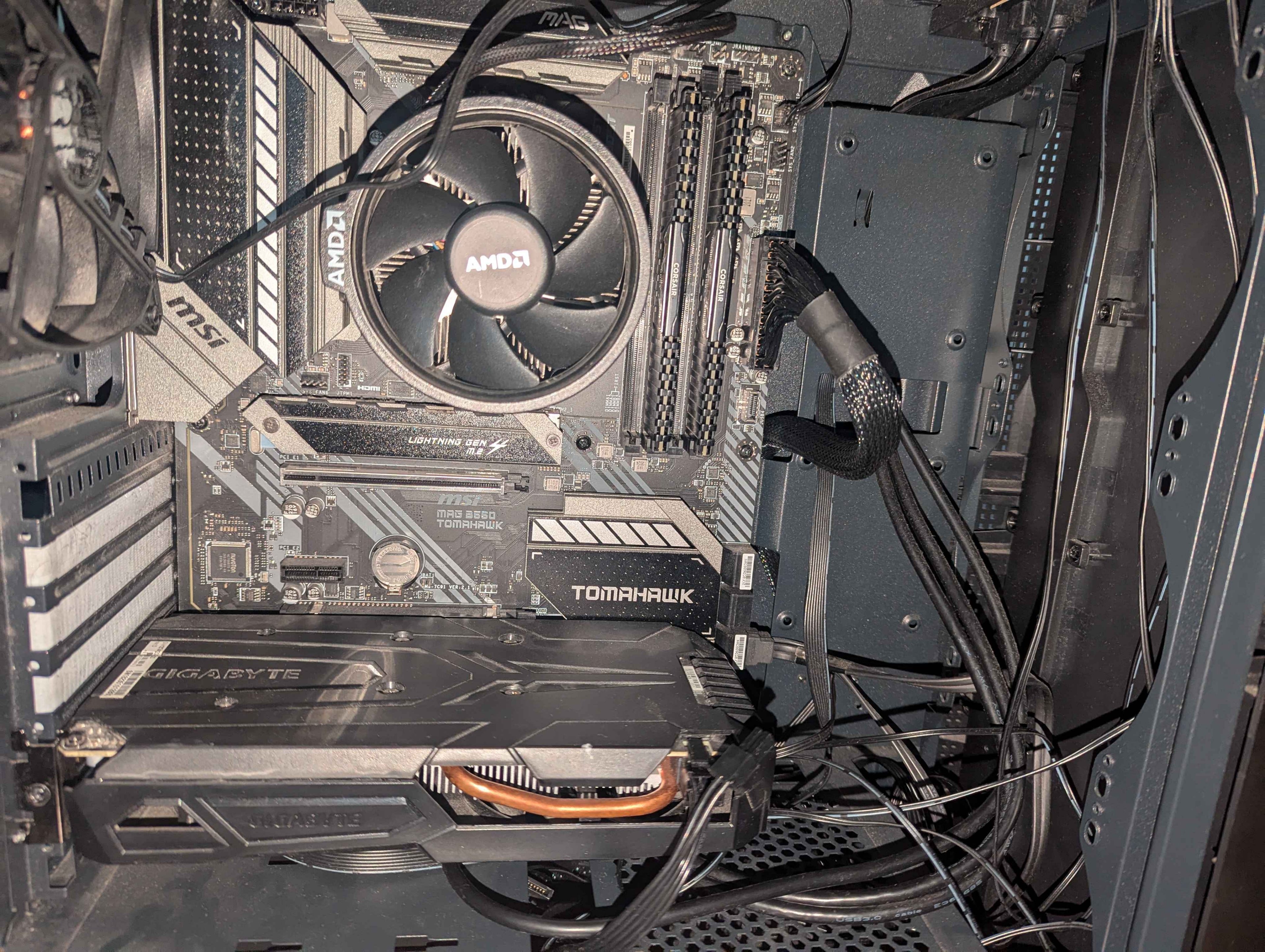

Azghul0815 schrieb:
Beim Ausbau wohl doch CPU oder vermutlich eher Board beschädigt
Das passiert schon einmal, wenn die Wärmeleitpaste gut klebt oder nicht warm genug ist.
Dem Sockel passiert schon einmal nichts, ist ja kein Intel!
Auch bei der CPU ist das eigentlich unproblematisch, sofern keine Pins verbogen sind. Sollten doch ein paar Pins verbogen sein, einfach vorsichtig mit einer Nadel richten. Wenn man kein Grobmotoriker ist, ist es halb so wild.
Ich sehe da 2 Probleme:
  • War vor dem Ausbau der CPU und dem Basteln am Board der PC/Netzteil komplett stromlos und konnten sich die Elkos entladen?
  • Bei älteren, unbenutzten Geräten wird der Verfall der elektronischen Bauteile fortgesetzt. Das äußert sich oft darin, dass diese Geräte innerhalb einer kurzen Inbetriebnahme dauerhaft kaputtgehen. Sozusagen stehen sich diese Geräte kaputt.
Es wäre ganz praktisch den 8pin Stromanschluss für die CPU anzuschliessen.
Ach ja und die Graka hat in dem Sockel eigentlich auch nichts zu suchen.
Und der rechte Ramsockel ist nicht richtig verschlossen, das RAM Modul kann nicht richtig im Sockel sitzen!
Reaktionen: inge70, fixedwater, h2f und 7 andere
Ja... Hmm... So kann der Rechner auch nicht laufen. ;)
PS: Sollte das die Ursache sein, also der fehlende 8-Pin Stromanschluss, und der Rechner danach doch wieder laufen,
würde ich trotzdem das oben verlinkte BIOS-Update einspielen. Alleine schon wegen diverser gepatchter Sicherheitslücken.
Reaktionen: Spock55000

Richtig, die Grafikkarte gehört in den oberen Slot und einer der Arbeitsspeicher-Riegel sitzt auch nicht richtig.
Also, das folgende erstmal korrigieren:
1. 8-Pin Stromanschluss vom Netzteil ans Mainboard. Das ist die CPU-Stromversorgung. Ohne kann der Rechner nicht laufen.
2. Arbeitsspeicher-Riegel korrekt einrasten im Slot.
3. Grafikkarte in den oberen PCIe x16 Slot umstecken.
Dann nochmal gucken, ob der Rechner wieder ein Lebenszeichen von sich gibt.
Tut er das, BIOS-Update einspielen auf Version AK1.
