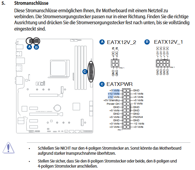

Ja, du hast das schon versucht, aber da fehlte noch der 8-Pin Stromanschluss, der Arbeitsspeicher war nicht richtig eingerastet usw.

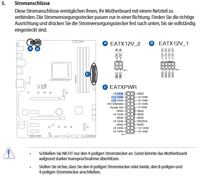

Fehlt der ATX12V/EPS12V Stecker, bekommen die VRM's (Voltage Regulator Module), also die Spannungswandler auf dem Mainboard für die CPU-Stromversorgung keinen Strom und der Rechner bleibt deshalb aus. Da geht nichts kaputt, wenn man den/die Stecker versehentlich weglässt. Das war auch noch nie der Fall, auch früher schon nicht. Ist meiner Meinung nach Unsinn.
Ich würde jetzt erstmal die BIOS-Batterie erneuern und dann probieren ob der Rechner angeht, wenn man die beiden Pinne des Ein-/Aus-Tasters auf dem Mainboard kurz brückt. Kann ja sein das einfach nur der Taster hin ist. Weil, er lief ja zwischenzeitlich wieder. Also kann nichts so kapital beschädigt sein das er nicht mehr laufen kann. Logisch, oder? Eine leere BIOS-Batterie kann z.B. dazu führen das das BIOS bei jedem Kaltstart erneut ein RAM-Training macht und der Rechner dadurch scheinbar nichts tut.

Fehlt der ATX12V/EPS12V Stecker, bekommen die VRM's (Voltage Regulator Module), also die Spannungswandler auf dem Mainboard zur CPU Stromversorgung keinen Strom und der Rechner bleibt aus. Da geht nichts kaputt, wenn man den/die Stecker versehentlich weglässt. Das war auch noch nie der Fall, auch früher schon nicht. Ist meiner Meinung nach Unsinn.
Ich würde jetzt erstmal die BIOS-Batterie erneuern und probieren ob der Rechner angeht, wenn man die beiden Pinne des Ein-/Aus-Tasters auf dem Mainboard kurz brückt. Weil, er lief ja zwischenzeitlich wieder. Also kann nichts so kapital beschädigt sein das er nicht mehr laufen kann. Logisch, oder?
Eine leere BIOS-Batterie kann z.B. dazu führen das das BIOS bei jedem Kaltstart erneut ein RAM-Training macht und der Rechner darurch scheinbar nicht tut.
Sind alles nur Vermutungen, ich sitze ja nicht vor dem Rechner...

Weasel0815 schrieb:
Wie soll auch das Komplette fehlen eines Stromsteckers dafür sorgen das Strom überhaupt irgendwo hin geht.
Scheinbar hast du keine Ahnung von Stromflüssen? Durch die Leiterbahnen nimmt der Strom einen anderen Weg, welcher aber die Leiterbahn selbst und auch die Bauteile dazwischen belasten wird. Du kannst ja mal einen größeren Verbraucher an ein kleines Kabel anschließen und sehen, was passiert. Ob kein Strom oder zu wenig Strom dann an diesen Anschlüssen liegt, ist dann auch egal. Gerne kannst du die Pins ja mit dem Multimeter durchmessen, ob diese noch woanders angebunden sind. Das haben die Hersteller nur gemacht, weil sie die User ärgern wollten.
Das Mainboard kann so konstruiert sein, dass ohne diesen Stecker bestimmte Funktionen nicht laufen, oder der Rechner nicht startet, muss aber nicht. Du darfst dein System gerne ohne diesen Stecker betreiben.
In Extremfällen, wenn die CPU oder die Spannungswandler auf dem Mainboard durch Unterspannung oder unzureichende Versorgung überlastet werden, könnten Bauteile beschädigt werden, insbesondere die VRMs. Ebenso könnten Spannungsspitzen entstehen, wenn die Stromversorgung unstetig ist.
