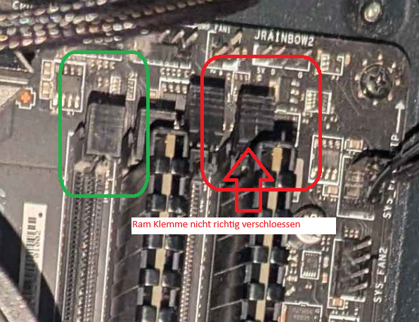

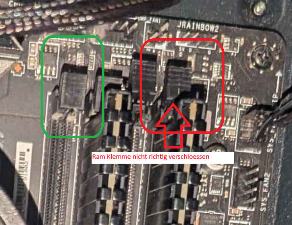

Und der rechte Ramsockel ist nicht richtig verschlossen, das RAM Modul kann nicht richtig im Sockel sitzen!
Mein Fehler, 8-Pin ist drin, Ramriegel hat richtig eingerastet. Und Grafikkarte, geht leider nichts weil der Riegel oben abgebrochen ist. Leider funktioniert trotzdem nichts.KnolleJupp schrieb:Richtig, die Grafikkarte gehört in den oberen Slot und einer der Arbeitsspeicher-Riegel sitzt auch nicht richtig.

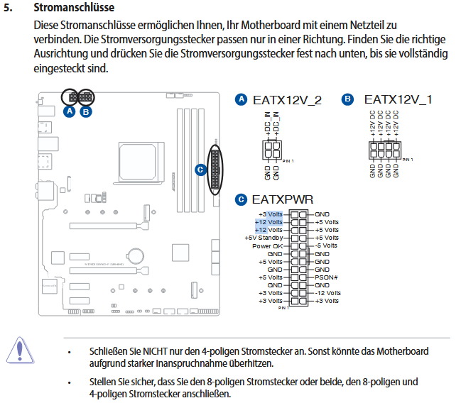

Dann schau mal in den Mainboard-Handbüchern nach. Dort steht es drinnen. Ursache dafür ist, dass sich der Strom einen anderen Weg sucht und dadurch Bauteile auf dem Mainboard beschädigt werden. Es wird ausdrücklich davor gewarnt. Bei den alten Mainboards war das nur ein 4-poliger Stecker, heute sind es 2 × 4-polige oder 1 × 8-polige Stecker. Ein Handbuch dient ja nicht nur zur Polsterung im Karton!KnolleJupp schrieb:Wäre mir neu und hätte ich auch noch nie gehört das alleine dadurch was kaputt gehen könnte.

Das Handbuch des Netzteilherstellers ist ebenfalls zu konsultieren.
