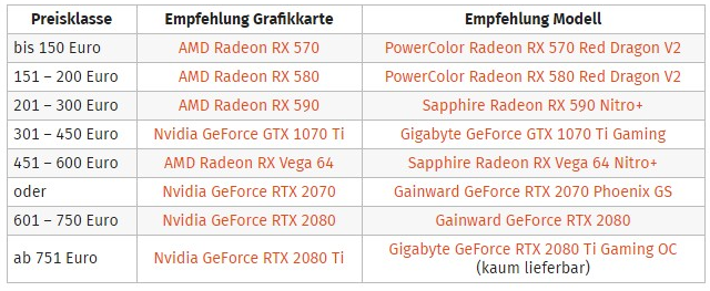

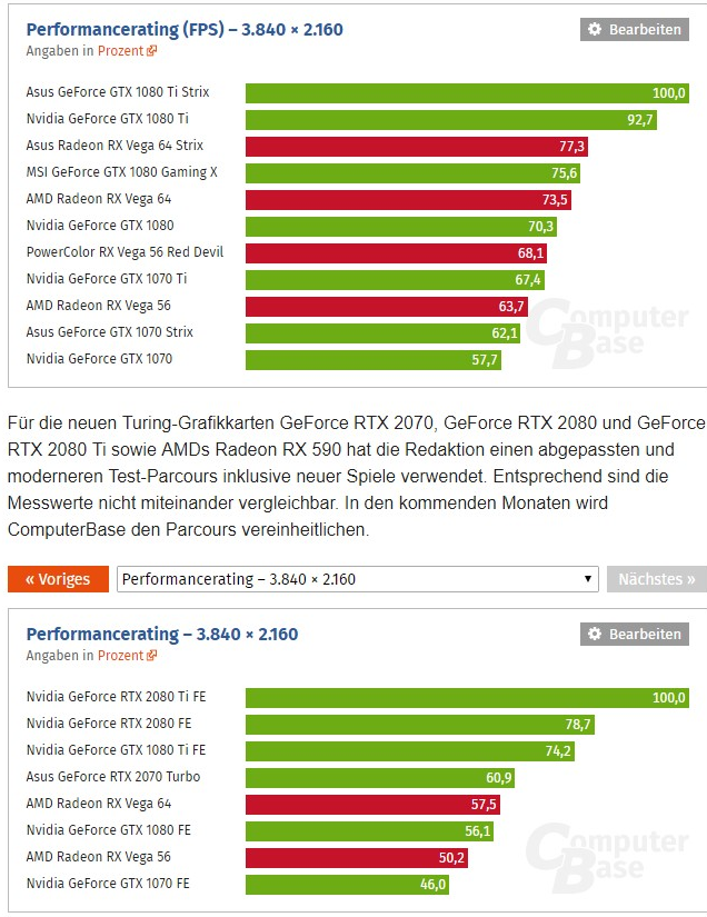

Nightfly09 schrieb:
Welches "die beste" AMD Karte ist, hängt wohl sehr von der Sichtweise ab.
Ich beziehe mich auf die Grafikkartenbestenliste von ComputerBase:
Quelle: https://www.computerbase.de/artikel/grafikkarten/rangliste.2487/
@Nightfly09
Ich wage es zu bezweifeln, dass die Tabelle so zu lesen ist.
Ich lese diese Tabelle so, dass dort jeweils die beste Grafikkarte für den jeweiligen Preisbereich notiert ist.
Auch in den Tabellen darunter ist die Vega 64 die beste AMD Karte.
Und aus Preis/Leistungssicht empfiehlt ComputerBase halt das Sapphire Nitro+ Modell.
Demnach ist das für mich die beste Wahl, wenn es um eine leistungsstarke AMD Karte geht.
Heute mit dem falschen Fuß aufgestanden?
Nicht mit dem Falschen Fuß aufgestanden, nur würde ich bei Angabe "der Besten AMD Karte" wegen der besseren Preis/Leistung eher eine RX590 oder Vega 56 vermuten oder eben die Vega Frontier, wenn Preis/Leistung keine Rolle spielt. Wie man zu dem Schluss kommt, das die Vega 64 "die Beste AMD Karte" ist, war mir einfach nicht ganz klar.
Das mag sein, jedoch ging es ja konkret um die ja wirklich sehr hohe Auflösung und kaum weiteren Infos zu spielen oder Settings, daher habe ich dem TE den Chip mit der höchsten Leistung empfohlen und darauf hingewiesen, dass trotzdem immer noch einige Angaben fehlen um das final als Empfehlung durchgehen zu lassen, sowie dass ich nicht der Experte bin bei den AMD Karten, also konkret gesagt, welche Grafikkarte für welche Spiele, Auflösung, etc. reicht
