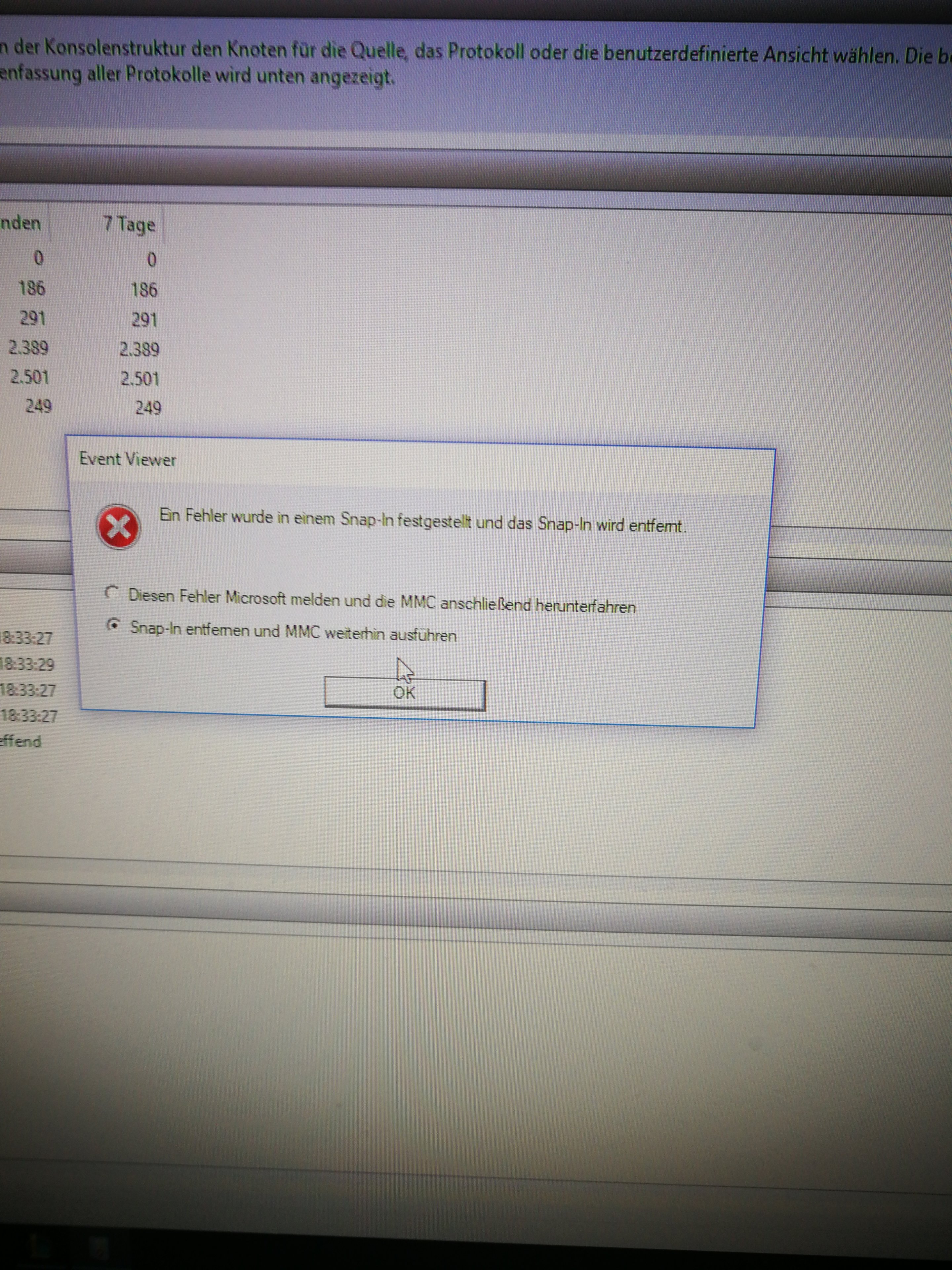

Bekomme in der Ereignisanzeige wenn ich paar Sachen durchklicken die Meldung. Lade ein Bild gleich hoch
Bitteschön.

Der Fehler ist ein Symptom, das hilft erstmal nicht.
Kannst du dort zu "Windows-Protokolle" -> "System" klicken?
Dort sollte der eigentliche Fehler angezeigt werden.

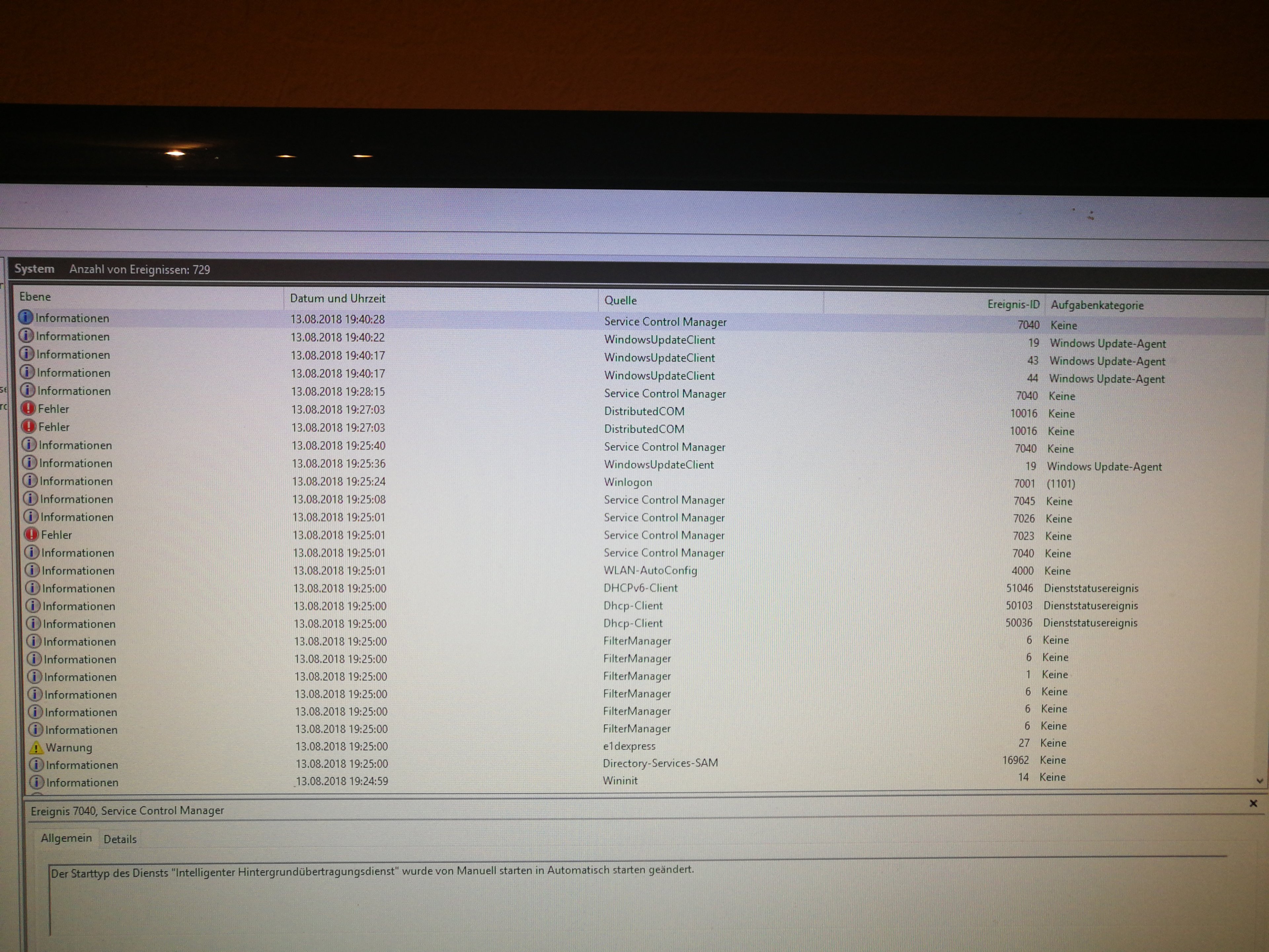

Das ist das einzige was ich bekomme. Kann leider nicht runterscrollen, da es ununterbrochen aktualisiert.

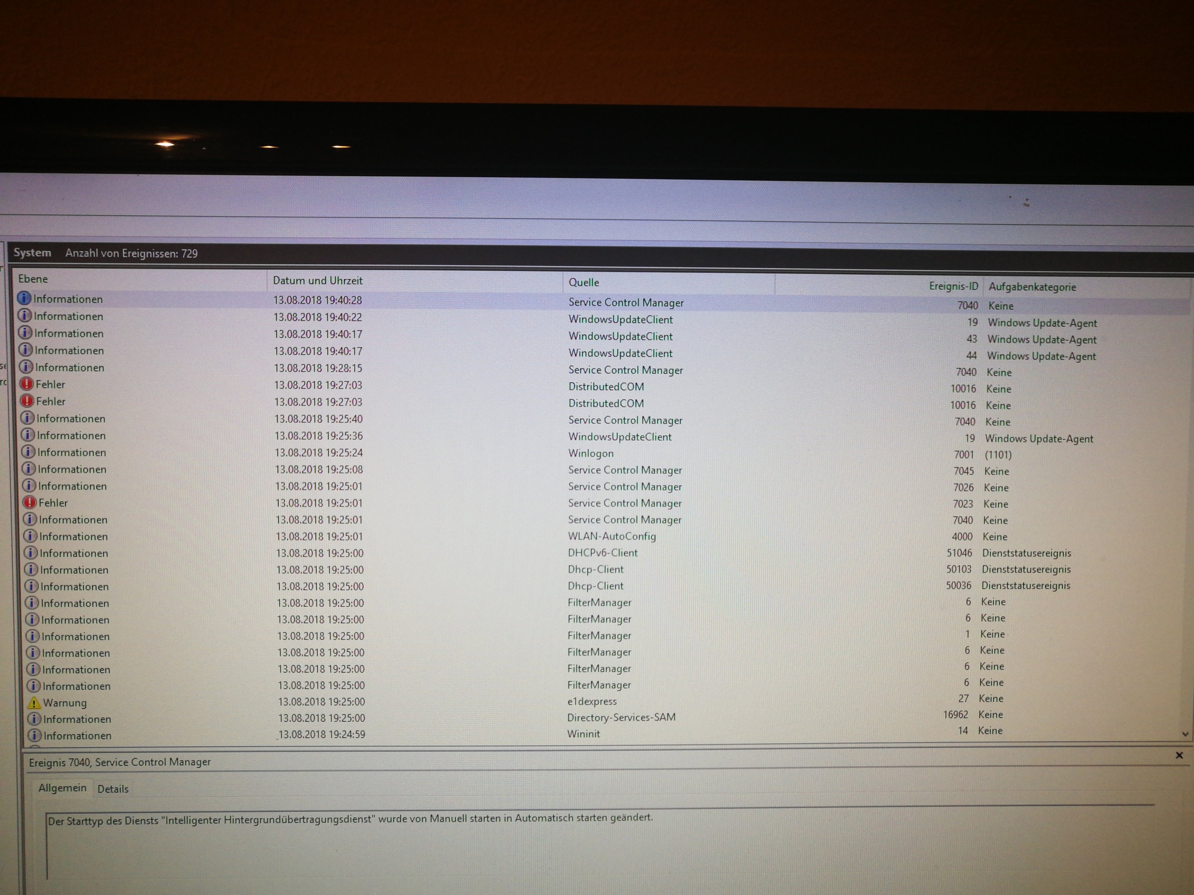

In dem Bild ist nichts zu sehen, was auf ein Problem hinweist.
2 x DCOM (ist normal bei W10), ein Dienst meckerte und die Netzwerkkarte meckerte.

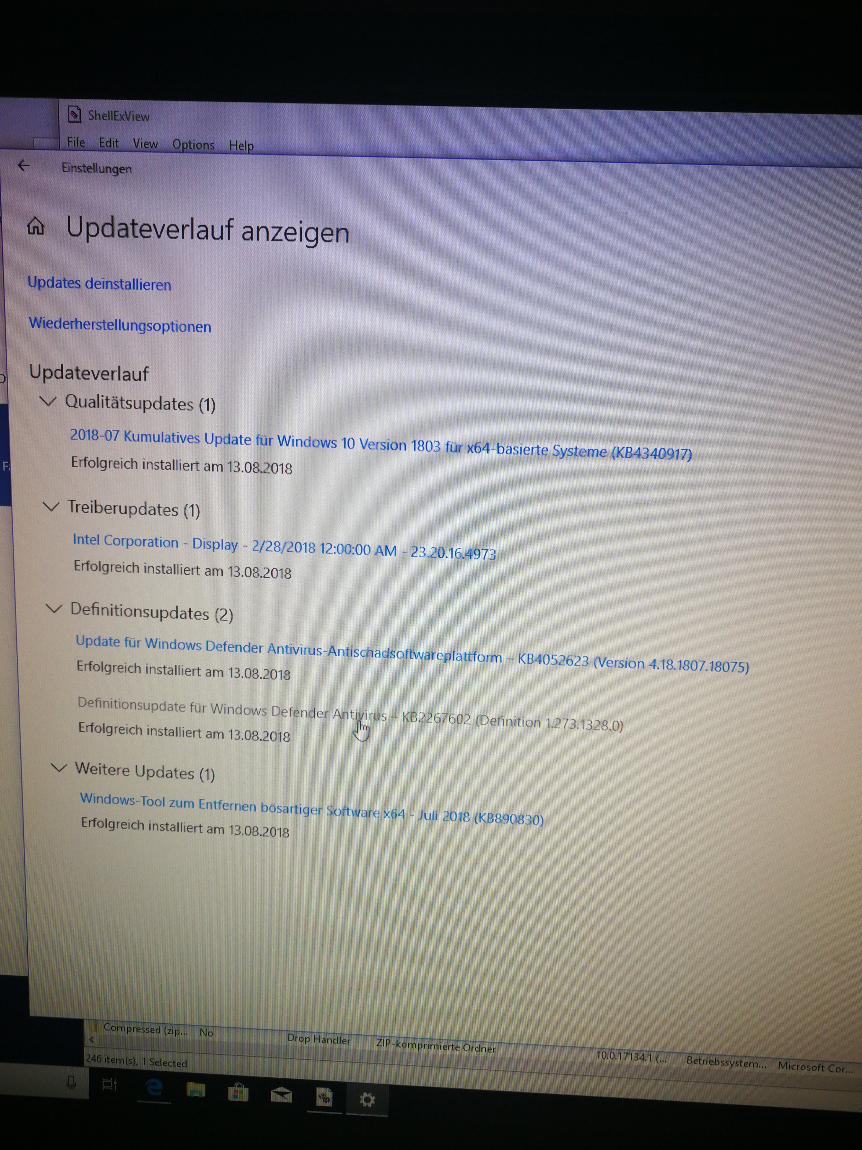

Du schreibst in Post #12 das ein Update installiert wurde. Welches?

@BFF anbei uodateverlauf

Deinstalliere mal das Treiber-Update. Neustarten beobachten. Wenn das nicht hilft, deinstalliere auch das kumulative Update.
