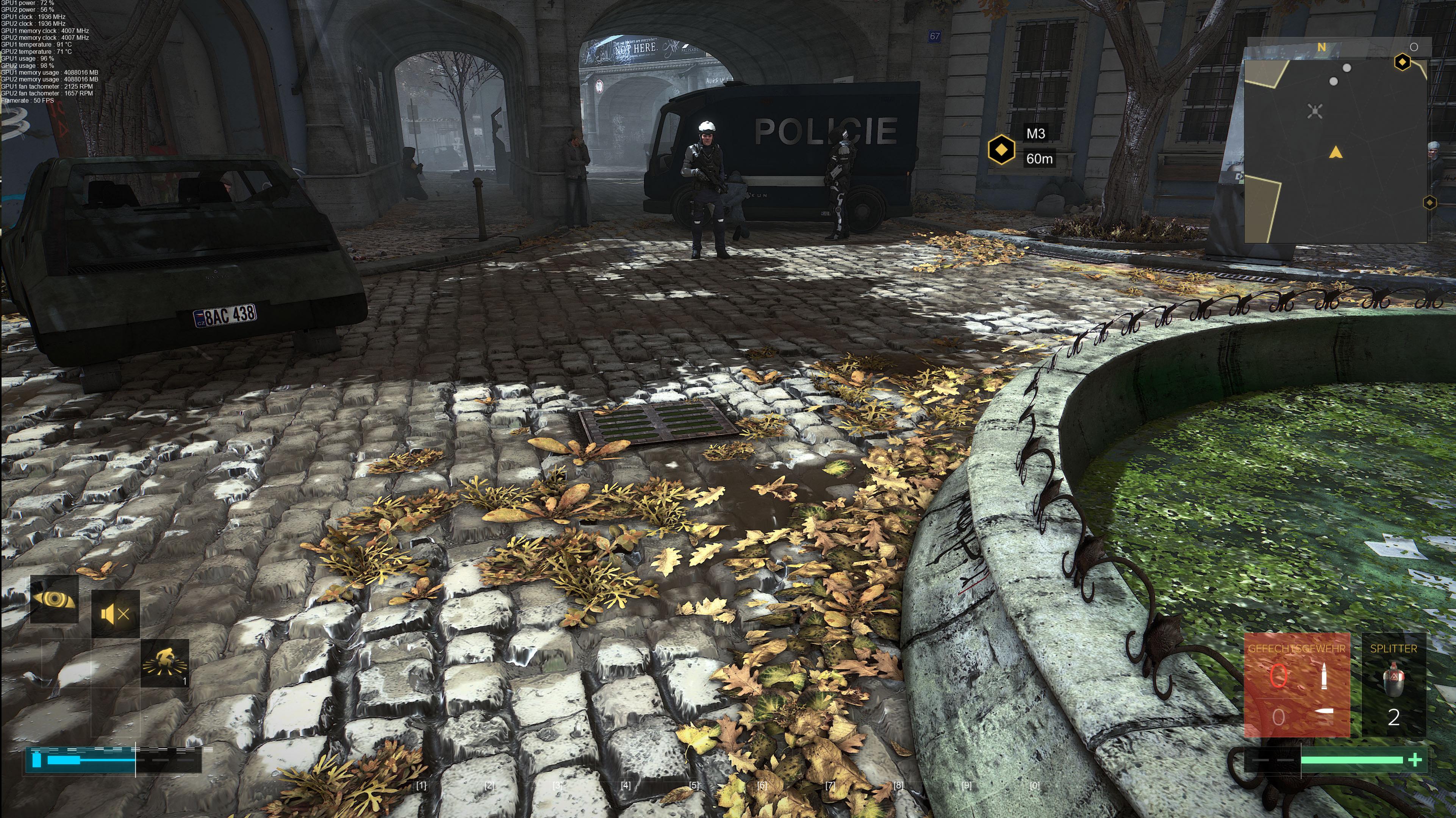

Habe jetzt den den Treiber 372.70 installiert und mit nvidia inspector die sli compatibily bits auf 0x2C0120F5 (overwatch profile) gestellt und jetzt habe ich in 4k ca.40-50 fps. Allerdings habe ich seit neusten zwei neue probleme. Unbenannt-1.jpg
1. Die Memory usage Anzeige stimmt nicht. Tritt nur auf wenn ich im sli modus bin.
2. GPU1 taktet nicht runter bei temperaturen um die 90° obwohl temperture target(stock) auf 82° ist. kein overclock etc. Jemand Rat?
Du hast SLI an/abgeschaltet oder den Treiber neu installiert ohne den PX neu zu starten? Dann zeigt er Schrott an.
Alternativ den Afterburner nutzen.
Afterburner habe ich schon probiert, bin wegen dem problem auf PX gegangen. Komischer weise, wurde kurz nach der Treiber neuinstallation alles richtig angezeigt. Selbst CPU-Z zeigt im sli komische Werte an. PX und Afterburner wurden neu gestartet.
Temperatur habe ich natürlich nicht gemessen, es wird aber schon ziemlich viel warme Luft aus dem Gehäuse geblasen....
