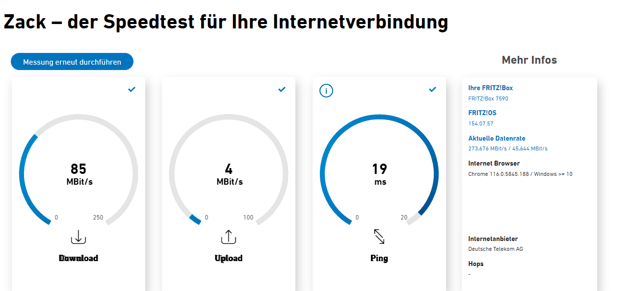

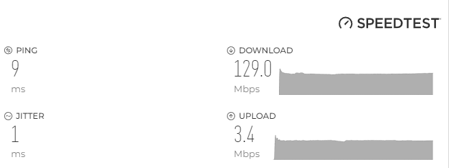

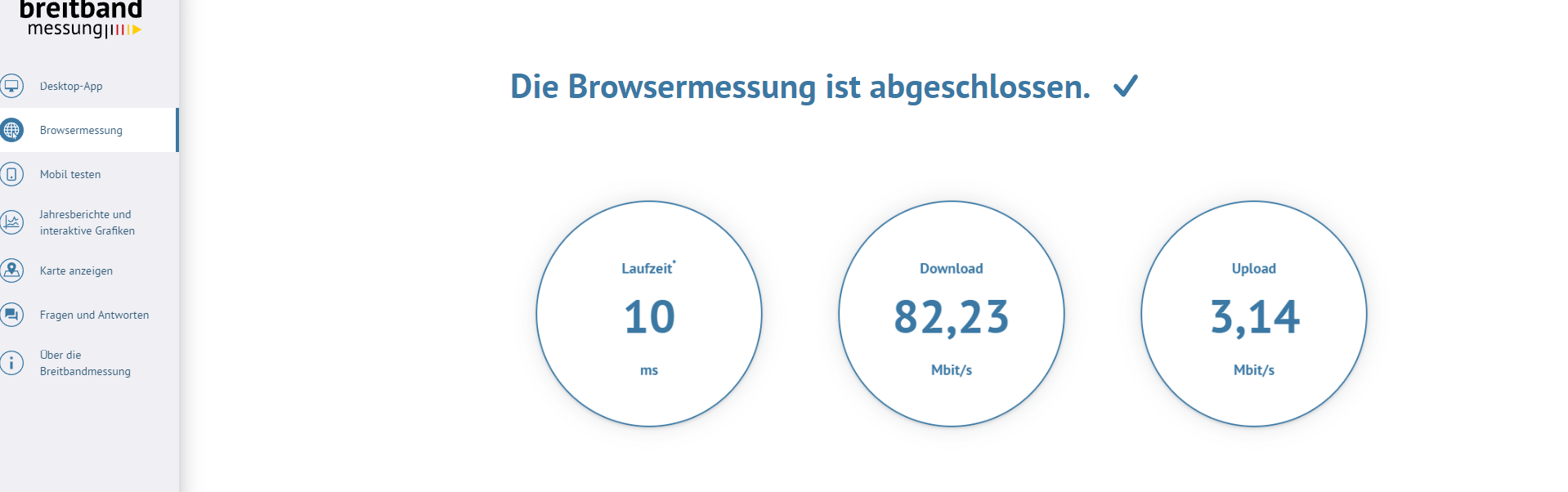

Ich habe nochmal einen Speedtest über zwei weitere Seiten gemacht:
(Habe hier Telekom in München gewählt, das ist von mir aus die kürzeste Distanz (ca. 150km).
Fritzbox Lan Einstellungen sind nicht auf green Mode:
Was könnte ich denn sonst noch machen :/?

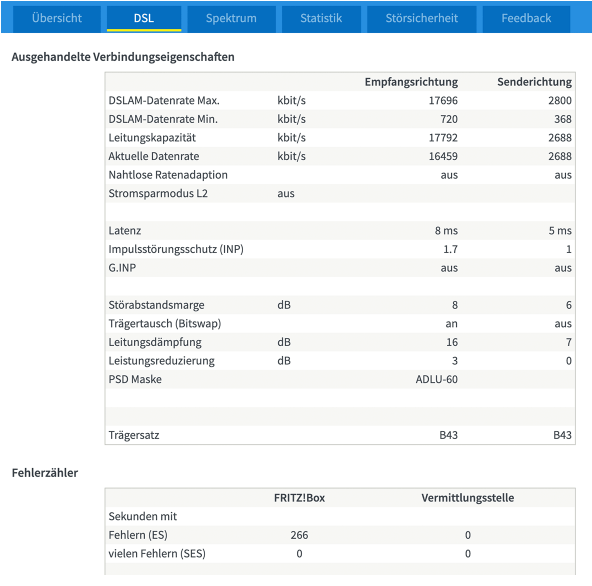

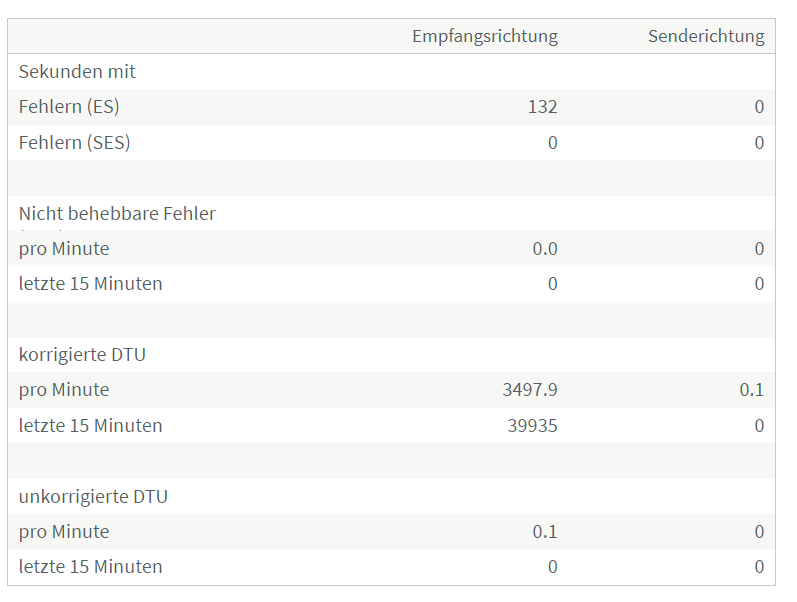

ein screenshot des dsl spektrums und der statistik (crc fehler etc) wären evtl aufschlussreich
Reaktionen: Jin222

Hier die Screenshots:

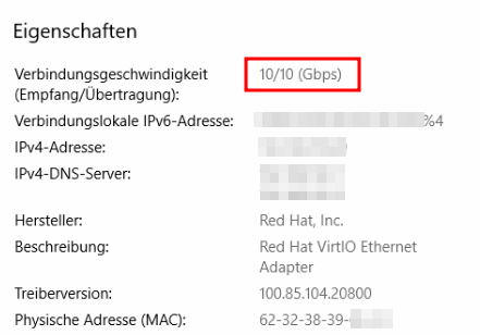

Schau mal was Windows zu Netzwerkverbindung in den Einstellungen sagt:
Einstellungen -> Netzwerk und Internet -> Ethernet -> lokale Verbindung
Weiter unten sollten die Eigenschaften der Verbindung stehen:
Bei dir müsste da 1000/1000 eingetragen ein. Wenn da 100/100 steht, ist was faul.
