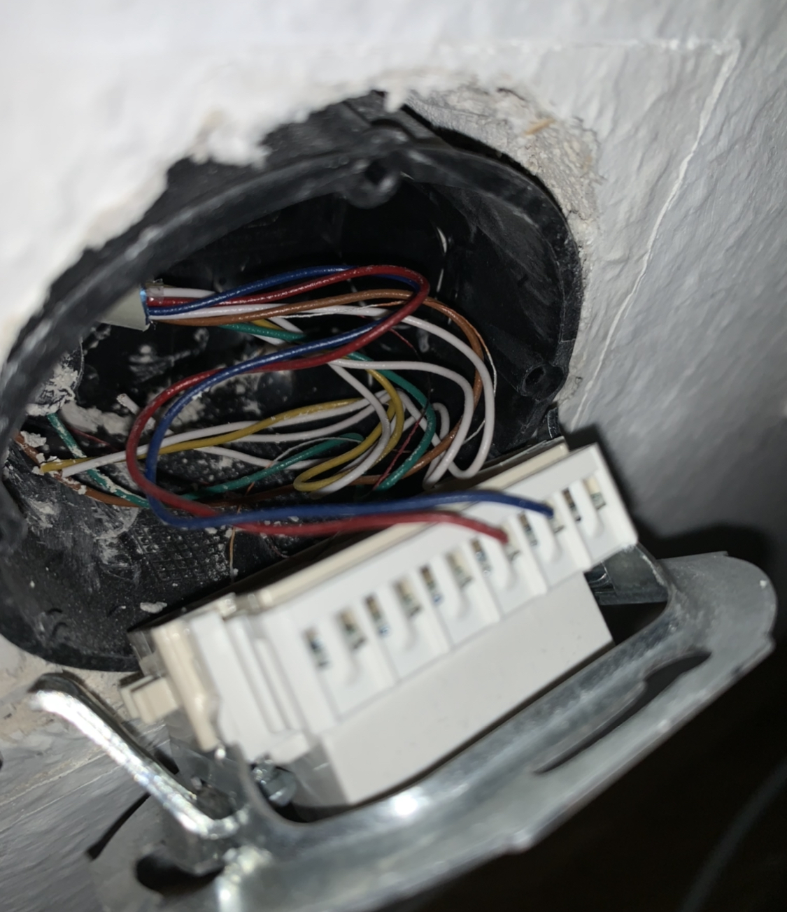

Du könntest mal alle TAE-Dosen in deiner Wohnung aufschrauben und Fotos von den Innereien machen, so dass man die Adern und die Klemmen gut erkennen kann. Dann könnte man je nachdem was da belegt ist ein paar Aussagen zu treffen.
Wenn es nur 2 TAE-Dosen in der Wohnung gibt, ist folgende Konstellation wahrscheinlich:
Eine der Dosen ist mit der Zahl "1." beschriftet. Das ist die erste Dose die vom "Amt" kommt. Auf den Klemmen 1&2 (bzw. a/b) liegen zwei Adern in einem bestimmten Farbmuster an. Meistens ist die erste Ader rot & die zweite Ader rot mit einem schwarzen Ring. Es ist auch komplett anderes Farbschema möglich, je nachdem was da für Kabel verlegt wurde.
Dann: Es ist möglich (und leider recht wahrscheinlich...) dass in Klemmen 1 & 2 noch ein weiteres Adernpaar oder sogar noch mehr drin sind. Diese Adernpaare gehen dann zu den anderen TAEs in der Wohnung & gehen dort wiederum jeweils auf die Klemmen 1&2. Das wären dann sog. Paralleschaltungen die man zu analogen Zeiten gemacht hat, damit an jeder TAE-Dose ein Telefon anschließen kann und alle Telefone klingeln. Diese Parallelschaltungen sind für VDSL aber pures Gift.
Möglich ist auch dass die nachliegenden Dosen nicht parallel auf 1&2 in der 1. TAE liegen, sondern in Reihe auf Klemmen 5&6. Das wäre regelbauweisiger, hat aber den Nachteil dass ein angeschlossenes Telefon in dieser TAE alle nachfolgenden TAEs abtrennt.
Wie auch immer. Mach mal Fotos von den Innereien. Dann sehen wir weiter bevor wir jetzt das Multimeter mit Durchgangsprüfungen anfangen...

Jackpot?

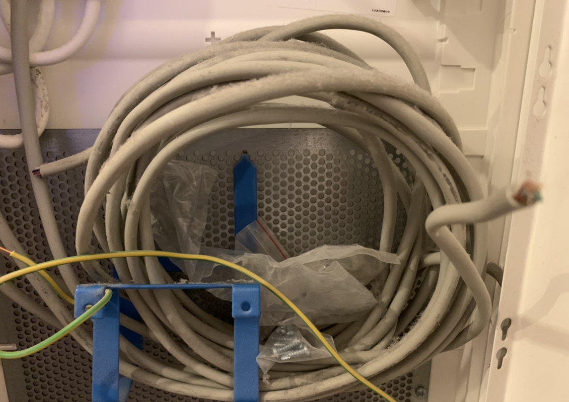

So wie diese Dose sehen alle drei in der Wohnung aus. Dann habe ich nochmal in den Verteilerkasten geschaut. Hier gibt es einen Zugang des zentralen TV Kabels auf 3 Koax Kabelstränge. Und farblich passend einen Satz grauer Mäntel mit identischer „Kabelfüllung“ wie in der Telefondose. Der Zugang zum Hauptnetz ist gekappt (da kein Telefonvertrag vorhanden auch nie getestet).
Heißt das : ich könnte im Verteilerkasten einen Switch installieren, und die dort zulaufenden Kabel in passende RJ45 Buchsen überführen ?!
Leider steht auf dem Kabel keine Angabe. Ist aber 8 adrig.
Ja. Es werden gerne Keystone-Module empfohlen, vom Auflegen der Farben gilt aber das gleiche wie im bereits verlinkten Beitrag.
Sieht nach J-Y(St)Y aus, laut @thom53281 Liste dürfte da bis 20m (und mehr) Gigabit drüber gehen. Probieren geht über studieren.

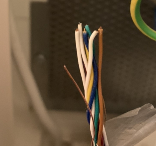

@beni_fs ich sehe hier nach Entfernung der Ummantelung (kabelstrang ist geschirmt)
1x grün
1x rot
1x blau
1x gelb
1x braun
3x weiss
1x kupfer offen
Wie bekomme ich raus, welche der 3 weißen Leitungen zu welcher weißen Leitung am anderen Ende gehört?

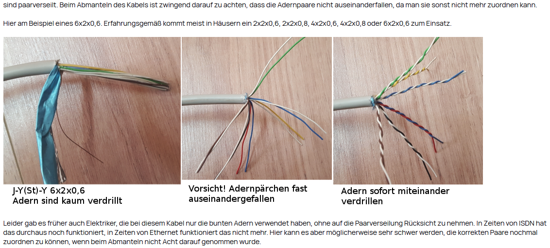

Mir gegenüber hat sich J-Y(St)Y bisher immer sehr freundlich verhalten. Sodass ich tatsächlich wie im Lehrbuch immer im Kreis (wenn man von vorne auf das Kabel guckt) abzählen konnte. Start bei Rot, daneben blau, daneben weiß (zu gelb), dann gelb, dann weiß (zu grün), dann grün, dann weiß (zu braun) und dann braun und schon ist man wieder bei rot.
Das weiße Kabel zwischen blau und gelb --> zu gelb
Das weiße Kabel zwischen gelb und grün --> zu grün
Das weiße zwischen grün und braun --> zu braun
Zwischen braun und blau müsste rot liegen, die "erste Weiße".
Hier ist nochmal ein Bild aus dem Beitrag von thom53281
Danke dir!
Im Verteilerkasten hab ich mehr als genug Kabelstrang das auszuprobieren.
Aber: in den Dosen sind die einzelnen Leitungen schon freigelegt, da hat man keine Chance mehr eine ursprüngliche Lage zu checken.
Meinst du, es ist am Ende dann bei meiner fehlender Praxiserfahrung die bessere Wahl einen Elektriker (oder welcher Fachberuf macht das? Netzwerktechniker) zu bestellen, der dann notfalls einfach die einzelnen Kabel vermisst?
