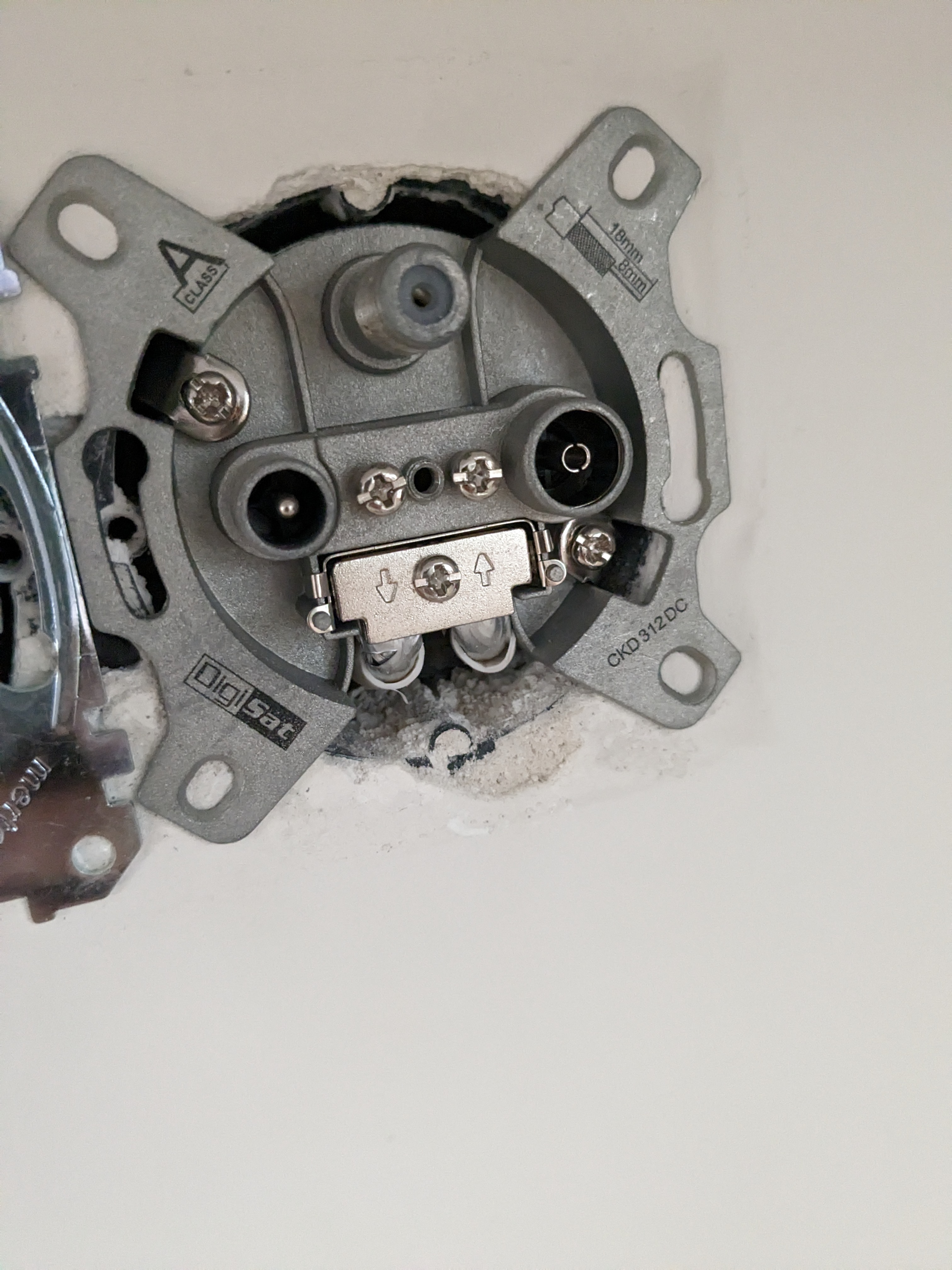

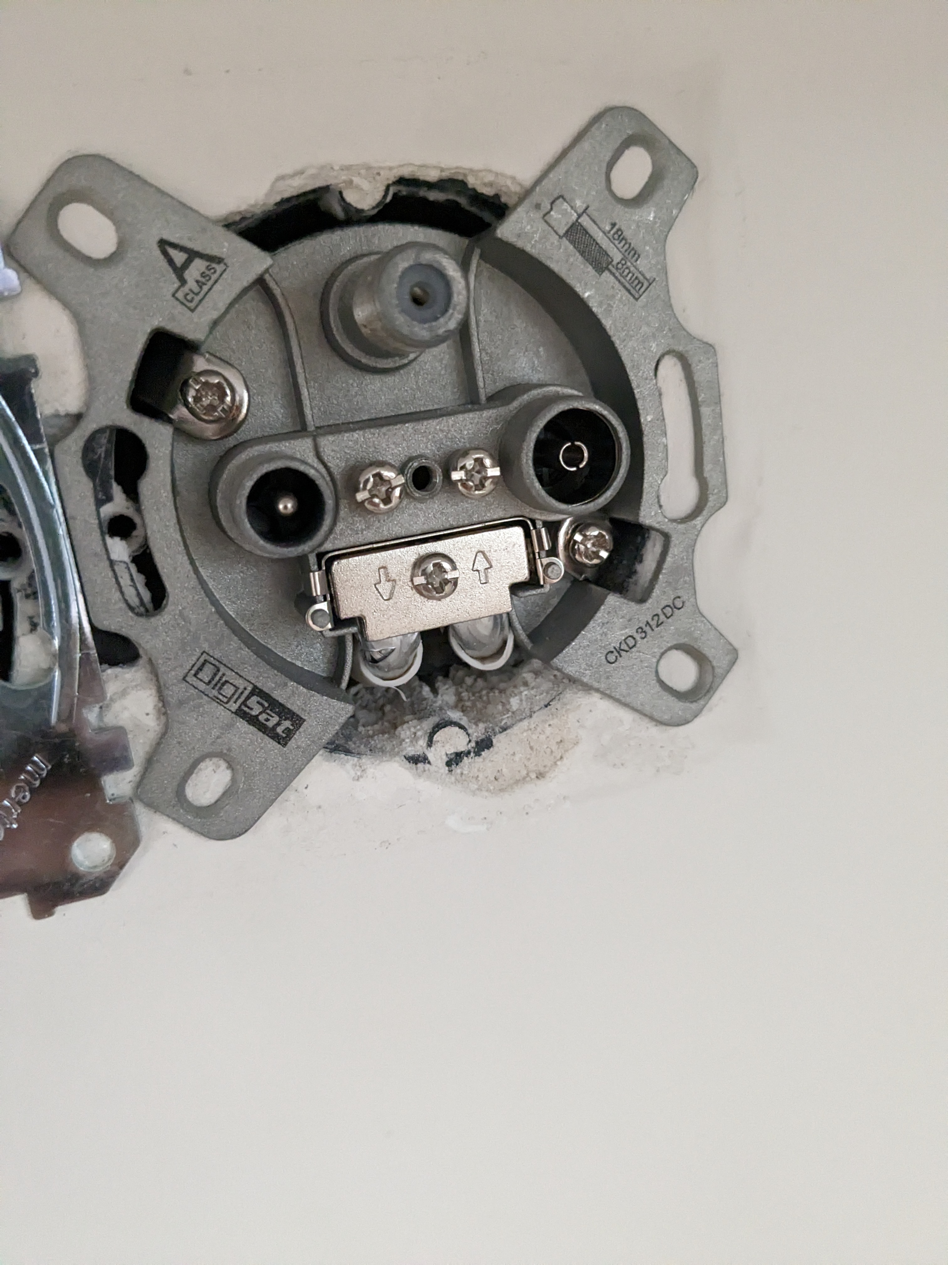

Also im Wohnzimmer sind zwei Dosen wovon eine nicht angeschlossen ist. An der ich getestet habe, die scheint aber angeschlossen zu sein. Das ist auch die Dose die wahrscheinlich die die nächste zum Keller ist. Und ich weiß noch, dass der Vorbesitzer Kabelinternet hatte. Ich habe Mal ein Bild gemacht. Könnt ihr davon was ableiten?
https://www.mercateo.com/p/6808-386...chlass_CKD312DC.html?ViewName=live~secureMode
Das ist eine Kombidurchgangsdose für SAT und CATV.
Wenn der Vorbesitzer Kabel-Internet genutzt hat, dann höchstwahrscheinlich per Adapter und nicht am SAT Anschluss, denn das ist keine Multimedia Dose.
Wenn den Devolos ein Adapter beiliegt, teste am Anschluss links (Beschriftet mit TV).
Aber selbst dann ist diese Dose in der Verschaltung nur schlecht geeignet für deinen Einsatzzweck. Besser wäre, du würdest diese Dose durch eine Multimedia Enddose ersetzen, wenn Du sicher bist, dass das die erste Dose auf dem Weg von Keller ist.
Reaktionen: DefconDev

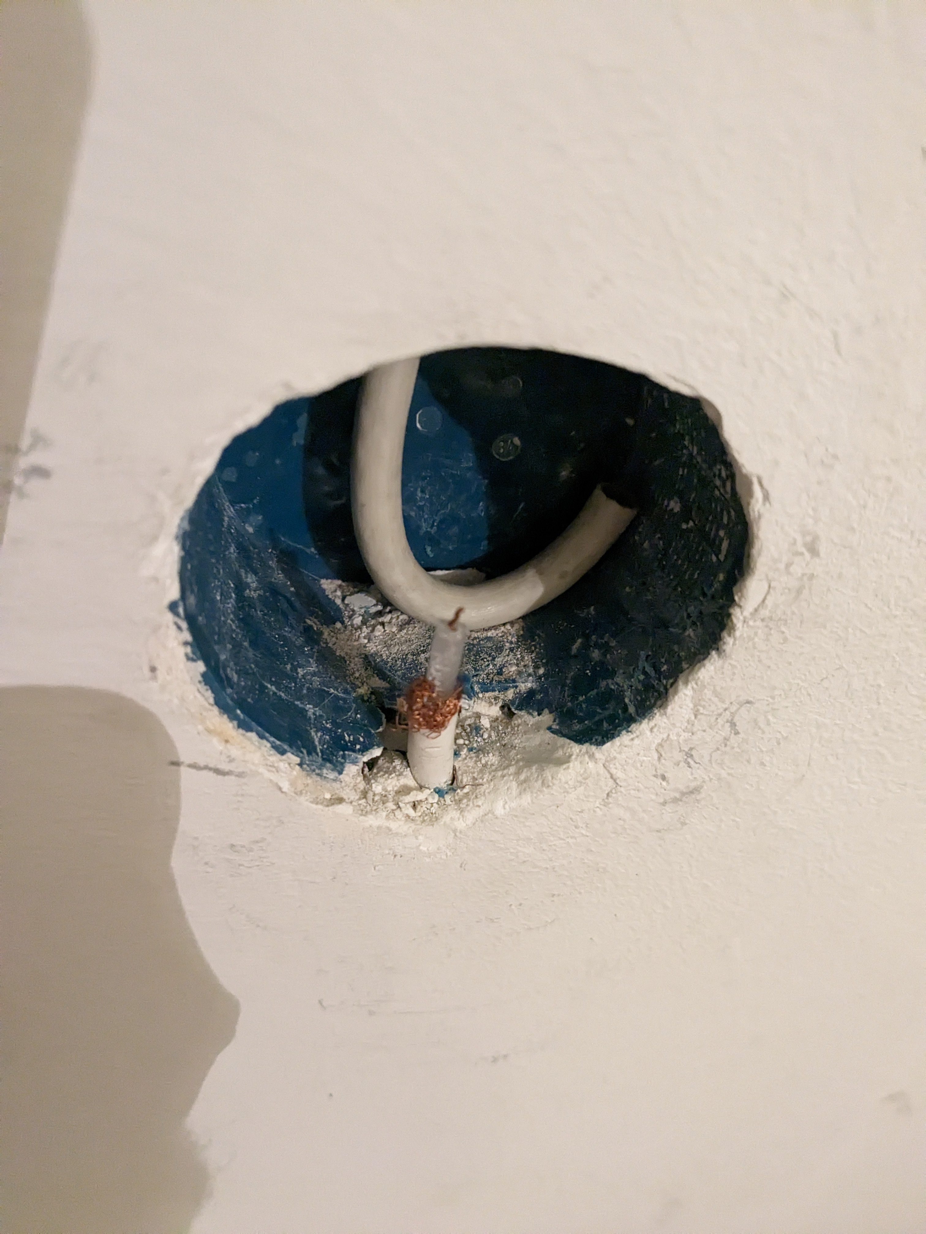

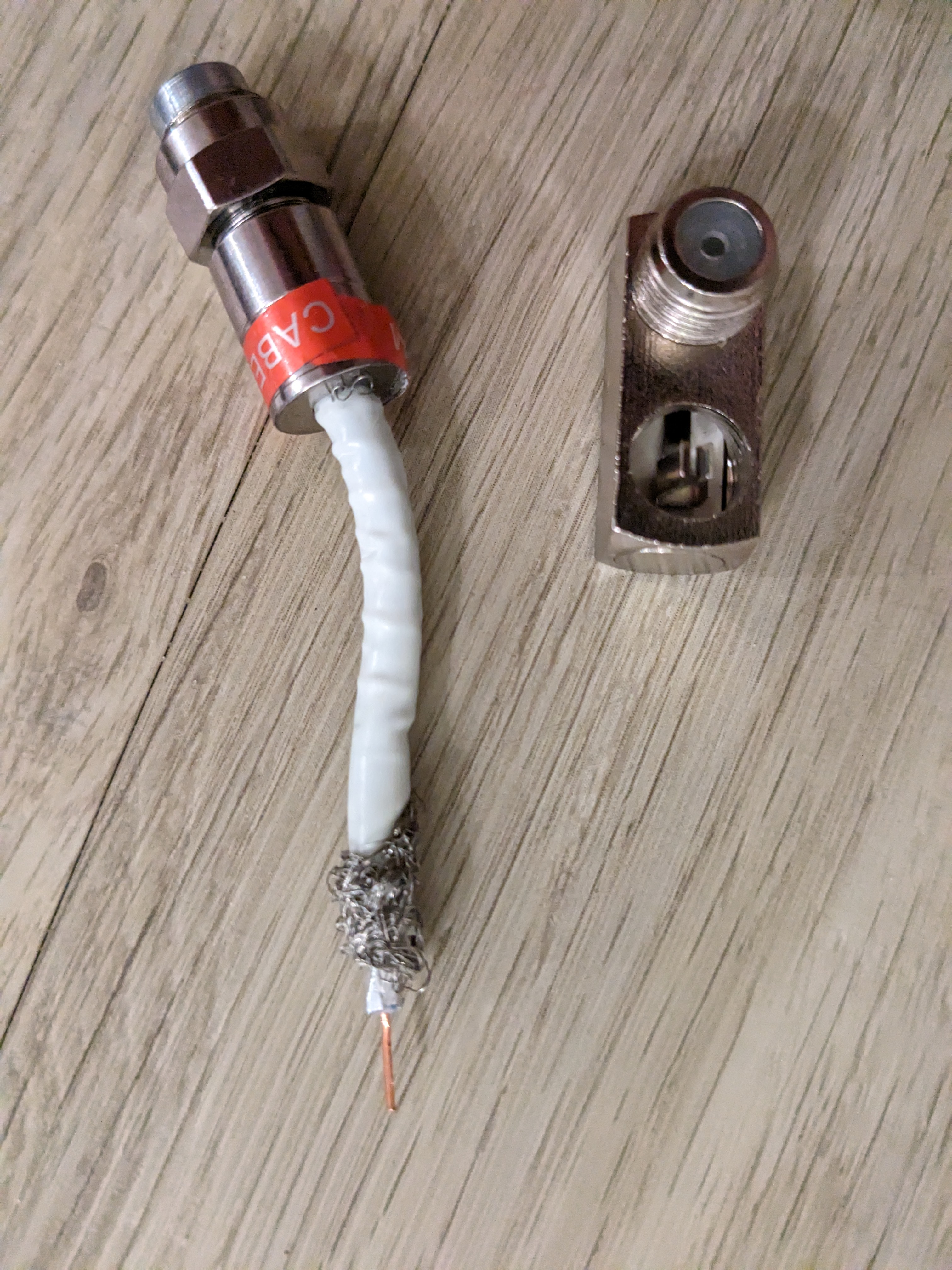

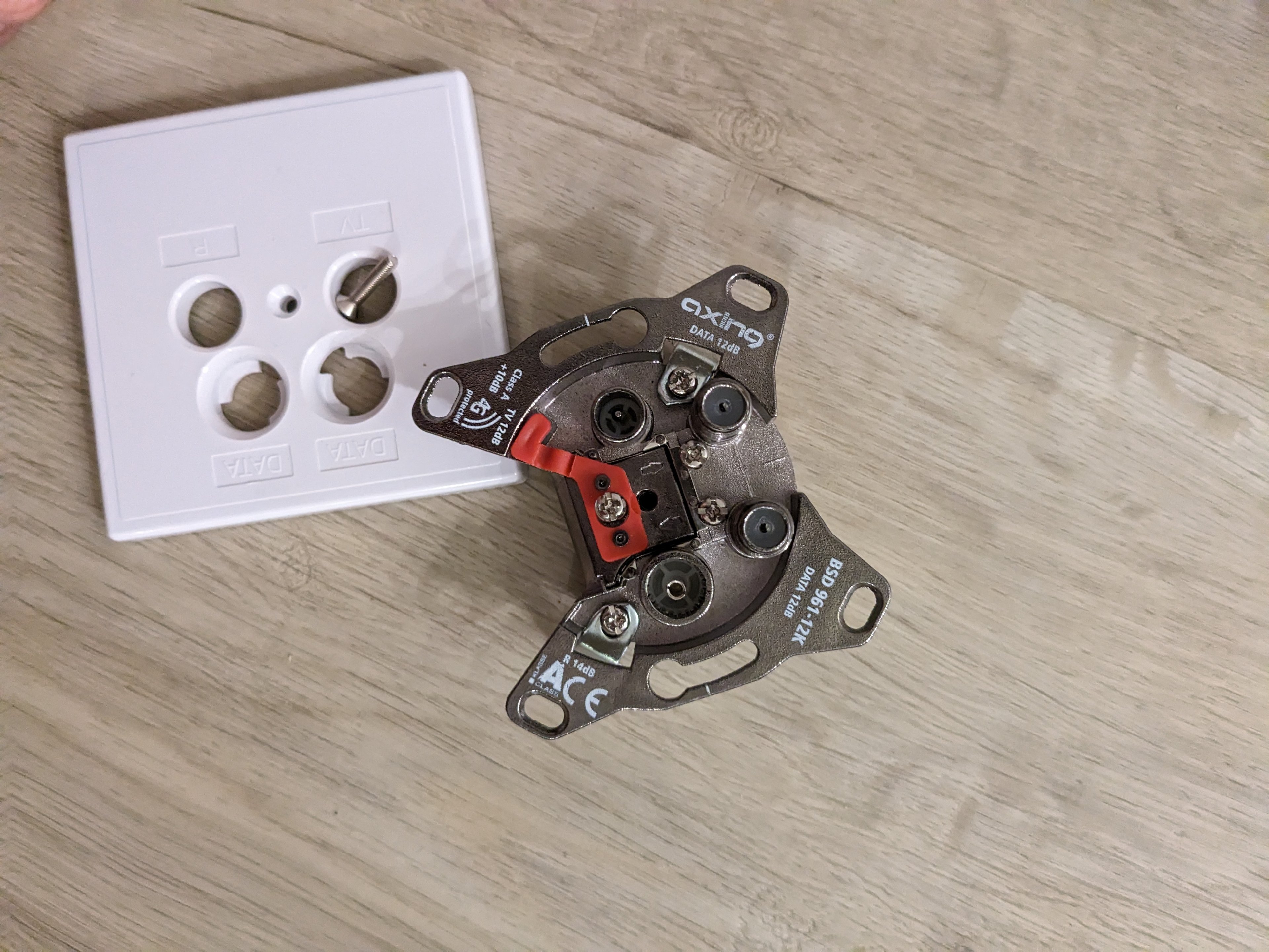

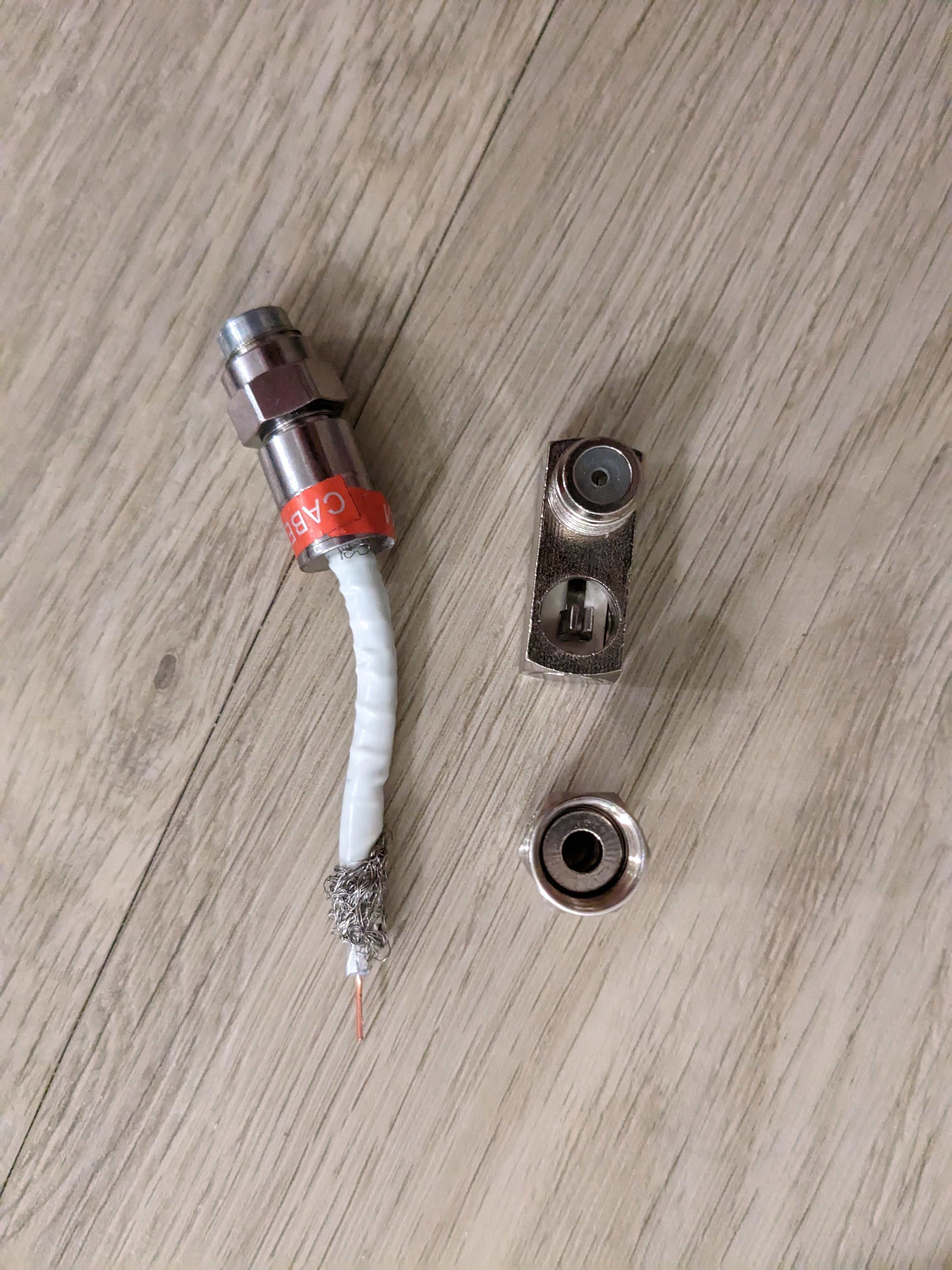

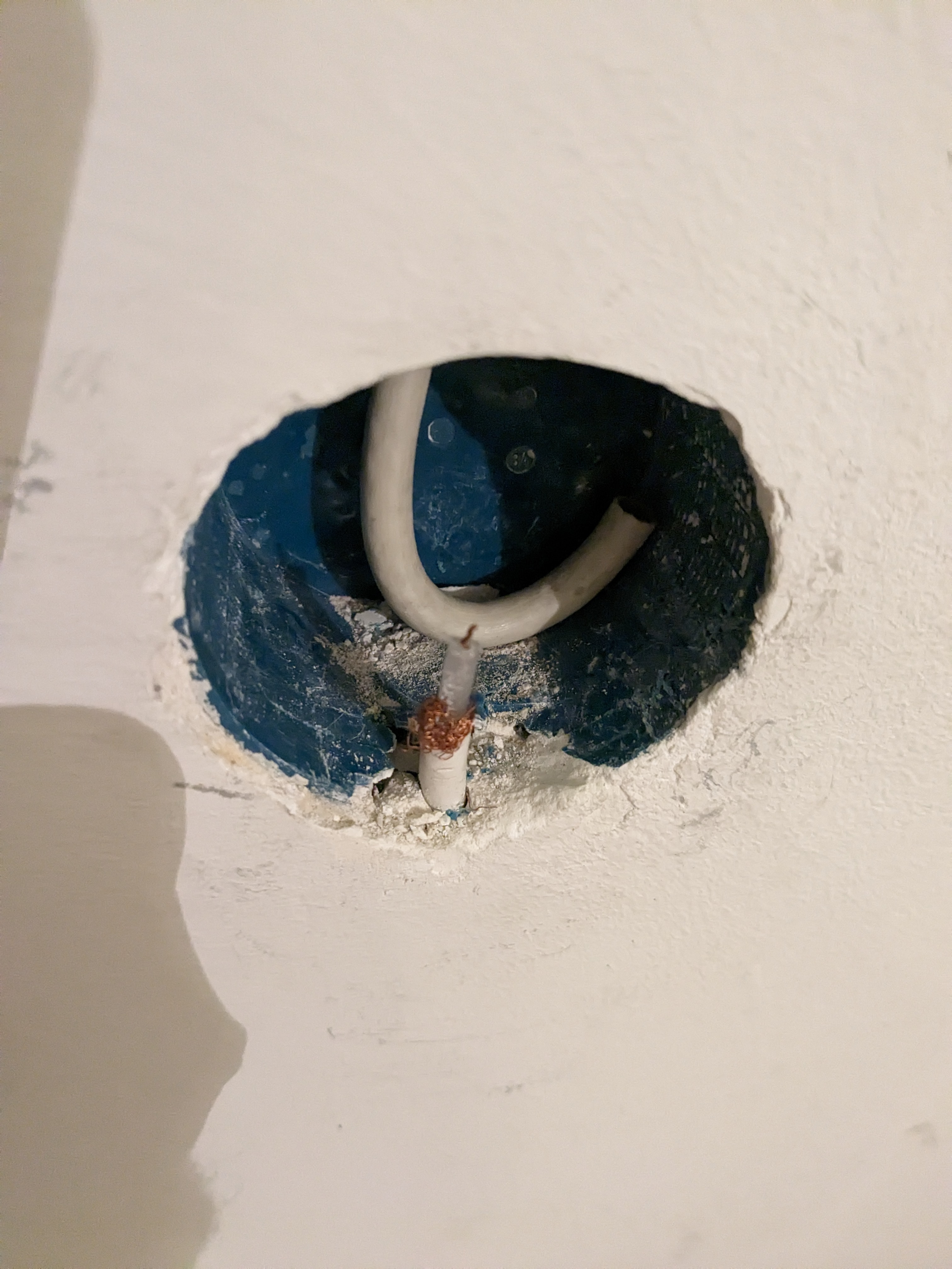

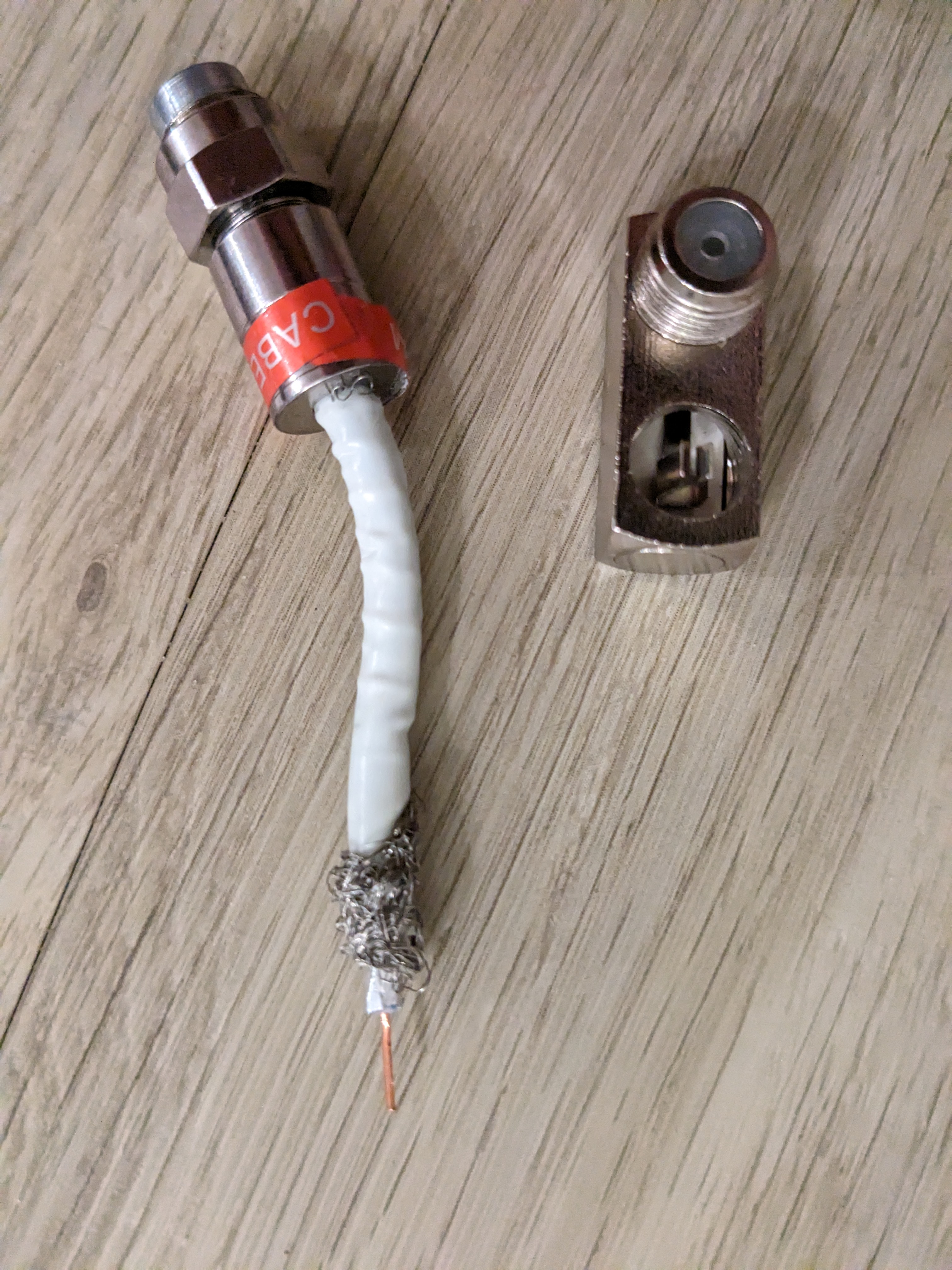

Die zweite Dose im Wohnzimmer, die eigentlich nicht angeschlossen ist, ist die Dose an der ich erfolgreich testen konnte. Habe die Bridge direkt mit dem herausragenden Kabel verbunden und konnte eine Internetverbindung aufbauen. Keine Beeinträchtigung meiner DSL 100Mbit Verbindung.
Jetzt stellt sich für mich die nächste Frage, wie ich dieses Kabel verlängern kann damit es in die Koaxdose gehen kann, weil es etwas zu kurz ist. Ich habe in der Dose noch ein paar Adapter gefunden aber keinen Schimmer wofür die sein sollen. Das lose Koaxkabel war zuvor in der Dose befestigt, habe ich aber fürs Foto gelöst. Sind diese Teile schon eine Art Verlängerung?

Pauschal kann man das schwer zweifelsfrei beantworten.
Das ist jedenfalls ne Multimedia-Durchgangsdose.
Ich vermute, das Kabel in der Wanddose ist das abgehende Koaxn zur nächsten Durchgangsdose.
Ich würde deshalb versuchen die zwei Dosen gegeneinder zu tauschen und beide als Durchgangsdose anzuschließen. Dazu das angehende Koax abmanteln, abisolieren und gemäß Anleitung anschließen. Dabei sorgfältig arbeiten ist bei Koaxkabeln besonders wichtig.
