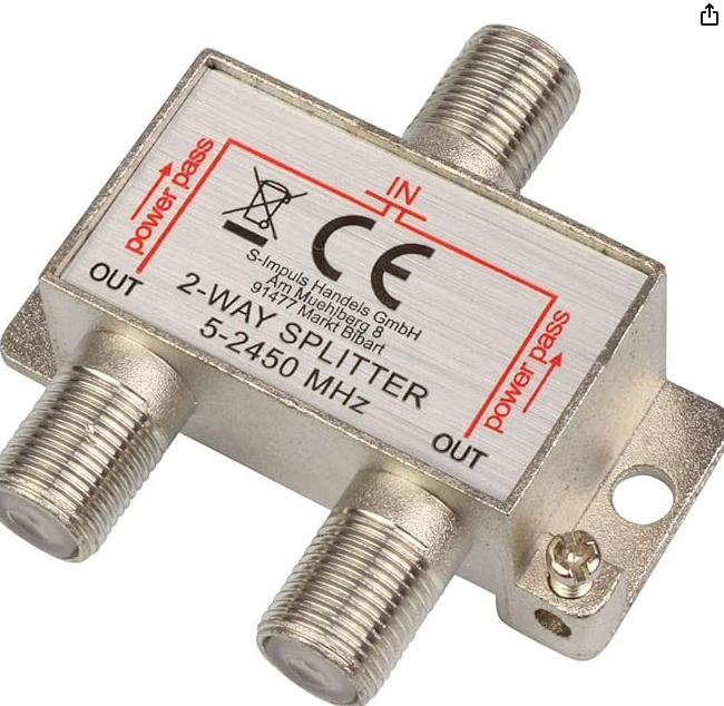

Nun habe ich meinen Router - einen eero Pro 6e - in den Keller verfrachtet und zwischen Glasfasermodem und Giga Bridge gehängt, um Multipoint zu realsieren. Am Giga Bridge Adapter im Keller hängt nun ein F-Splitter (1 auf 2 von Schwaiger), der dann eine Coax-Leitung zum Dachgeschoss und eine weitere Coax-Leitung zum Erdgeschoss mit der Giga Bridge verbindet. In beiden Stockwerken sind natürlich die entsprechenden Giga Bridges vorhanden.
Wenn ich nun den Datenfluss messe - direkt an den Giga Bridges im Dach- und Erdgeschoss - bekomme ich im Dachgeschoss "nur" rund 370 Mbit und im Erdgeschoss "nur" rund 240 Mbit. Ich habe beim Messen darauf geachtet, dass kein Datenfluss über den anderen Adapter und in der Leitung stattfindet. Eigentlich sollte ich an jedem Adapter, sofern am anderen kein Datenfluss besteht, die volle Leistung - also ungefähr 500 Mbit - bekommen.
Ohne F-Splitter dazwischen kommen im Single Point an jedem der beiden "Emfpänger" rund 500 Mbit an. Daher vermute ich, dass der verwendete F-Splitter das Signal dämpft und so nicht die volle Leistung durchkommt.
Klar ist, dass sich unter Last die beiden "Empfänger" den Datenfluss teilen müssen - aber im 0-Last-Betrieb sollte es nicht so sein. Oder irre ich mich?
Im Giga Bridge Test von golem.de wurden fünf Endabnehmer als Adapter eingesetzt und auch dort kam ohne Last bei jedem einzelnen Adapter die volle Leistung an. Allerdings wurde hier auch ein anderer F-Splitter eingesetzt. Da ich nur zwei Leitungen versorgen will, brauche ich eigentlich keinen 5er oder 6er Splitter und ich bekäme da ja auch ein Problem mit den fehlenden Widerständen.
Hat hier jemand Erfahrung, welcher F-Splitter für die Multipoint-Lösung der Giga Bridge Coax am besten ist?

Danke für die Antwort, @Luftgucker . Meinst du eher diese Art Splitter, die du im Einsatz hast:

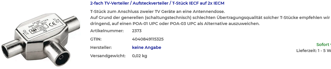

oder diese Art:
Denke das ist egal. Einfach ein Y-Kabelverteiler ohne große Dämpfung. Bei uns sind die Kabeldosen kreuz und quer miteinander verbunden, zentralen Verteiler gibts da meines Wissen nicht.
Aber so recht weiß ich auch nicht warum das mit deinem jetzigen Verteiler nicht geht.

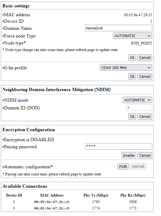

Kann man bei den Devolo Adaptern was einstellen? Bei meinen steht immer Nodetype Automatic, 2 sind dann End_point und der andere der Domainmaster.

Eigentlich ist das nicht allzu kompliziert, G.hn ist nicht empfindlich. Was zeigen denn die Devolo Adapter an, die werden ja auch eine GUI haben?
Reaktionen: kuebi079

Ich habe mir jetzt ein T-Stück besorgt und es hat sich nicht viel verändert an der Leistung. Im Gegenteil, denn im Dachgeschoss kamen jetzt ca. 100 M weniger an und im Wohnzimmer genauso viel wir vorher. Bin nun wieder auf den Schwaiger-Splitter gegangen.
Ich vermute, dass da doch in der Leitung oder der Dose irgendwas dämpft oder die Devolo Geräte doch die Leistung untereinander aufteilen, wobei das weiter entfernte Gerät mehr abbekommt als das näher gelegene.

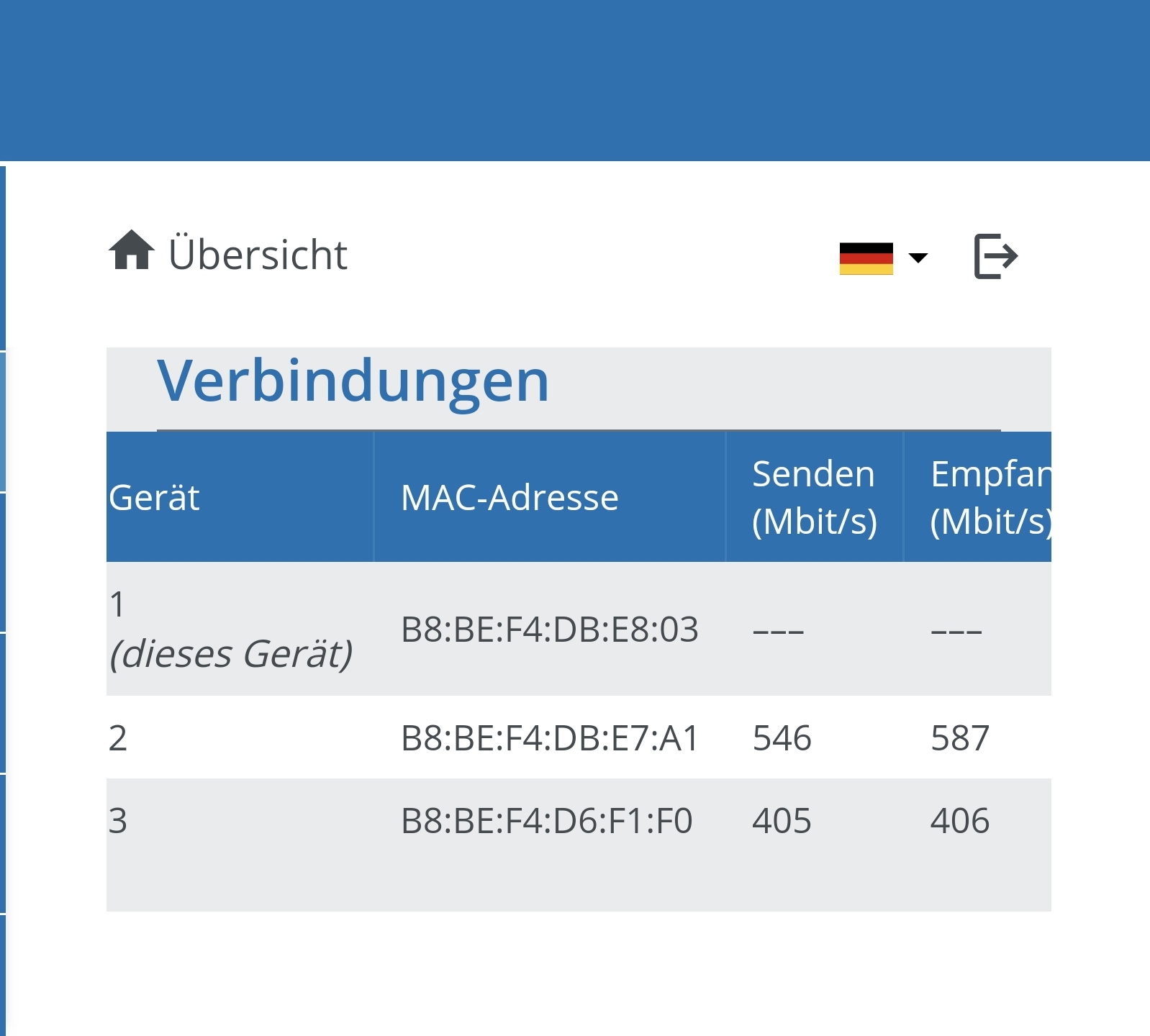

Im GUI sieht das ganze so aus:
Der obere Adapter ist der im Keller. Der mit 546/587 M ist der Adapter im Dachgeschoss und der dritte der im Wohnzimmer.

Ja schon klar mit den 500Mbit, aber mich würde die Brutto Syncrate aus der GUI interessieren.

Wenn ich wüsste, wie ich mir im GUI die Bruttosyncrate anzeigen lassen kann, würde ich es hier einstellen.

Ich mein den Sync wie in Post #9, nur halt ohne den Verteiler (Singlepoint).
