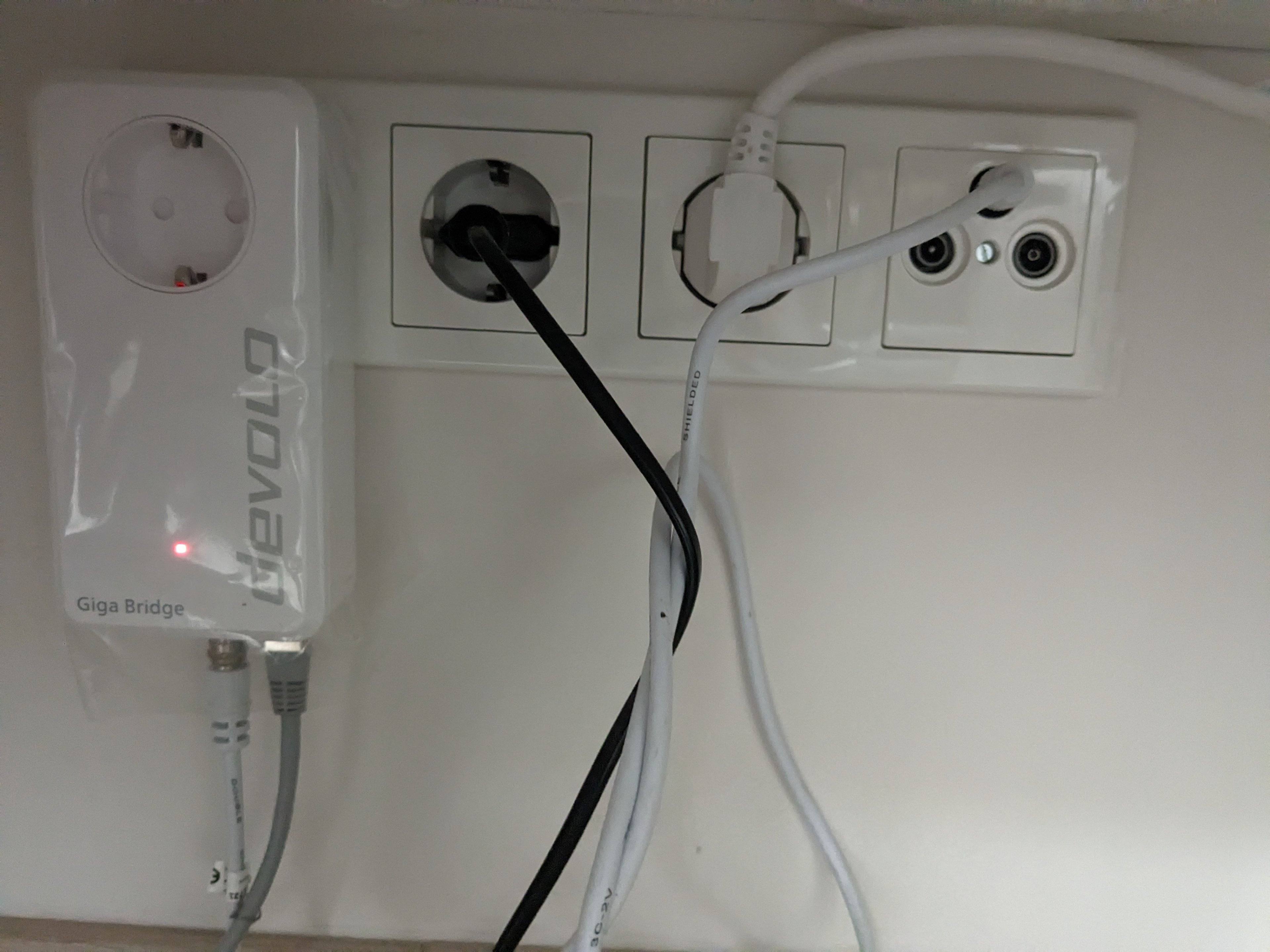

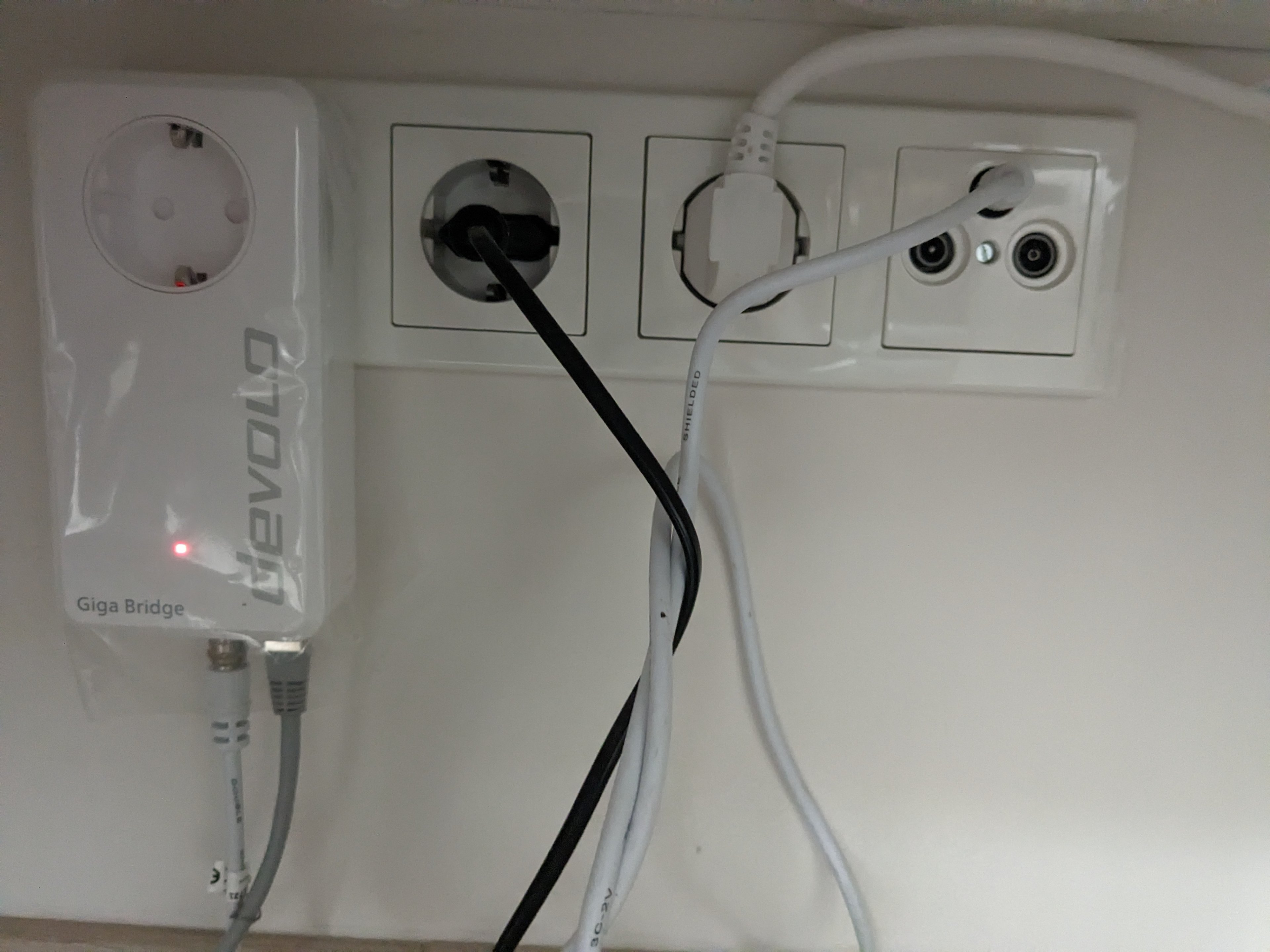

Auf dem Bild sieht man die Konfig im Keller. Das weiße Kabel(links) habe ich vom Splitter, von dieser ganzen Unitymedia/Vodafone Installation abmontiert und direkt mit einem Devolo Gigabridge Modul verbunden über Koaxial.
Eine Etage höher im Wohnzimmer steht mein (DSL)Router und der ist mit dem zweiten Modul von Devolo über Ethernet verbunden. Das Modul selber ist dann noch per Koaxial an einem 3er Verteiler angeschlossen.
Ich hatte erwartet, dass das Signal unten im Keller ankommt aber die Module finden sich nicht, rotes Lämpchen - Laut Anleitung bedeutet das, dass sie sich nicht finden.

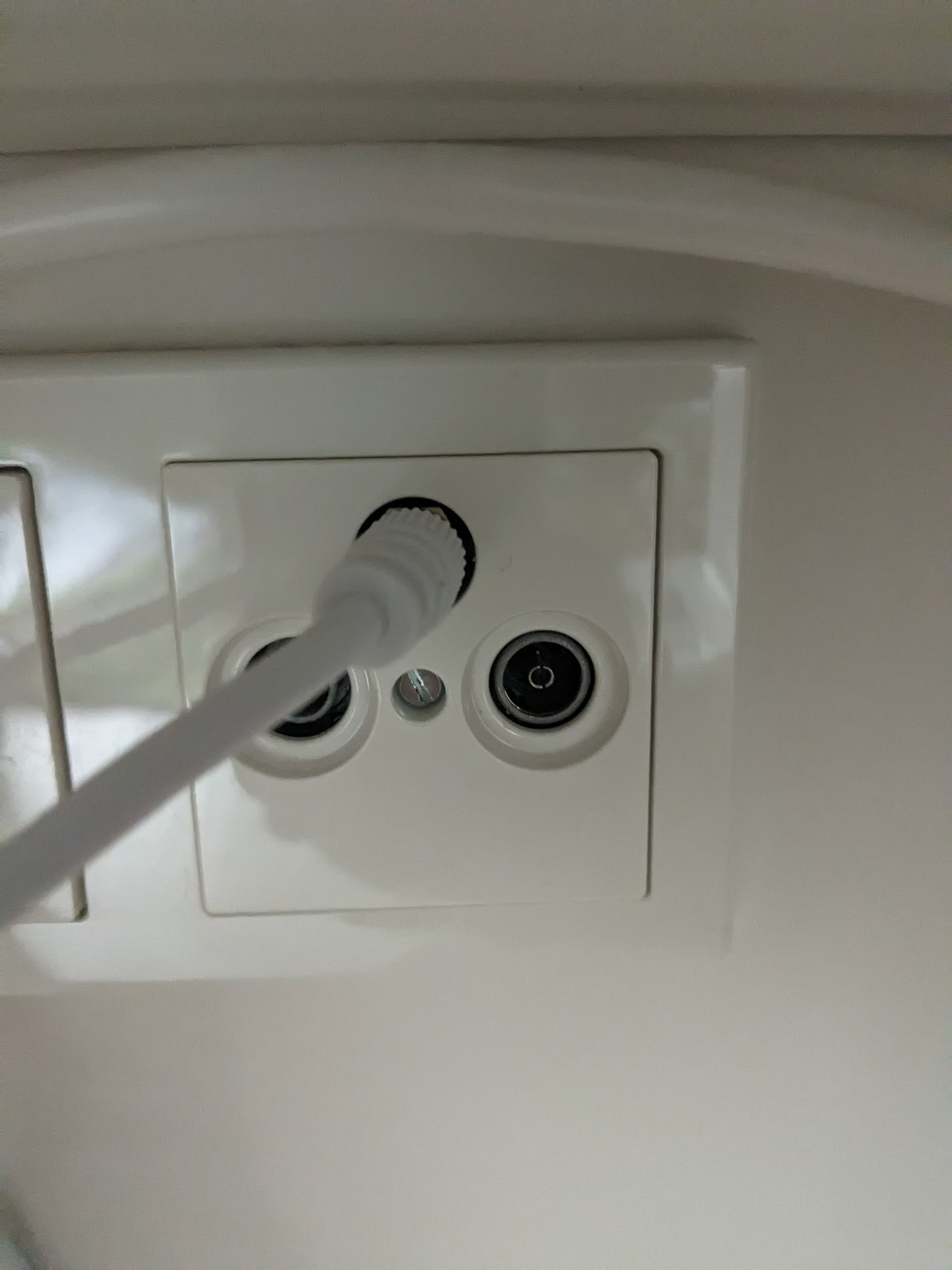

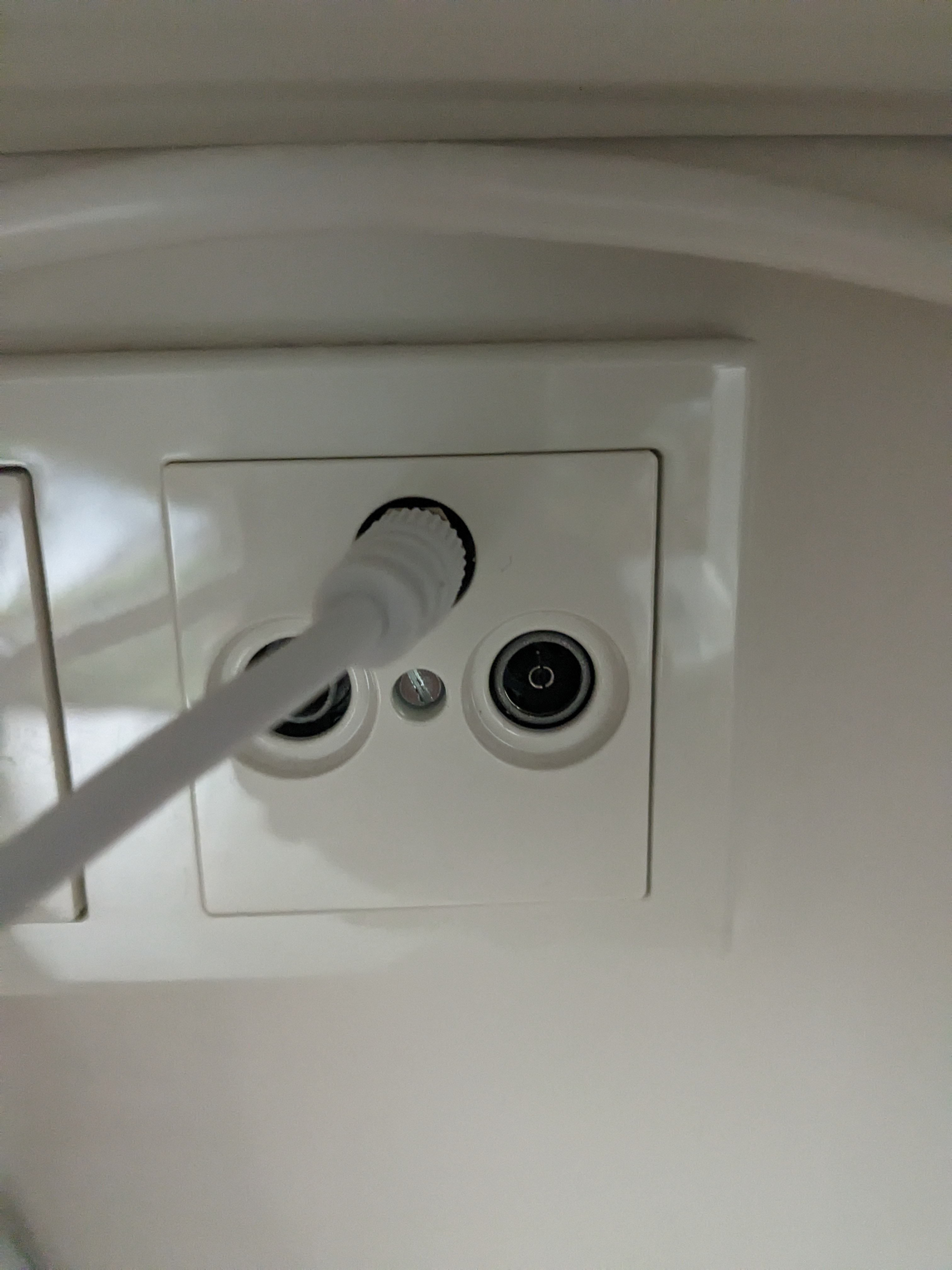

Welchen Anschluss der Dose im WZ hast Du benutzt?

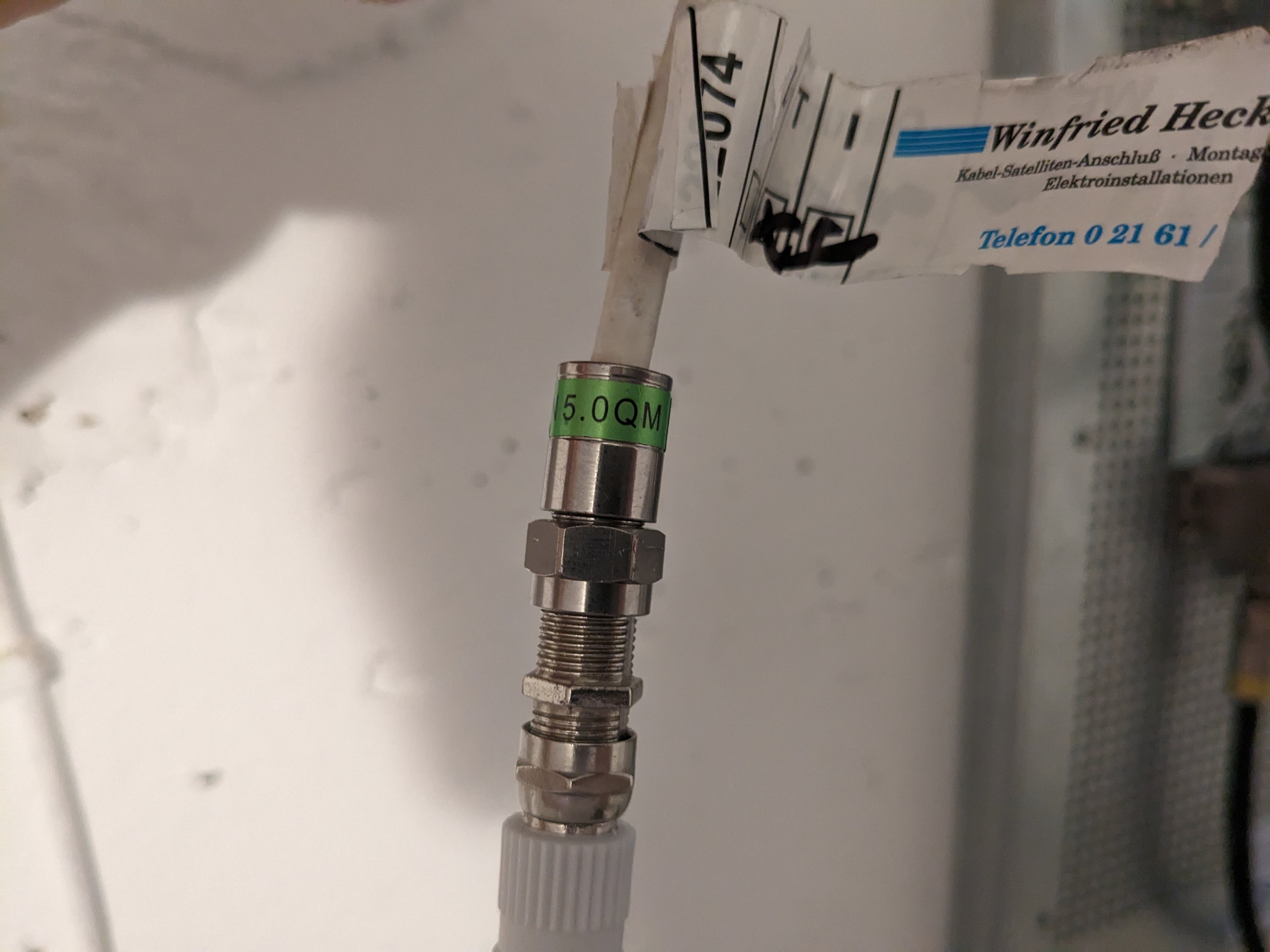

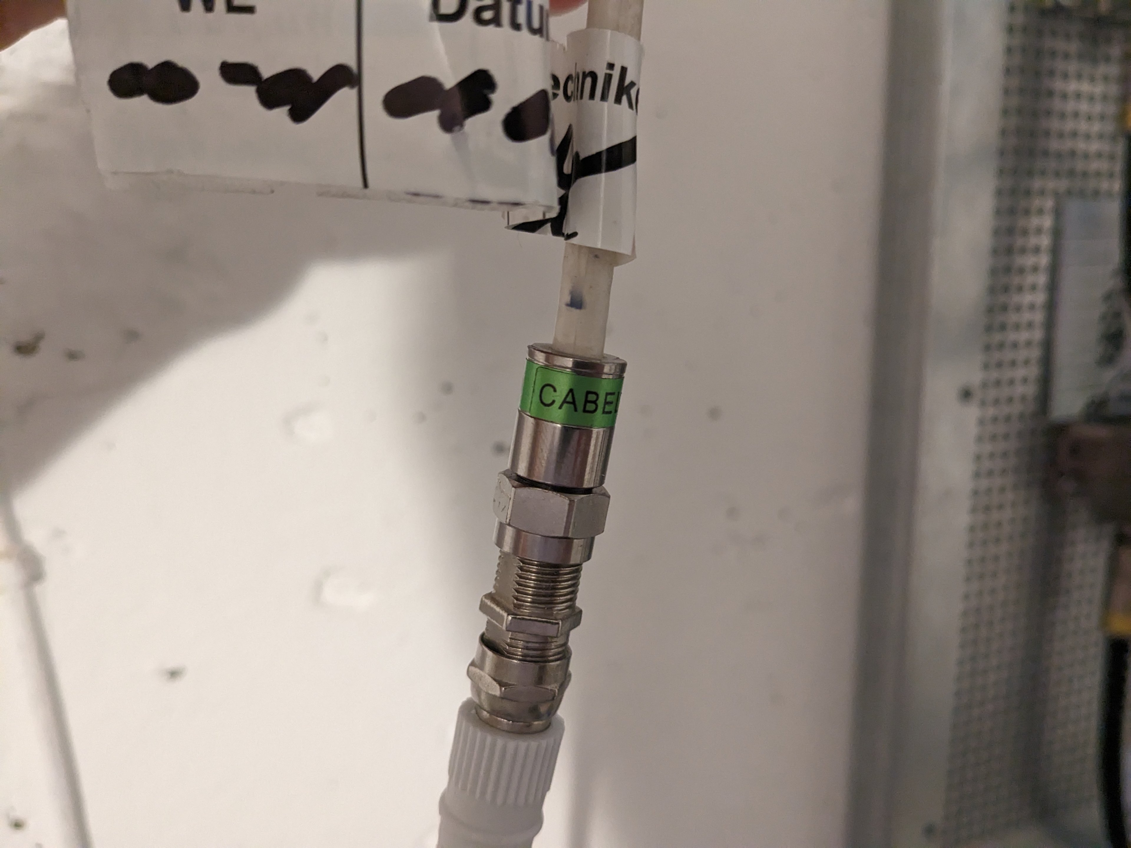

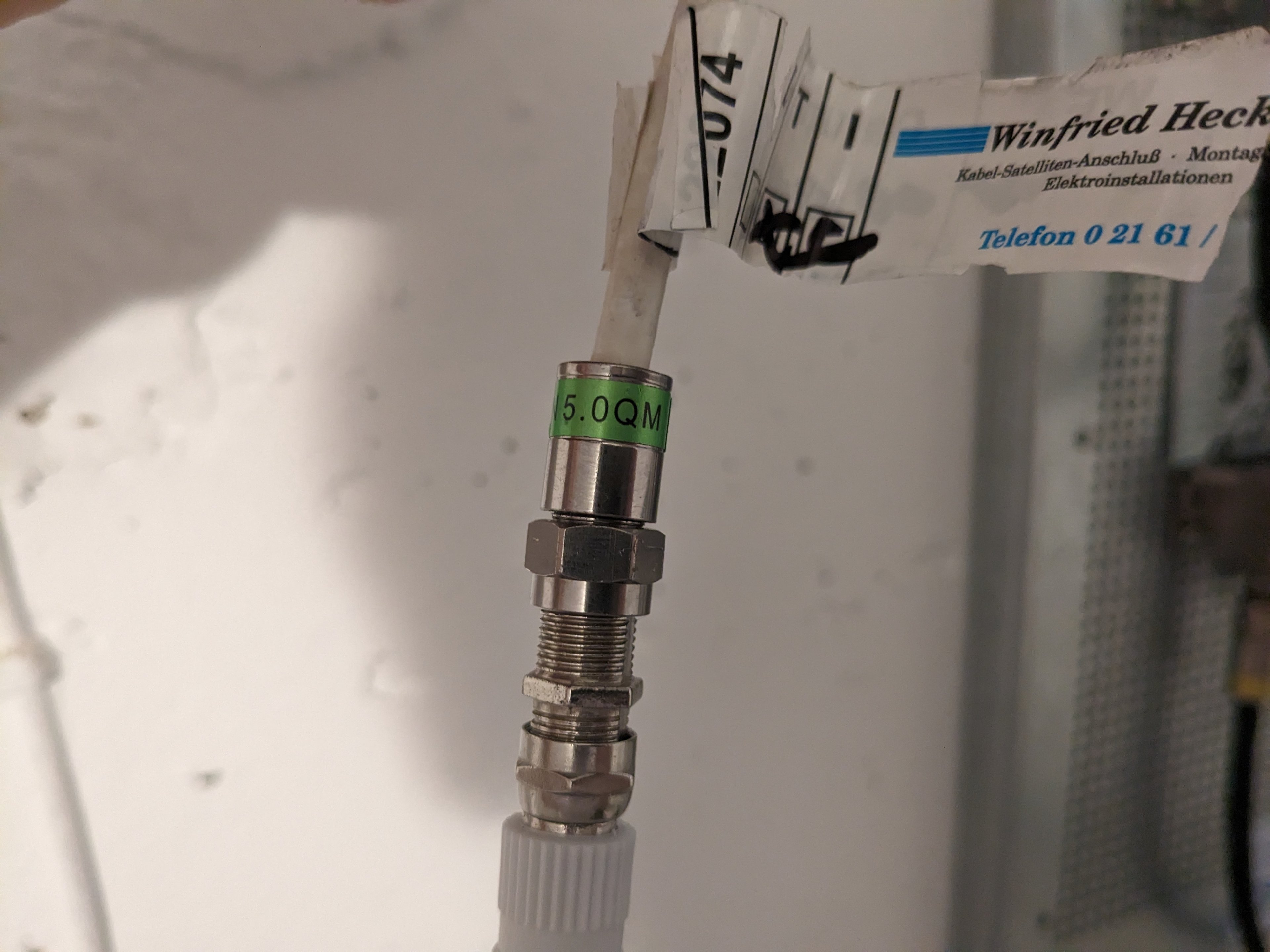

Mach Mal bitte ein Foto von dem Teil mit dem grünen Ring am Ende des Koaxkabels im Keller worauf man die Typenbezeichnung erkennen kann.

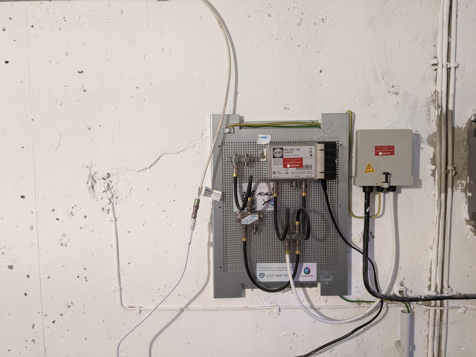

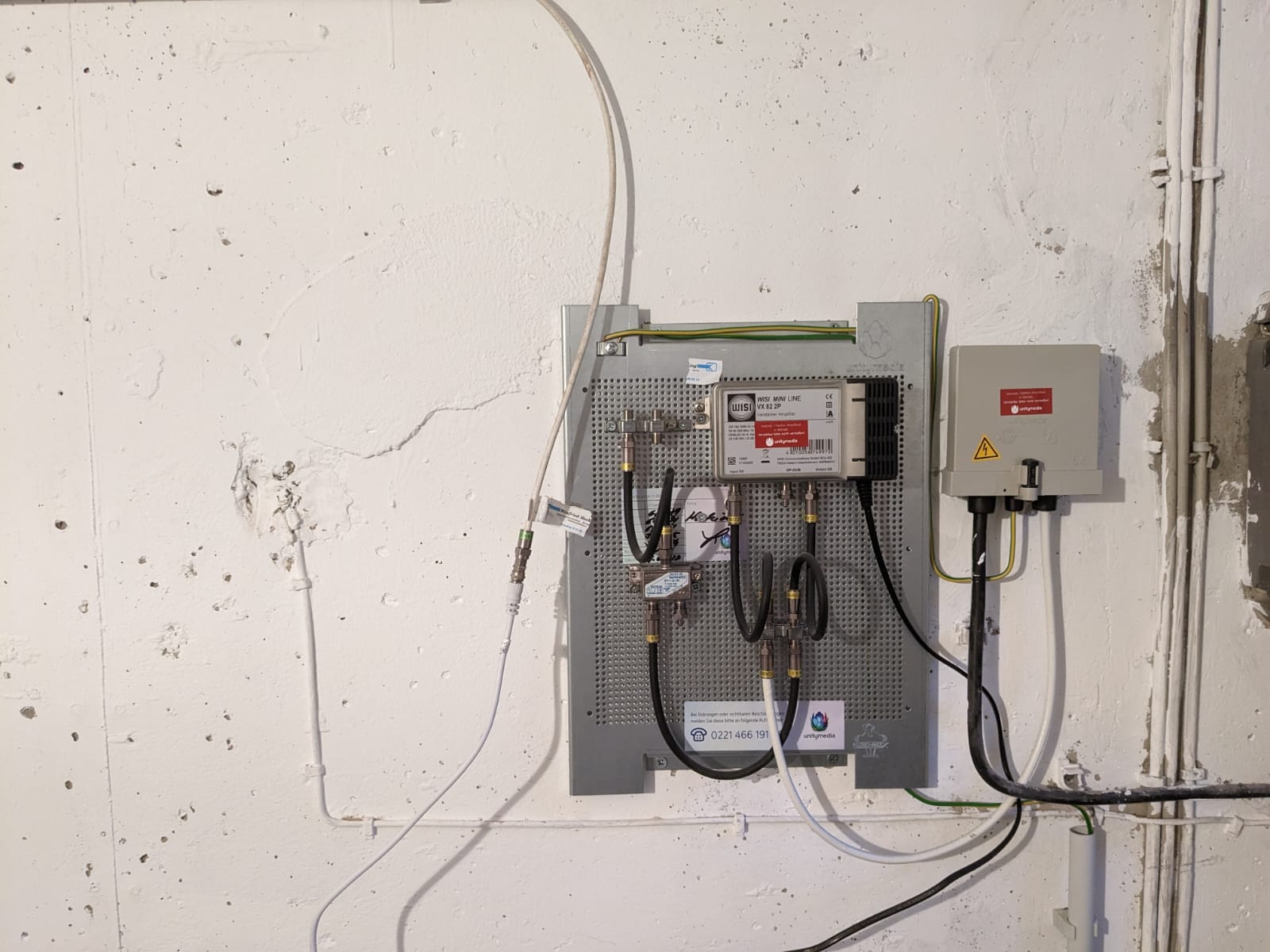

Und mach ein Foto vom Verteiler. Idealerweise beschriftet wo das Kabel im Keller und deiner Ansicht nach die Dose im WZ angeschlossen ist.

und falls das von @bender_ angefragte Teil mit der Etikette ein sogenannter Mini Inline Verstärker ist, dann sollte es auf jeden Fall duch einen normalen Koax-Stecker ersetzt werden.

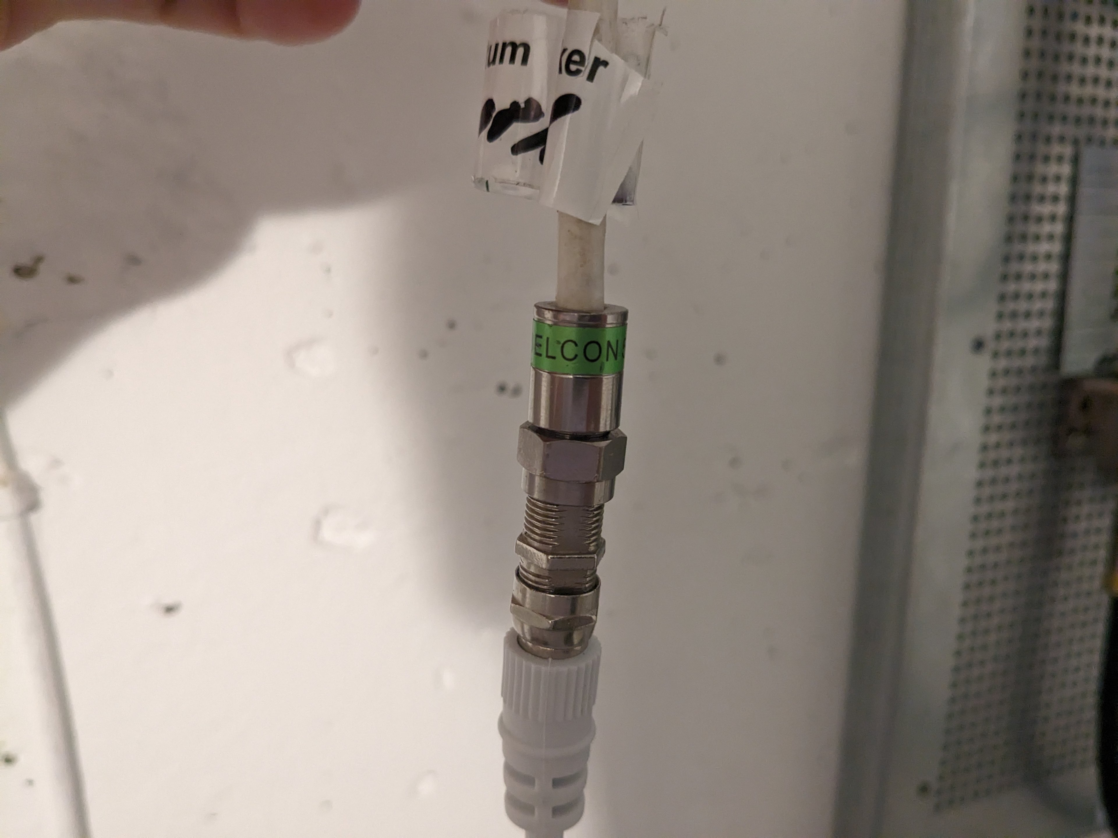

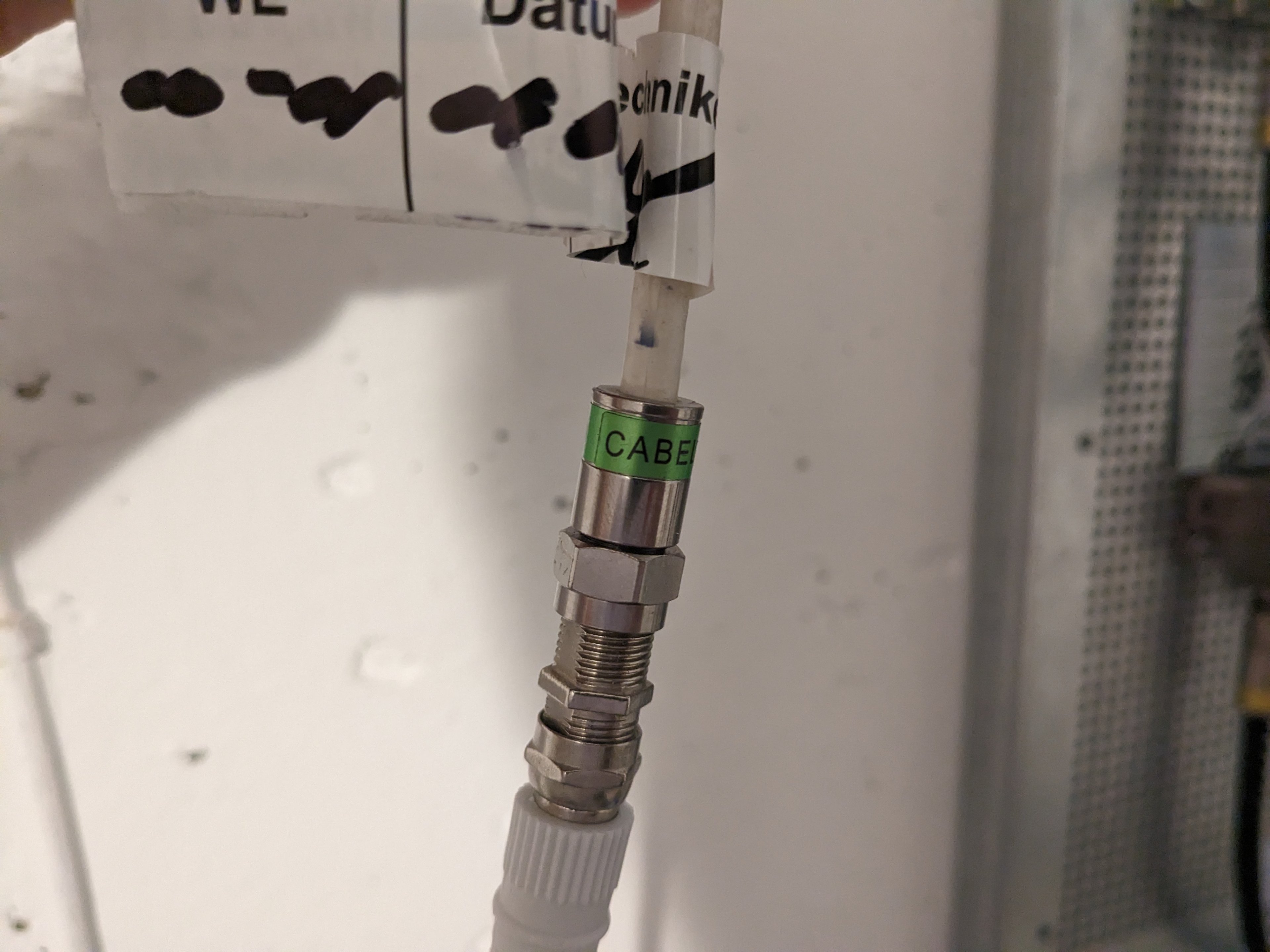

Da steht Cabelcon 5.0 QM
Im Keller meinst du? Da ist das Modul direkt mit dem weißen Kabel verbunden und das geht in die Wand. Und von dort wahrscheinlich in die restlichen Räume?
