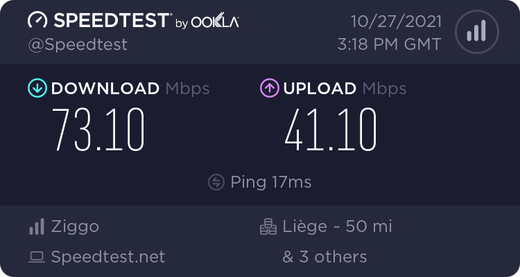

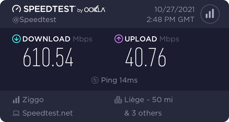

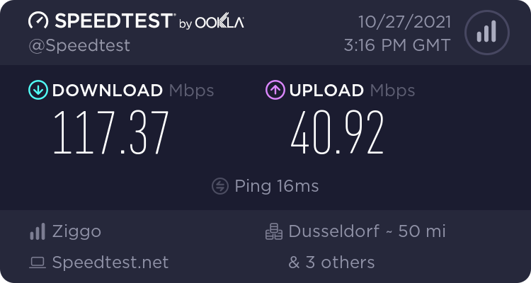

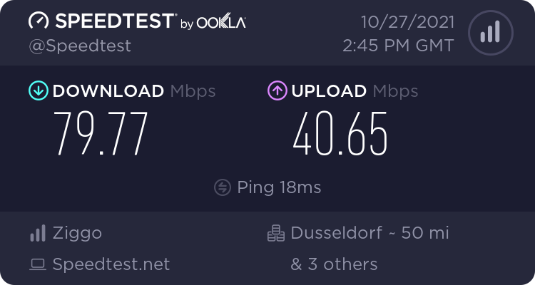

dann fürchte ich, dass ich genau sowas auch in meiner Bude habe. 2001 gebaut. ich hab mit den Fritz powerlines probiert, und bin bei Phasenwechsel nicht über 20mbit hinaus gekommen, eher so 10-12Mbit. Und die Kisten wurden richtig heiß. Brutto Datenrate waren 1200 meine ich.
Spaßeshalber gerade ein paar mal getestet. Der Unterschied ist schon ordentlich, auch zwischen den Räumen (habe pro Anschluss im Zimmer best of three gemessen). Dürfte leicht zu erraten sein, welche Messungen über DLAN gelaufen sind.

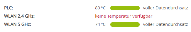

Es gibt leider auch was negatives zu den Adaptern und das ist die Wärme.
In MIMO-Modus werden die sehr warm, auch ohne große Downloads, also die Kühlung ist da drin wohl nicht sehr effektiv. Im SISO-Modus sind die Temperaturen noch eher ok, aber im schnellsten MIMO-Modus ist das schon ziemlich heftig. ~90 - 105...°c können Chips ja aushalten, aber muss das so warm werden?
Eben ein Download-Test gemacht, also typische Geschwindigkeit um den Faktor 4 weniger, als im Devolo Cockpit angezeigt.
