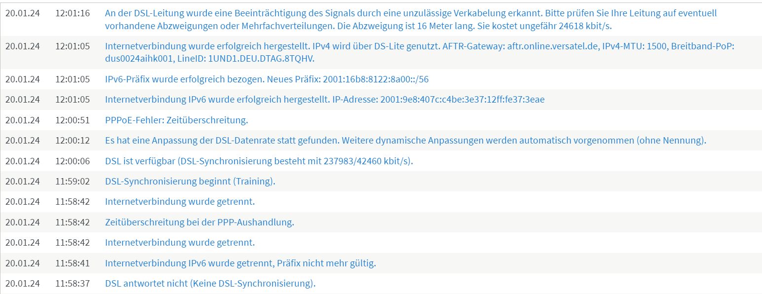

Da gibt es vor deiner genutzten TAE Dose eine Parallelverdrahtung und die muss gekappt werden. Man hat früher gerne TAE Dosen parallel angeschlossen, aber dies ist für Vectoring speziell in deinem Fall Super Vectoring reines Gift. Neben dem Powerline Problemen solltest du auch das Verkabelungsproblem angehen.Kubikfranz schrieb:Ich verstehe nicht was das mit der unzulässigen Verkabelung soll.

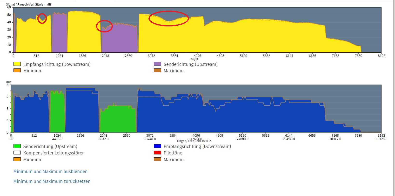

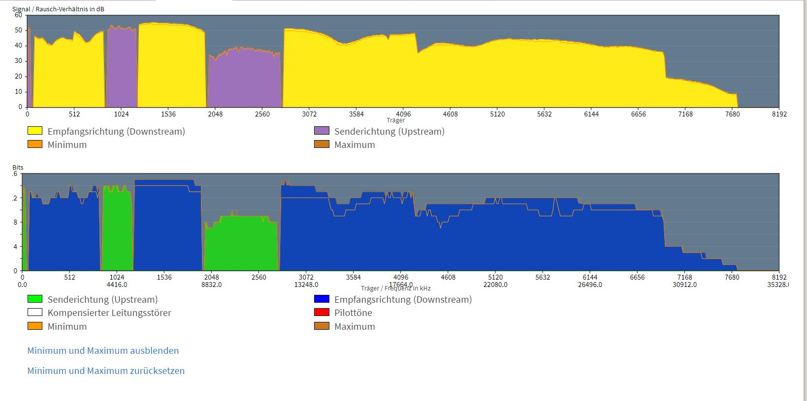

Dazu am besten mal nen Screenshot schicken der DSL-Informationen sowie das Spektrum/Graph.hanse987 schrieb:Neben dem Powerline Problemen solltest du auch das Verkabelungsproblem angehen.
Da lässt sich normalerweise schon gut erkennen, ob es wirklich eine falsche Verkabelung gibt.

WIe komme ich an dieses Spektrum? Sorry, hab da nicht so viel Ahnung von. UNd die zweite Frage wäre jetzt, wie kann ich die zweite Dose kappen, sollte es daran liegen?blastinMot schrieb:Dazu am besten mal nen Screenshot schicken der DSL-Informationen sowie das Spektrum/Graph.

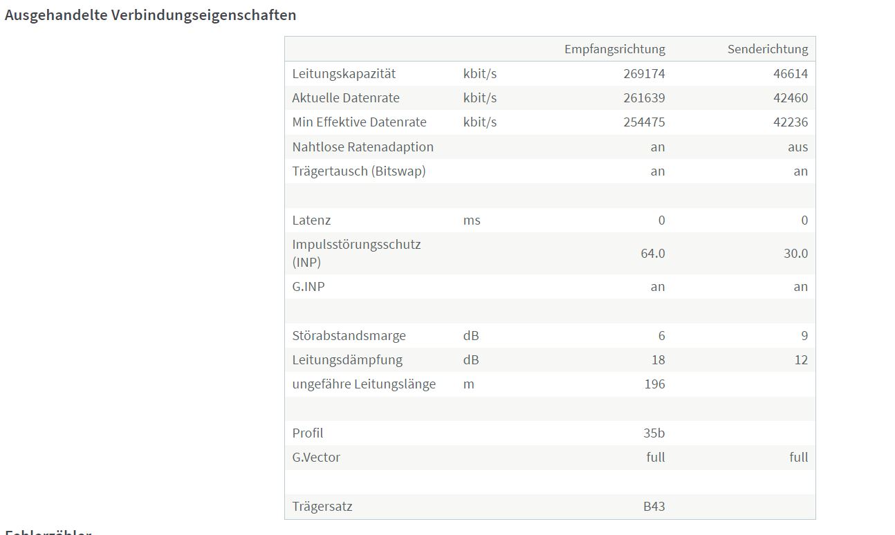

Seltsam ist auch das hier. Ich wollte eben mal einen Speedtest machen um z sehen wieviel Datenrate mir die Powerlan-Dinger so wegnehmen. DOwnstream hat funktioniert, sobald der Test aber Upload machen will, stürzt das Internet auch ab. Habe mal einen Screenshot von den Ereignissen gemacht, versteht das jemand?

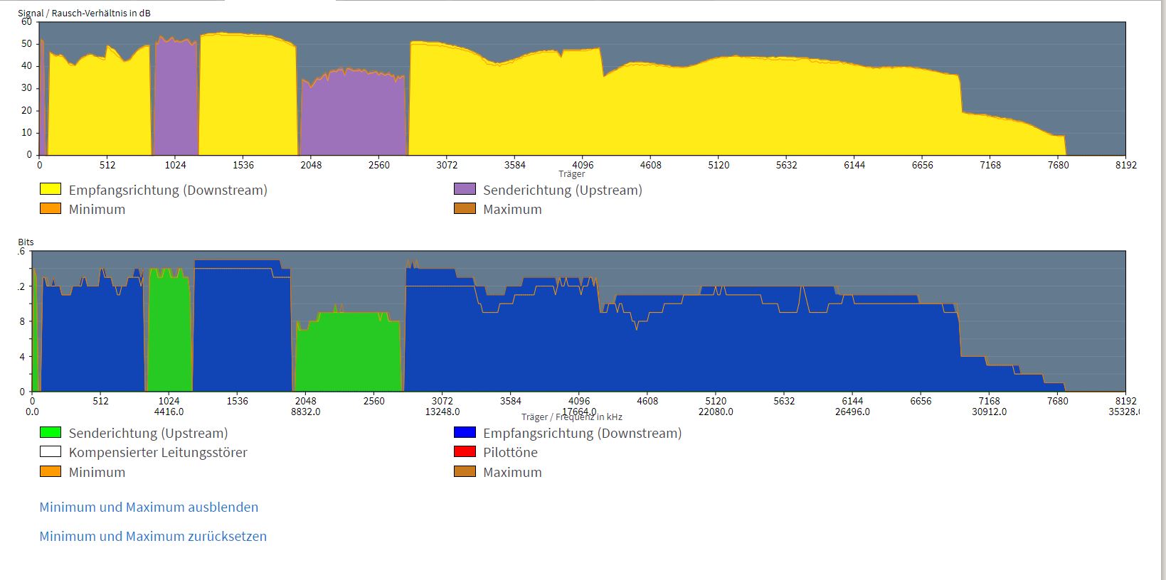

https://avm.de/service/wissensdatenbank/dok/FRITZ-Box-7490/198_DSL-Datenrate-zu-gering/Kubikfranz schrieb:WIe komme ich an dieses Spektrum? Sorry, hab da nicht so viel Ahnung von.
In die Fritzbox einloggen, links im Internetmenü auf DSL und dann am besten Screenshots von allen Reitern (DSL, Spektrum). Spektrum gerne auch mit Min./Max. aktiviert (Button unter der Grafik).
Erstmal Spektrum schicken, dann gehts weiter. Das mit der Verkabelung kann auch ne Falschmeldung sein, wenn die Fritzbox das Powerline Signal als extrem störend empfindet.Kubikfranz schrieb:UNd die zweite Frage wäre jetzt, wie kann ich die zweite Dose kappen, sollte es daran liegen?

Spektrum findest du auf der dritten Seite bei DSL-Informationen.

Wenn Powerlan den Upstream intensiv benutzt geht der Sync (genauer gesagt der SNR) der VDSL-Verbindung massiv nach unten, es wird also massiv gestört. Bei meinem Speedport lässt sich das wunderbar beobachten. Wenn die Leitung wie bei dir eben keine Reserven hat kommts zum Abbruch.Kubikfranz schrieb:Seltsam ist auch das hier. Ich wollte eben mal einen Speedtest machen um z sehen wieviel Datenrate mir die Powerlan-Dinger so wegnehmen. DOwnstream hat funktioniert, sobald der Test aber Upload machen will, stürzt das Internet auch ab. Habe mal einen Screenshot von den Ereignissen gemacht, versteht das jemand?
Ist aber wirklich nur beim Upstream zu sehen, beim Download passiert nichts.
Fazit: Powerlan ist Käse, entweder Kabel, Wlan, oder über freies Koax.

Naja, PowerLine ist ja immer aktiviert weil darüber halt das Internet am PC lief. Es scheint allerdings ein größeres Problem hier zu bestehen. Ich habe mir von meinem Nachbarn unten jetzt eben mal ein 15 Meter Kabel geliehen und einen Switch (den brauche ich jetzt, weil ich das powrlan abgemacht habe und da noch ein andere gerät mit dran hing). Humane jetzt umgebaut und den Pc jetzt per Kabel angeschlossen. Jetzt bekomme ich garkein Internet mehr, es stürzt sofort ab. Hat dsl dann wieder eine Verbindung kommt eine Verbindung mit dem Internet ansich aber garnicht mehr zustande, das DSL stürzt sofort wieder ab…. Ein Zugriff auf die FRITZ!Box ist leider jetzt auch nicht mehr drin….Blende Up schrieb:@Kubikfranz Ich geh mal davon aus, dass bei der Messung Powerline NICHT aktiv war, oder?
Wenn nicht, mach doch bitte nochmal eine Messung mit aktivem Powerline....
*Hat sich anscheinend kurz aufgehangen. Internet läuft jetzt wieder und ich kann auch wieder die Daten der Fritzbox sehen. Was aber immernoch erscheint ist die Meldung mit der unzulässigen Verkabelung. Wie kriege ich den Mist weg? Die andere Buxe funktioniert nämlich nicht, bzw ist ausser Funktion.

Im Spektrum sieht man auch die Parallelschaltung.Kubikfranz schrieb:Was aber immernoch erscheint ist die Meldung mit der unzulässigen Verkabelung. Wie kriege ich den Mist weg? Die andere Buxe funktioniert nämlich nicht, bzw ist ausser Funktion.
An den markierten Stellen gibt es physikalisch keinen Grund warum der SNR dort einbricht, daran erkennt auch die Fritzbox die Parallelschaltung.
Wieviele Telefondosen gibts in der Wohnung?
Sind wahrscheinlich mindestens 2, tendentiell eher noch mehr.
Bilder von den geöffneten Dosen, wo man sieht wo/wie die Drähte verbunden sind an der Dose.
Dann sehen wir weiter.
