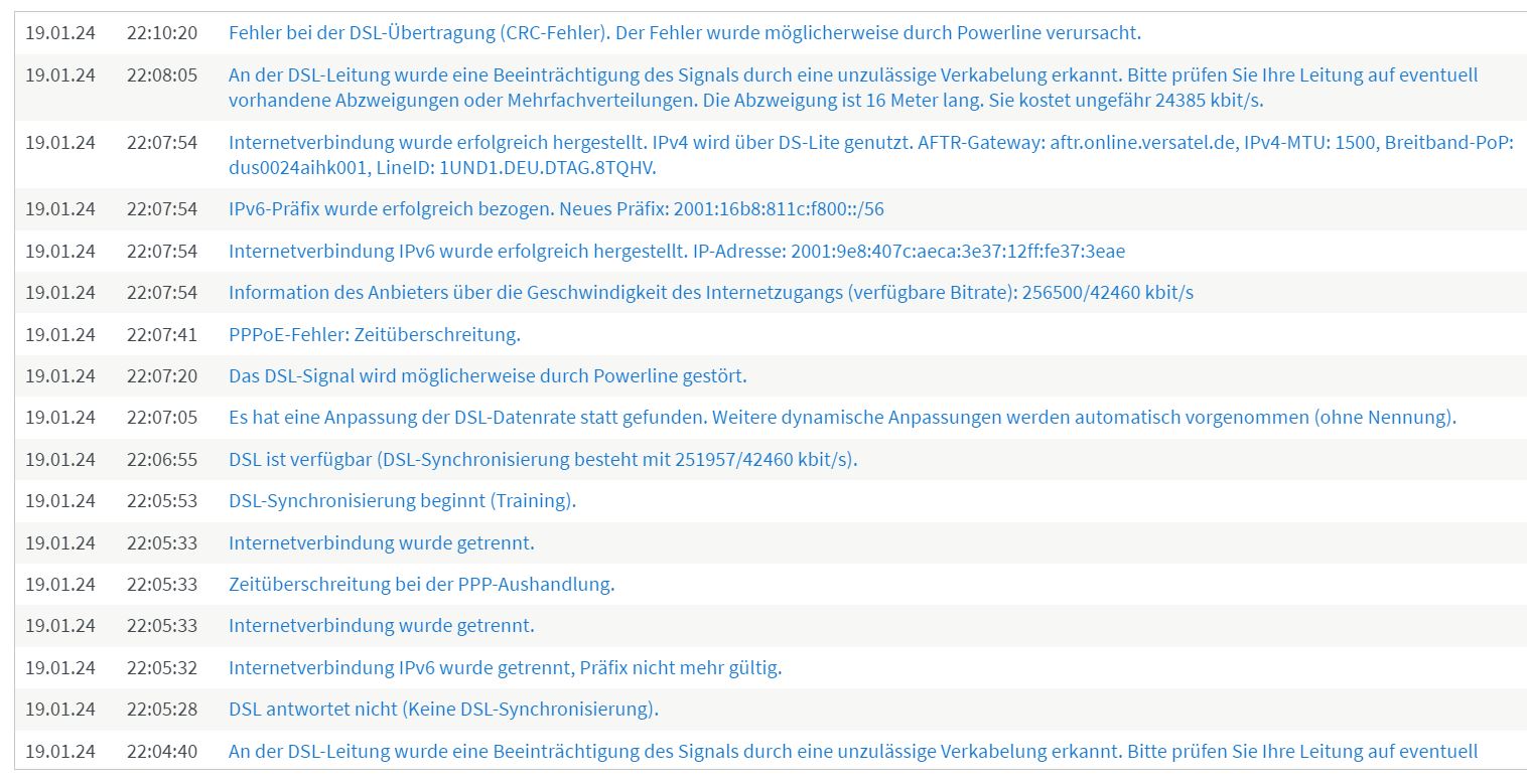

wir hatten bis vor 7 Monaten Telekom. Da habe ich auch Powerline genutzt. Es gab keine Probleme, bis auf die Male wo Telekom Probleme hatte, gab es hier keine Internetabstürze. Seit 7 Monaten nun haben wir 1&1 mit einer Fritzbox und seitdem gibt es hier Probleme.
Immer wenn ich meinen PC starte ist das Internet weg für einige Zeit. Wenn ich etwas runterlade am Rechner und nebenan fernsehen geschaut wird, ist ist dann für kurze Zeit das Netz weg. Manchmal ist es auhc einfach so weg. Nach einer kurzen Suche im Netz liegt das wohl an Powerline. Sehr sehr ärgerlich und ich wunder mich, wieso das bei der Telekom nicht war.
Gibt es hier eine Lösung, was ich tun kann, damit diese dauernden Abbrüche aufhören?
Vodafone Glasfaser
Die Fritzbox schreibt ein Logfile. In dem Logfile werden Verbindungsabbrüche dokumentiert, welche Fehler sind in dem Logfile enthalten?

Hab mal ein Bild angefügt, das war eben der letzte Absturz....

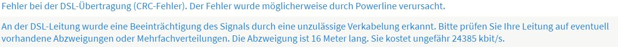

redjack1000 schrieb:
Da hast du die Begründung für deine Aussetzer
CU
redjack
Ich verstehe nicht was das mit der unzulässigen Verkabelung soll. Das andere verstehe ich, aber was kann ich dagegen tun? Wir wohnen hie rzur Miete, ich kann hier nicht einfach durch die Wand bohren um ein Kabel durchzulegen und anders kriege ich das nicht in dieses Zimmer. Wlan kommt hier so gut wie nicht an bzw extrem schlecht..... Ich bin auf Powerlan angewiesen.
Mehrere Dosen z.B.

@Kubikfranz welche Internetgeschwindigkeit hast du jetzt und welche hattet ihr bei der Telekom?
Powerline verursacht gerne bei Anschlüssen mit SuperVectoring Probleme, die sich so äußern können, wie es bei dir vorliegt.
Edit: habe gelesen, ihr habt jetzt eine 250 mbit Leitung -> sofern es kein Glasfaser von 1&1 ist, bedeutet das VDSL mit SuperVectoring.
Da würde ich an eurer Stelle über Alternativen zum Powerline nachdenken. Ob andere Produkte, z.B. von AVM aus deren Fritz! Powerline Sortiment besser funktionieren...bezweifel ich ein bischen.
Dann lieber stärkere Repeater an mehreren Stellen positionieren.
