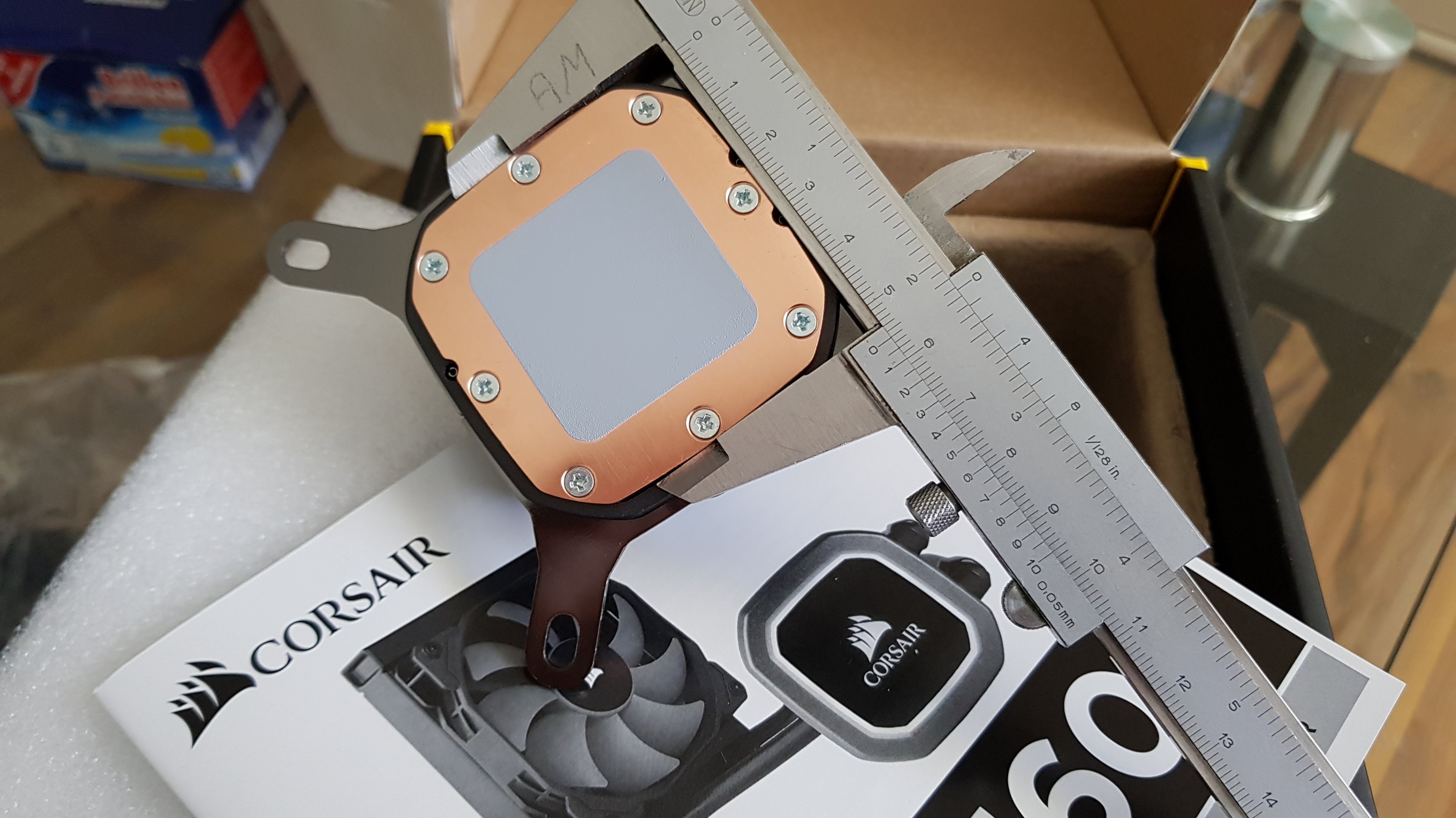

So schaut der Corsair im getesteten Video aus, der übrigens offiziel für AM4 freigegeben ist und dieser ist genauso groß wie der XPX, siehe Bild.
Also sind hier sämtliche Einwände der Zweifler bezüglich der Tatsache dass die AIO's ,die offiziel für AM4 freigeben sind, nicht komplett die CCD abdecken würde, obsolet. Fakten kamen dazu auch keine,außer nicht aussagekräftige Fremdbilder, deren Hintergrund man nicht kennt und man so nicht die Aussage darüber treffen kann, diese wären für AM4 offiziell freigeben. Eure Argumentationsgrundlage wird zunehmend dünner. Die verwendete AIO im Test deckte also schon mal die CCD ab.

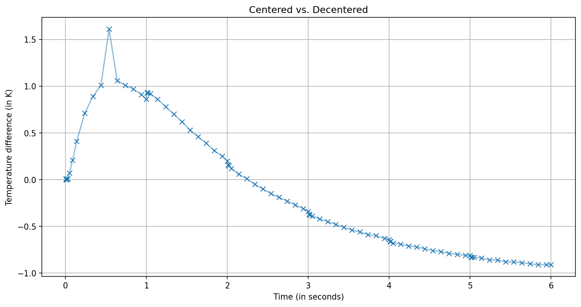

Zeitliche Entwicklung der Temperaturdifferenz (Datengrundlage Spalte C und F aus der 3700.xlsx Tabelle):
Laut deiner Simulation ist die CPU Temperatur also in den ersten ~ 2 Sekunden mit zentriertem Kühler höher als vorher und erst nach gut 2 Sekunden kippt das Ganze. Hat jemand eine Theorie, woran das liegen könnte?

Du hast leider keine Fakten geliefert punkt. Fremdbilder über die Suchmaschine worüber Du noch nicht mal sagen kannst um welchen Modell es sich genau handelte.
Du brauchst Dich hier jetzt nicht herausreden. Da der ursprüngliche Test bezüglich bis zu 7 K genau auf diesen Kühler bezog und deine haltlose Argumentation war, mein Test hätte die Tatsachen missachtet, dabei deckte der Kühler in dem ursprünglichen Test eben so die CCD ab.
Der Kühler ist genauso groß wie der XPX und damit sind auch die Finnen mit 34 mm Breite gemeint. Lass Dir eine bessere Ausrede einfallen.

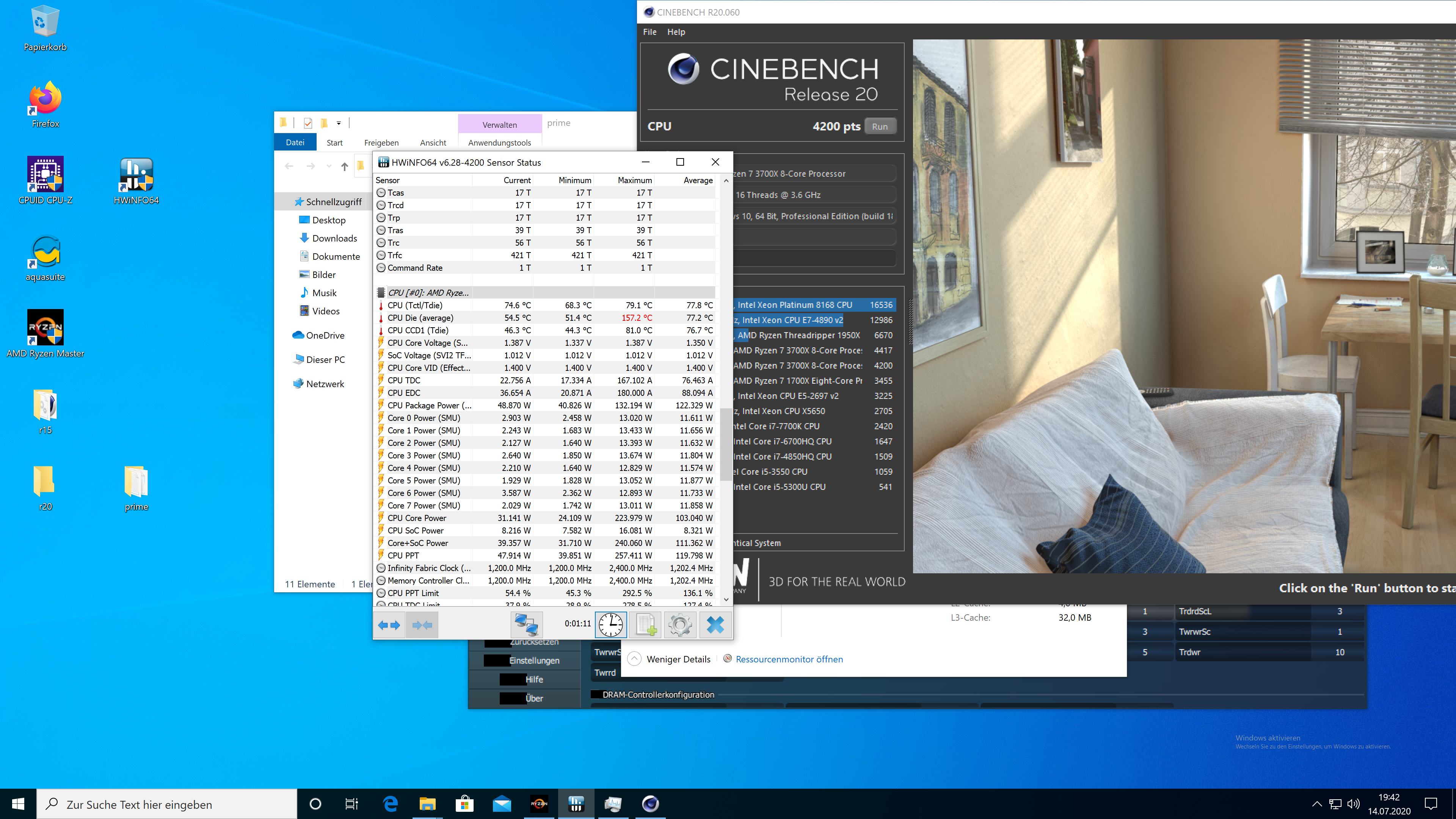

Die Maxtemp, sollte man auf keinen Fall auswerten:
Mit genauen Sensoren hat das übrigens nichts zu tun. Die Leistung stimmt aber soweit, das habe ich bereits überprüft. Und Prime im smallest FFT hat deutlich höhere Temperaturen als der CB bei 160 W und 92 °C @ 32 °C Wasser.
Was ist das? Vergleichswerte? Die Max Werte beim Average sind ja ein offensichtlicher Auslesefehler.

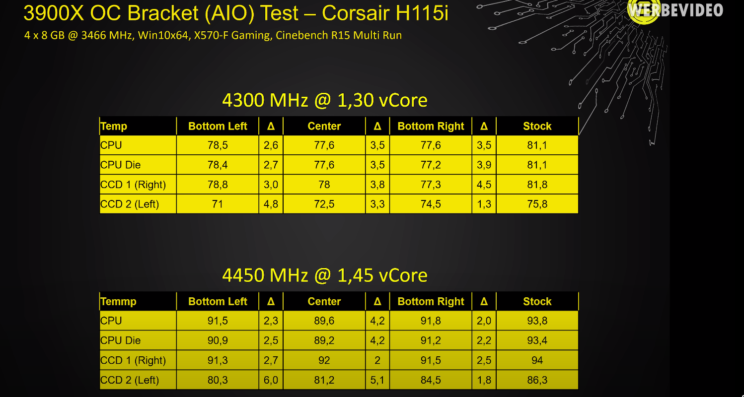

Vor allem fande ich die Tabelle mal wieder interessant, die macht mal eben alle Messungen obsolet. Da nach links deutlich bessere Temperatur erzielt wurden als im center, so dass der Hotspot der beiden CCD als Einheit im Mittelpunkt des Kühler befindet. Laut Beschreibung soll ja das Bracket für den 3900X nur in einer Achse verschoben werden. Die Packagepower scheint ihn keinesfalls zu interessieren. Das beste ist ja, er hat die maximale CCD Temperatur die während des Laufes ausgezeichnet wurde als Vergleich herangezogen. Das spiegelt sich mit der Unplausiblität der Tabelle insgesamt wieder. Zu mal fast alle Aussagen ab Minute ~ 12 auch komplett falsch sind, Prime würde nichts bringen und co. Das die Kühler alle sehr ähnlich aufgebaut sind, gerade de geteste Corsair, scheint er auch nicht zu wissen. Einzig und alleine der Volumenstrom einer AIO ist geringer als der bei einer Costum Wakü. Hier hat er ohne es zu wissen, dann wiederrum indirekt recht, dass es bei einer AIO tendeziell mehr bringen kann, oder eben auch nicht und die Temperaturen sind sogar schlechter als vorher, auch das ist möglich.
Es ist immer sehr seriös mit Temperaturangeben zu werben, bis zu 7 K, die man selbst gar nicht gemessen hat.
Hab ich mir eine andere Tabelle angeschaut? Jede der Positionen ist immer ein Kompromiss und nicht durch die Bank besser.
