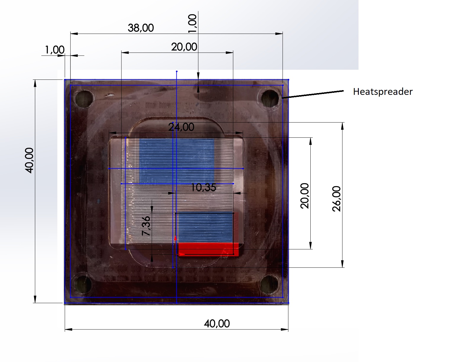

Wäre es so ein großer Aufwand die Simulation (mit dem 3700X und 57 l/h) mit einem deutlich stärker verschobenen Kühler zu wiederholen?
Naja der Kühler wurde bis zum Mittelpunkt der CCD verschoben, mehr macht ja kein Sinn.

Nichts für ungut, aber die AIO ist garantiert nicht für einen Ryzen freigeben bzw. lässt sich wohl auch gar nicht erst auf AM4 montieren und somit ist dieses Szenario nonsens:
Habe das mal ausgemessen, siehe Anhang, die Bodenschrauben sitzen genau auf dem HS.
Wenn von den interessierten Lesern kein plausibles AIO Beispiel kommt, was sich offiziel auf AM4 montieren lässt, dann bleibt es beim XPX. Im übrigen wo ist es bewiesen dass die AIO bezüglich dem Testvideo nicht vollständig die CCD abdeckte, fande dazu keinerlei Hinweise?

Wie sieht es mit dem Anpressdruck aus? Könnte der sich durch das Verschieben des Kühlers ändern?
Stormfirebird schrieb:
Das ist irgendeine Alphacool Eisbaer Cold Plate, die kommen alle mit AM4 mounting Kit, keine DIY bastelei.
Offiziell wird da nichts "freigegeben", maximal von Herstellern die ihre eigenen Produkte hervorheben.
Hast Du jetzt dafür nun ein Beweis das sämtliche AIOs und auch die im Video die CCD nicht vollständig abdecken und der im Bild sehr ähnlich sind oder bleibt das bei eine reine Spekulation deinerseits?
Denn im Beispielbild kann man die Kühlkanäle problemlos auf 26 mm ausweiten, wie man auch anhand des Dichtungsgummi sieht und dann wäre die CCD zu allen Seiten vollständig bedeckt.

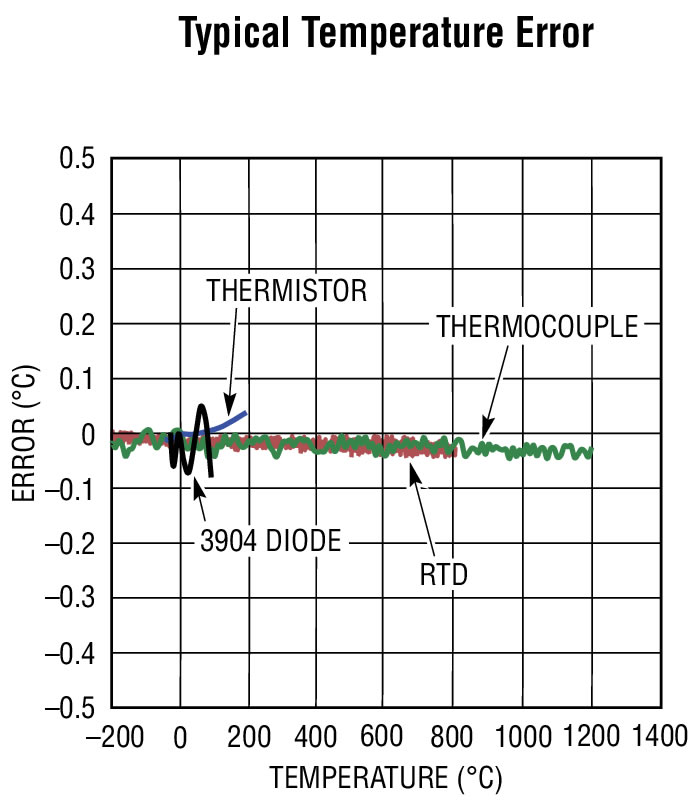

Nein auch das ist falsch. Sensoren zeigen niemals exakt das selbe Ergebnis an:
https://www.digikey.co.za/-/media/Images/Product Highlights/L/Linear Technology/LTC2983 Digital Temp Measurement IC/ltc2983-temp-error-graph.jpg?la=en&ts=15aa78a1-1806-4525-ace5-c6e168d1bea2
Alleine schon wegen den Toleranzen der Materialen etc. kann die Schwingung baugleicher Sensoren niemals exakt übereinstimmen.
Wenn das so wäre bräuchte man ja keinen einzigen Sensor, die in einen Messaufbau meistens alle vom selben Typ sind, zu kalibrieren.
Und wenn zwei Sensoren unterschiedlich abweichen was bei unterschiedlichen Temperaturfeldern übrigens üblich ist (siehe Datenblatt als Beispiel) auch bei einer CPU, wo die Tempwraturgradienten sehr hoch sein können, dann hat das nicht nur was mit dem Absolutwert zu tun, wenn nämlich der eine Sensor um +0,5 K und der andere um -0,3 K abweicht, was meistens der Fall ist, dann ist schon mal die ganze Temperaturdifferenzbilung in diesem Toleranzbereich obsolet, die übrigens immer aus zwei Absolutwerten gebildet wird.

Duke711 schrieb:
Nein auch das ist fasch. Sensoren zeigen niemals exakt das selbe Ergebnis an:
Dann schau dir bitte mal die Skala auf der linken Seite deiner Grafik an (die Schwankungsbreite ist um Faktor 10 bis Faktor 100 von deinen 1 K entfernt ...) und erklär mir außerdem, warum die CPU Sensoren von verschiedenen Kunden rein zufällig genau dann und nur dann zu niedrige Temperaturen anzeigen, wenn man den Kühler verschiebt ...

0-8-15 User schrieb:
Die Leute die solche Halterungen einbauen werden wohl kaum alle so verblendet sein, dass sie von niedrigeren Temperaturen berichten, wenn manche Durchläufe nach dem Verschieben höhere Temperaturen wie vorher ergeben würden (was ja der Fall wäre, wenn die Streuung der Messwerte ursächlich für die Beobachtung wäre).
Ja und alle haben in Prime nur einen geringen Effekt von 1 - 2 K. Welchen Wert glaubt man nun, Prime mit einer sehr konstanten Last über einen ausreichenden langen Zeitraum, was sehr gut reproduzierbar ist oder doch dem CB?
Mit der Zeit, als Ausrede, hat jeden Falls das nichts zu tun. Da so eine zeitbezogene Messung ausschaut:
https://extreme.pcgameshardware.de/...-passiert-da-und-wie-messen-wachstumsrate.jpg
Die Unterschiede der Verschiebung, wie man ja anhand des Leserartikels gesehen hat sind in den ersten 100 Milisekunden bedeutunglos und stechen erst ab 0,5 Sekunden hervor, ab da divergieren nämlich die Plots.
Freue dich doch das ich mir noch mal der Sache annehme, bis dahin könnten wir noch 10 seitenlang spekulieren warum das so ist. Sollte sich dann aber dieser Leserartikel bestätigen, wo von ich ausgehe, dann ist es vielleicht auch mal Zeit Fakten deinerseits anzuerkennen.
Ich freue mich schon den bestellen Crosair im der 8auer Test zu öffnen, dann wird
@ Stormfirebird Wissen auf die Probe gestellt, den hang Femdbilder als Argumentationsbasis zu nehmen hat er ja zumindest schon mal, ist wohl noch etwas ausbaufähig.
Duke711 schrieb:
@Stormfirebird Wissen auf die Probe gestellt, den hang Femdbilder als Argumentationsbasis zu nehmen hat er ja zumindest schon mal
Du hast eine bestellt? Was genau erwartest du denn jetzt, nachdem du meinen Beitrag gelesen hast? Es gibt sicher Bereiche, da ist selber nachprüfen angesagt. Das Bild einer Cold Plate nachzuschlagen gehört für mich nicht dazu, erst recht wenn genügend davon im Internet rumschwirren. Falls es dir um irgendwas von Igor geht, dann setz dich bitte mal etwas mit der Person ausseinander. Der gehört qualitativ in vielen Bereichen, insbesondere Kühlung und Verbrauchsmessungen zu den besten Testern im Hardwarebereich.
Reaktionen: Baal Netbeck
