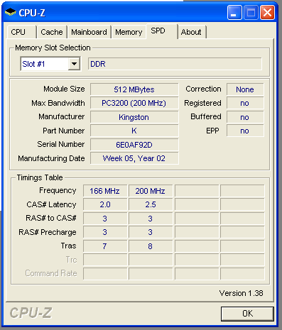

Nur eine Sache stört: Mein RAM wird nicht richtig erkannt. Ich habe von Kingston HyperX DDR-400 mit 2-3-2-6 drin.
Beide Riegel sind identisch, nur wird der eine mit 166MHz erkannt, der andere mit 200, beide auch nur mit 3-3-3-7.

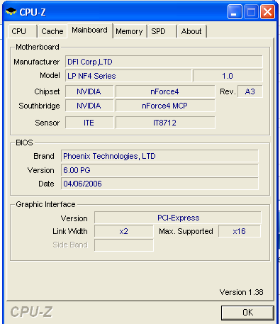

Außerdem wird die Grafikkarte zwar mit x16 maximal beschrieben (von einem Systemdiagnoseprogramm, ich glaube CPU-Z), erreicht aber demnach nur x2. Warum?
Woran erkennst Du, daß der eine 166 MHz hat, der andere 200 MHz?
Das kann das Board/CPU garnicht. Wenn dann laufen beide mit 166 MHz...
Poste mal einen Screen von CPU-Z Memory und SPD bitte.

hier der screenshot:

Das ist die SPD-Programierung von deinem RAM bei 166 MHz und 200 MHz...;)
Wähle mal oben einen anderen Slot, dann zeigt er beim zweiten Riegel das gleiche an!
Schau mal unter Memory, was da steht, so laufen beide Riegel...;)
Das ist doch nur das SPD. Die CL Werte die unter den Frequenzen stehen, werden vom Board eingestellt, wenn die jeweilige Ramfrequenz anliegt. Das hat mal gerade garnix mit der momentanen Taktfrequenz des Speichers zu tun.
Wo steckt die Grafikkarte? Mal ins Handbuch geguckt?

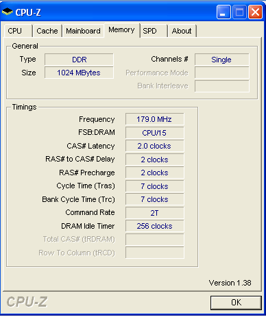

Ah, super. Gut, dann hier jetzt das Memory-Tab:
Zum einen steht da was von single-Channel, zum anderen sieht der Speichertakt nach Mittelwert aus.
Zum anderen sollte das 2-3-2-6 sein.
Und das Tab mit dem PCIe habe ich auch mal angehängt.

Dann hast Du die zwei Riegel falsch gesteckt, müssen in gleichfarbigen Slots stecken.
Steck deine Karte im Unteren PCIe-Slot?
Nochdazu ist der 180MHz Speicherteiler ausgewählt und die Timings sind sehr scharf eingestellt. Wer hat denn da im Bios rumgefummelt?

Und ja, der obere PCIe-Slot wird von meinem Lüfter überdeckt, daher steckt die Karte im unteren. Sind jedoch beide im Handbuch als x16 ausgezeichnet.

2. Die Grafikkarte läuft nur wenn man auf SLI jumpert in dem unteren Slot auf 8x. 16x ist anscheinend nicht möglich.
