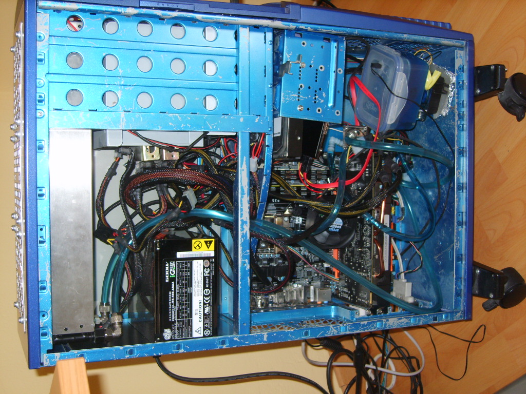

halte ich für unwahrscheinlich und fällt erstmal wegen extremer unlust (siehe bild) werds aber noch im hinterkopf behalten
bitte keine kommentare dazu, ich weiss wies aussieht
