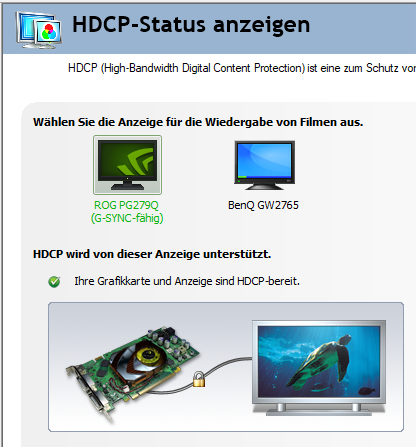

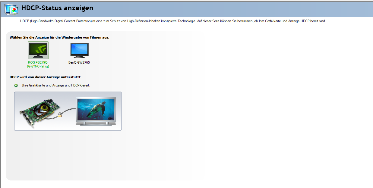

Unter HDCP Status steht folgendes:
Bei dem zweiten Monitor steht das selbe. Ich habe aber auch schon den BenQ Monitor abgesteckt und es versucht. Jedoch ohne Erfolg. Es steht leider nicht das welche DHCP Version es ist.

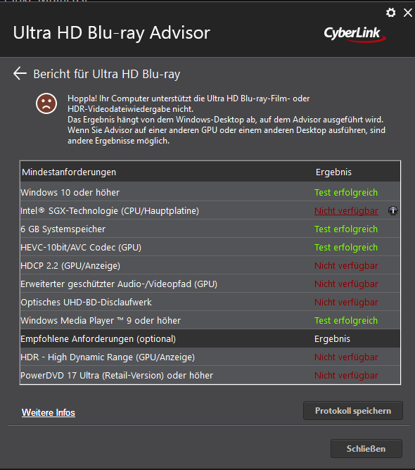

Ich habe mal auch einen Test laufen lassen das kommt folgendes raus:
HDCP2.2 !?!

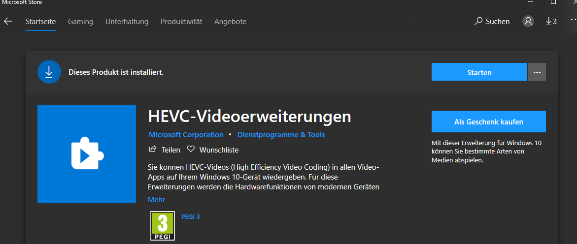

Ich habe mir auch die HEVC Erweiterung heruntergeladen. So wie es in https://www.gamestar.de/artikel/netflix-in-4k-am-pc-voraussetzungen,3343693.html steht
