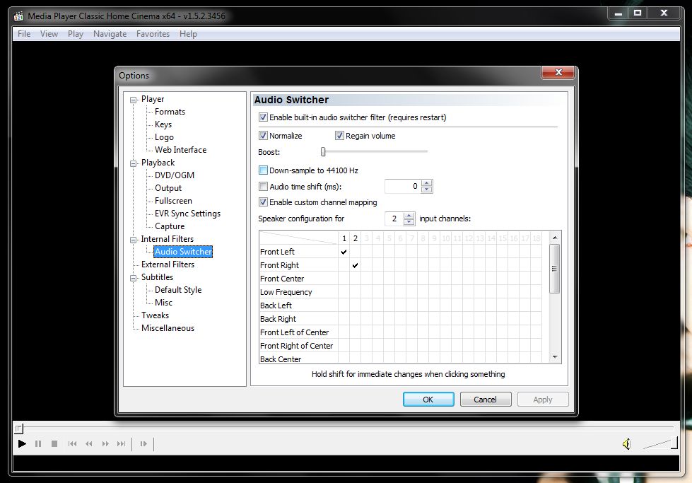

MPCHC hat auch eine Normalisierung direkt eingebaut, besonders interessant wenn ihr 5.1 Material auf 2.0 order 2.1 Anlagen abspielt.
