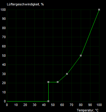

Ich visiere unter 80° C an, typische Temperatur momentan liegt um die 65° C. Beispielhaft mal die Lüfterkurve meiner Graka, welche allerdings mit 60-75% Powertarget läuft. Eine Palit 1070 Gamerock premium.
Realistisch liegt der Bereich oberhalb von 80° C schon im Fehlerbereich, selbst mit erhöhten PT. Untere Kante sind 21% als niedrigste stabile Anlaufgeschwindigkeit. Hysterese von 2° C. Damit die Lüfter nicht ständig anlaufen und wieder stoppen.
Auch in Bezug auf den Energieverbrauch scheint das eine günstige Lösung zu sein, die Lüfter nehmen sonst der GPU das Energiebudget weg. Hatte nach dem kauf etwas herumexperimentiert und die Karte gezielt 'unterkühlt' zu halten war messbar kontraproduktiv.
