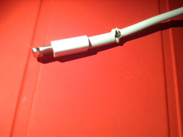

Kabelbruch bei Lightningkabeln
Guten Tag, ich hab jetzt schon seit längerem ein ipad mini. Das Lightning Kabel davon ist mir schon einmal abgebrannt, da musste ich ein neues kaufen. Nur was mir bei beiden Kabeln auffiel: Die Leitung ist doch viel zu dünn. 1 Ampere durch so eine dünne Leitung geht eigentlich nicht gut. Apple hat da schlechte Arbeit geleistet oder sie wollen das es kaputt geht.

Unser iPad (4) läd über Lightning mit 2A und das Kabel hält... Abgebrannt mit dem original Apple AC-Adapter?
Also bei mir werden die Kabel nicht mal ansatzweise warm. Sicher, dass dir das nicht wegen eines Kabelbruchs etc. "abgebrannt" ist?

Und außerdem: Das war glaub ich wirklich wegen eines Kabelbrandes. Bei meinem Android Smartphone hatte ich noch nie einen Kabelbrand also müssen die Kabel auch besser gefertigt sein. Wenn ich mir jetzt schon wieder das Ende meines Lightning Kabels anschaue glaub ich das es bald wieder so weit ist und es abbrennt.
Klingt für mich eher danach, dass die Steckdose / Steckerleiste nicht in Ordnung ist. Mal die Steckdose prüfen ob wirklich 230V und nicht mehr rauskommen, oder die Erde unter Spannung steht etc. Der Fehler liegt definitiv nicht am Kabel.

Vor allem wenn man sich die unterstehende Aussage damit verbindet. Dann sieht es bestimmt wieder so in der art aus 0_big.jpg

Wenn das Kabel gebrochen ist und deshalb abbrennt hat das nur marginal mit der Kabeldicke zu tun und irgendwie sollte dann das Thema auch anders heißen.

1. Kabel ist zu dünn für 1 Ampere (hab jetzt mal ein offenes Lightningkabel gesehen, da sind die Fasern so dünn wie Haare)
2. Kabel ist zu brüchig gerade im Bereich des Lightning Steckers. Im Elektroladen wo mein Vater arbeitet verkaufen die genug Apple Lightning Kabel weil immer Kabelbrüche am Lightning Stecker entstehen.

Glaubst du Ernsthaft Apple würde es nicht auf die Reihe bekommen ein ausreichend dimensioniertes Kabel zu verkaufen? Der Querschnitt ist absolut ausreichend. Es gibt keine USB Kabel die einen größeren Querschnitt hätten und ich habe auch noch nie von solchen Problemen gehört. Bei dir war sicher ein Kabelbruch o.ä. die Ursache.
