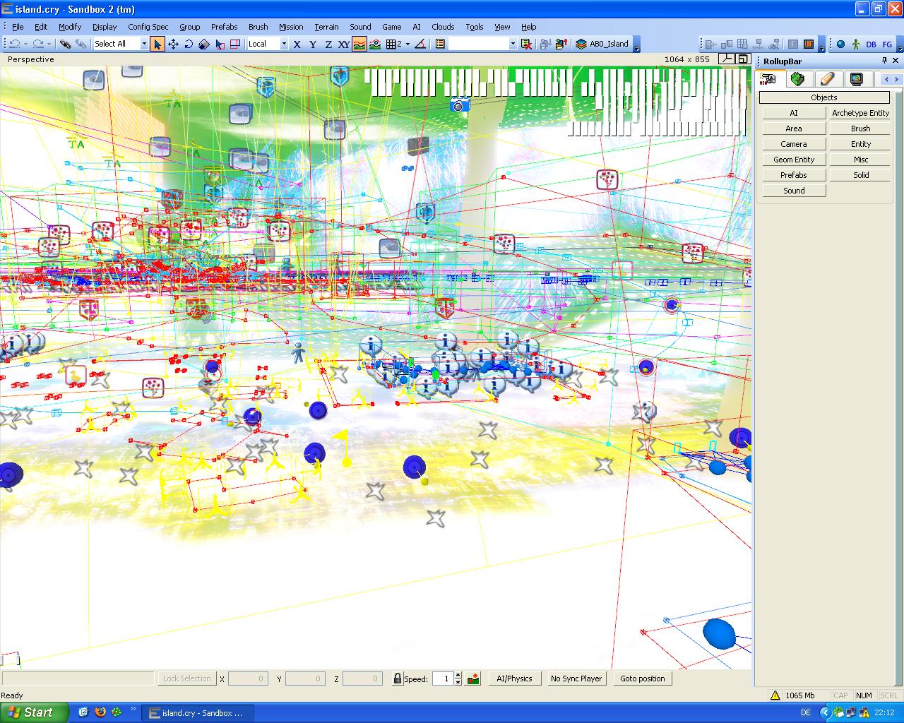

ich habe ein großes problem mit meiner 8800GTX
undzwar passiert immer das wenn ic z.B. Crysis starte.
Aber manchmal funktioniert das einwandfrei.
Bei CSS ist es genau das gleiche.
Nur halt dann schwarz-weiß. Hat jemand da ne ahnung was das problem ist? vielleicht gar überhitzung? oder liegt es gar nicht an der graka...
Aber wie schon gesagt öfters funktioniert z.b. crysis world in comnflict oder css ....aber manchmal kommen bildfehler und das system hängt sich auf und ich kann nix mehr bewegen bis ich den Task-Manager aufrufe.

Edit/ vergessen bild reinzumachen^^
Die ganzen Farben verändern sich !!

edit:( da bild fehlte und ich net wusste was war) ... ich hab ma voll keine ahnung xD vllt graka treiber? welchen haste drauf ? poste ma temps von graka cpu usw ka ^^
Bei Bildfehlern gibt es eigentlich schnell Ausschlußkriterien:
- Karte wird zu heiß
- Karte ist defekt
Säubere mal den Lüfter und sorge testweise für mehr Belüftung, dann belaste sie mal mehrere Stunden.
Das schließt zwar keinen Defekt aus, aber sollte sie dann funktionieren, dann lag es eventuell daran.
Was sagen die Temps.?
edit: überlesen (an poter unter mir).
@TE: was hast du für eiN Netzteil?
er schreibt, es passiert beim starten von games, also dann, wenn die graka ordentlich strom zieht. Vllt is das netzteil zu schwach.
meckswell: Aber das hätte einen Absturz zufolge, wieso sollten bei zu wenig Saft i-was falsch dargestellt werden. Ich würde sagen die Karte versagt einfach
Das stimmt nicht, bei zuwenig A auf 12V kann die Karte sehr wohl Bildfehler anzeigen. Musste bei einem Freund das Netzteil tauschen (er hatte ein 400W mit 18A auf 12V), seine 9600GT bekam Bildfehler. Nach dem Tausch alles perfect!

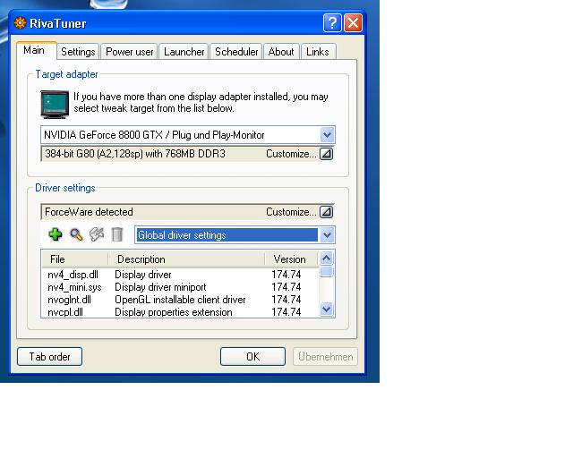

Oder mitm Riva Tuner, ATI Tool kannst du auch mal probieren, und dann nach Artefacten scannen. Wenn nach da ohne übertakten Fehler kommen, liegt es ganz klar an der Grafikkarte.
okay ich versuch es mal
hab das falsche runtergeladen (english) ich install eben das deutsche.
Aber wenn euch hier schon was sagt.
find das nich.
und ati tool geht mnich bei mir er findet keine ati graka :D
naja ich bleib beim rivatuner..was nun?
