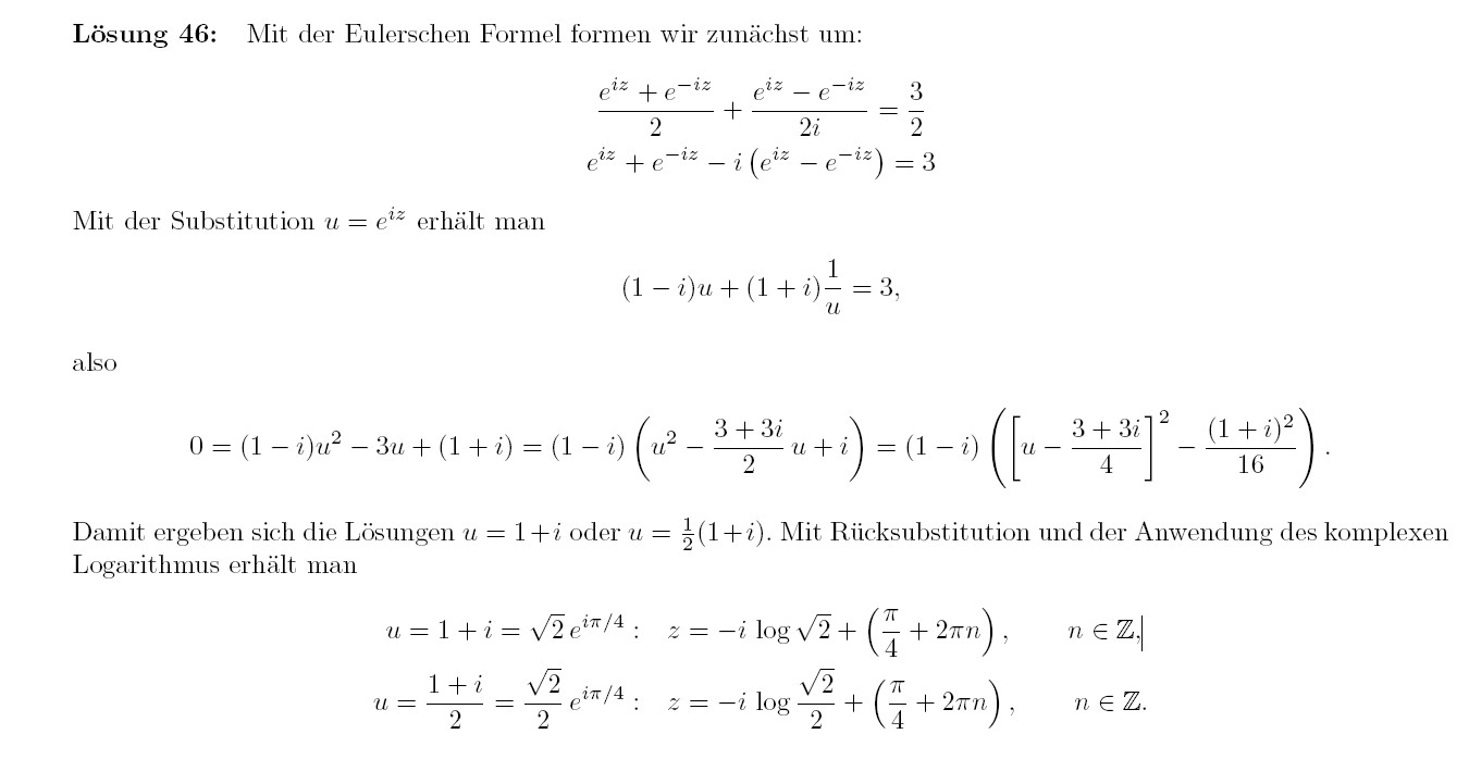

Na dass ist natürlich noch einfacher... Hut ab!
Ich habe allerdings auch keine große Erfahrung mehr mit der Rechnerei. Allerdings sollte bei mir ja auch die selben Lösungen rauskommen. Wenn ich mal Lust habe, schaue ich mal nach...
Wie auch immer: hast du mal die andere Aufgabe nachgerechnet?
edit: Die zweite Lösung kommt bei mir auf, wenn man für die Berechnung von r das +- mit nimmt (einmal entsteht die Wurzel(2) und einmal 1/wurzel(2)=1/2*Wurzel(2)). Gut alle Lösungen da. Jetzt muss ich nur noch zeigen, dass ich phi mit z gleichsetzen kann - habe in wirklichkeit wahrscheinlich nur die Variablen umgenannt. auf jeden Fll ist deine angegebene Lösung sehr elegant.
