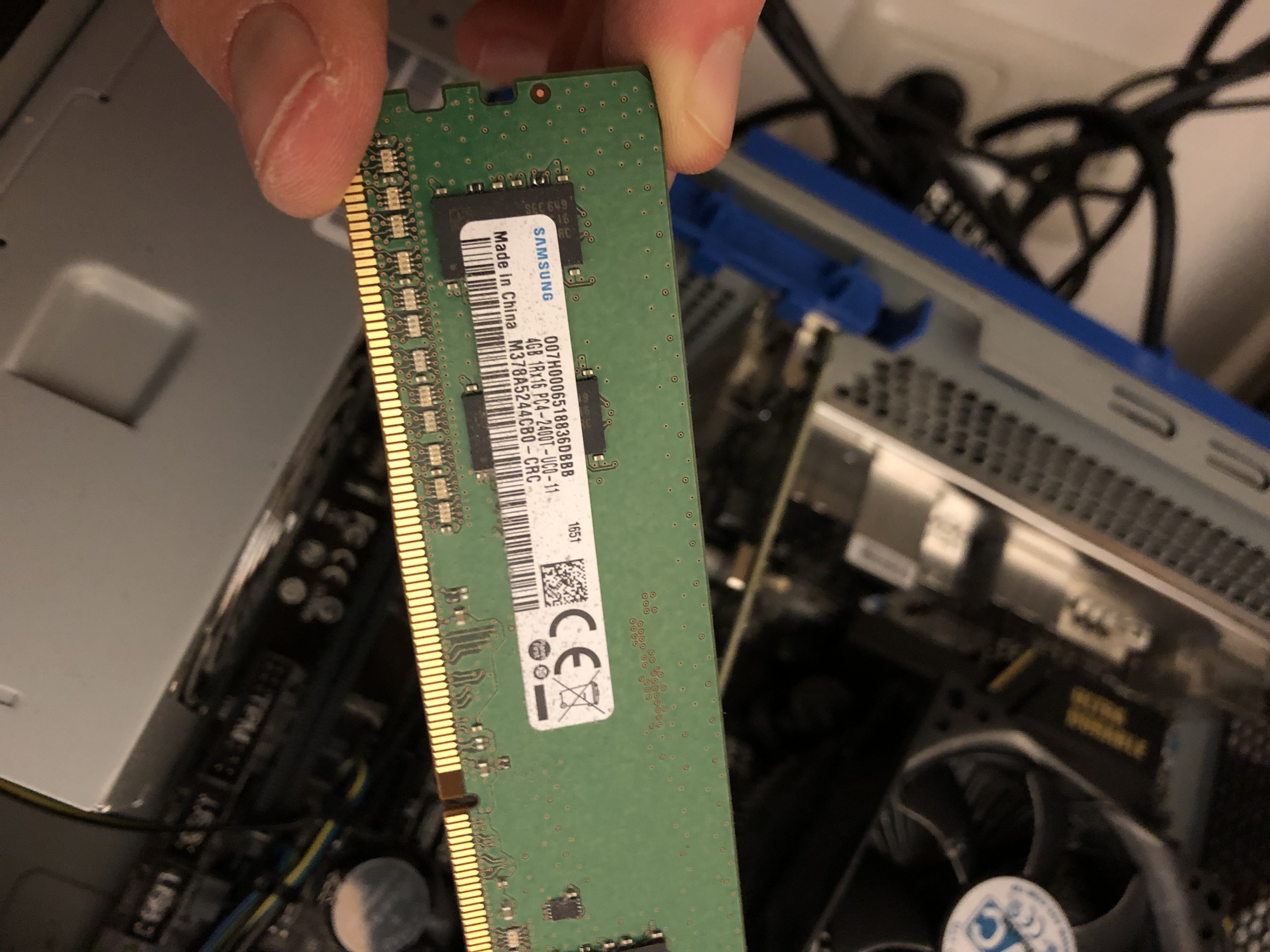

ich bin Therapeut und wir müssten unseren Praxisrechner mit ein wenig RAM aufrüsten (von 8gb auf 16gb).
Nun habe ich den PC (Terra PC in Nettop Gehäuse) mal aufgeschraubt und einen Blick hineingeworfen anstatt das ganze über das CPU-Z Programm zu tun ;). Habe den RAM-Baustein mal fotografiert und in den Anhang gepackt.
Das Ganze steckt auf einem Gigabyte GA-Z170M-D3P Mainboard, wenn ich das richtig erkannt habe :) Betriebssystem ist Windows 10 Pro.
Welchen RAM Baustein könnt ihr denn passend dazu empfehlen?

ist der RAM hier. den zweimal. wobei grundsätzlich auch jeder andere 2400 CL17-17-17 laufen sollte. und man kann auch nen einzelnen 8GB-riegel dazustecken, dann aber so dass in beiden speicherkanälen 8GB stecken.

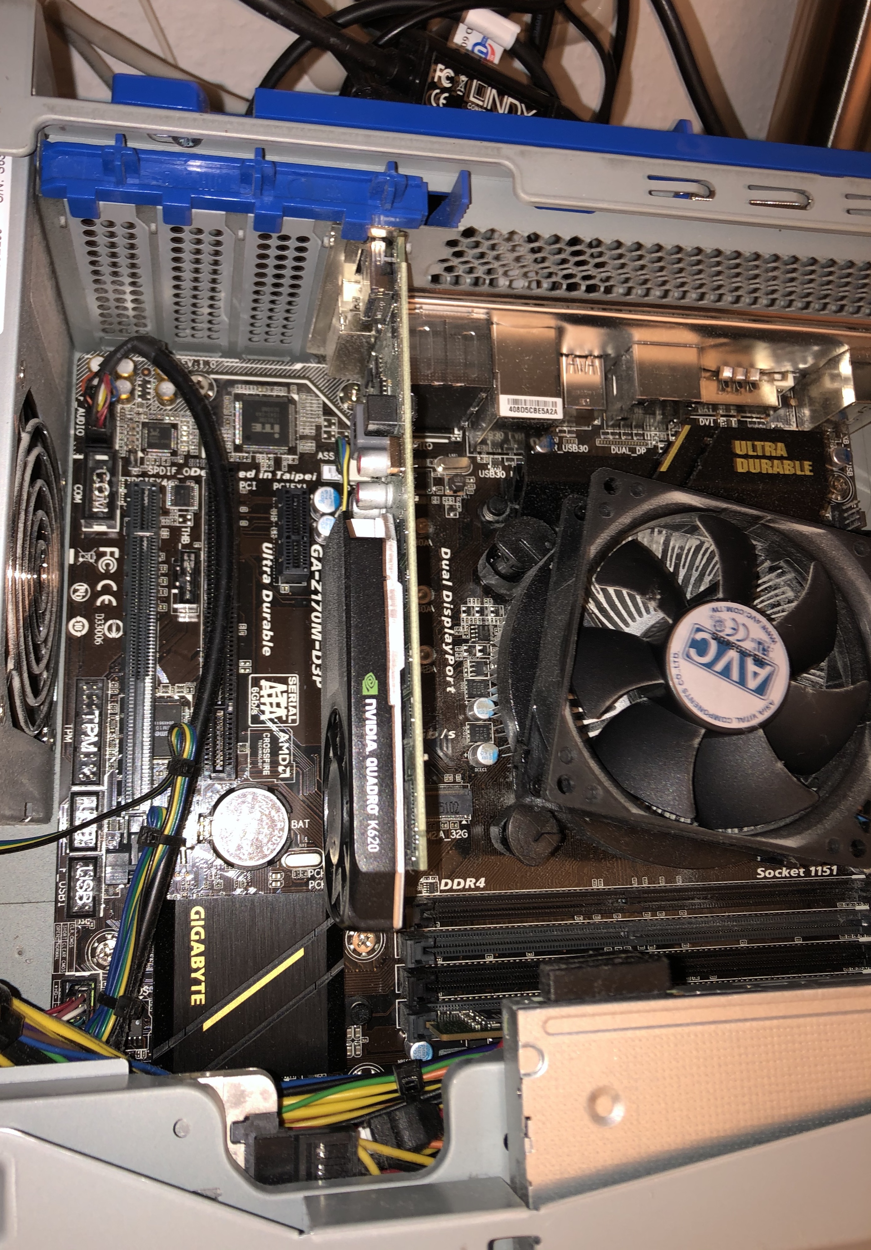

edit: ein GA-Z170M-D3P scheint es nicht zu geben, wohl aber ein GA-Z170M-D3H.

Theoretisch paßt jeder DDR4 Speicher aus dem Laden. Die Frage ist nur, ob man den passenden Speicherriegel in der Form günstig bekommt. Denn ein 2x8gb Kit kostet auch <80 Euro.
Da Wortmann Terra Pc: Wahrscheinlich ist „...P“ eine gecustomizte OEM Variante, fällt bei Wortmann öfter auf.

das ist freilich auch ne option. sehe auch gerade dass die anschlüsse unten am MB nicht mit dem D3H übereinstimmen. hat aber wohl auch 4RAM-slots.

Super danke! Also auf dem Mainboard gibt es 4 RAM Slots, wenn ich das richtig gesehen habe. Sollte ich mir dann noch jeweils 2 x 4GB Ram Module kaufen oder besser 2 x 8GB der Art 2400 CL17-17--17?
Hier noch mal ein kleiner Einblick aufs Mainboard, weil hier schon gemunkelt wurde.

wenn du auf 16GB aufrüsten willst ist es jedenfalls günstiger zwei weitere 4GB-riegel oder einen einzelnen 8GB-riegel zu kaufen.

Wenn es möglich ist, immer die gleichen Ram Module verwenden.
Ob Du mehr brauchst siehts Du im Windows Taskmanager.
Sollten mehr als 75% belegt sein, kannst Du darüber nachdenken.
Reaktionen: McKiba
Die gleichen RAM Module dann bzgl. des Herstellers? Oder (auch) bezüglich der RAM Größe?
Als 8 GB RAM Modul müsste dann also der hier passen oder: 8GB RAM
Identische Module.
Gerade bei Vollbestückung machen gemischete Module gerne Probleme.

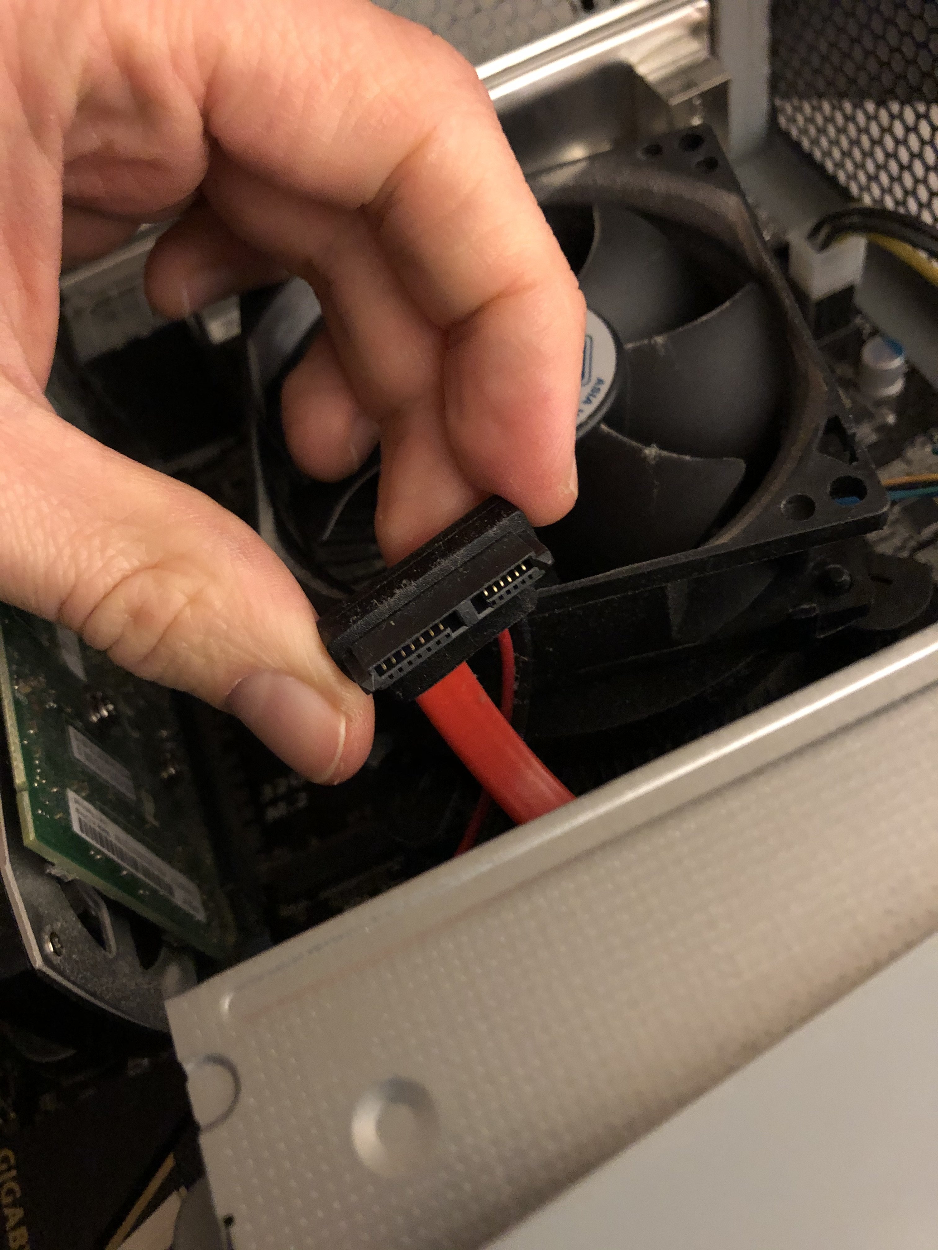

Wie sieht es mit dem Klonen der Platten aus? Kann man da ein Programm empfehlen?
Im Anhang müsste der Stecker der momentanen Festplatte zu sehen sein
