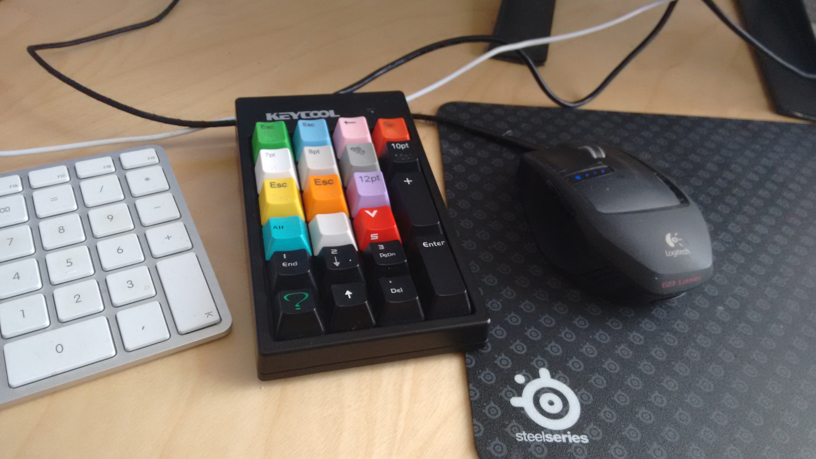

Als erstes ein Bild:
Keypad zwischen meiner aktuellen Apple-tastatur, die ich gerne loswerden würde und meiner alten G9. Hat ein paar marken, funktioniert meistens noch^^ Habe aber noch keine würdige Alternative gefunden.
