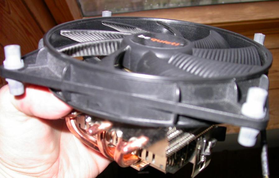

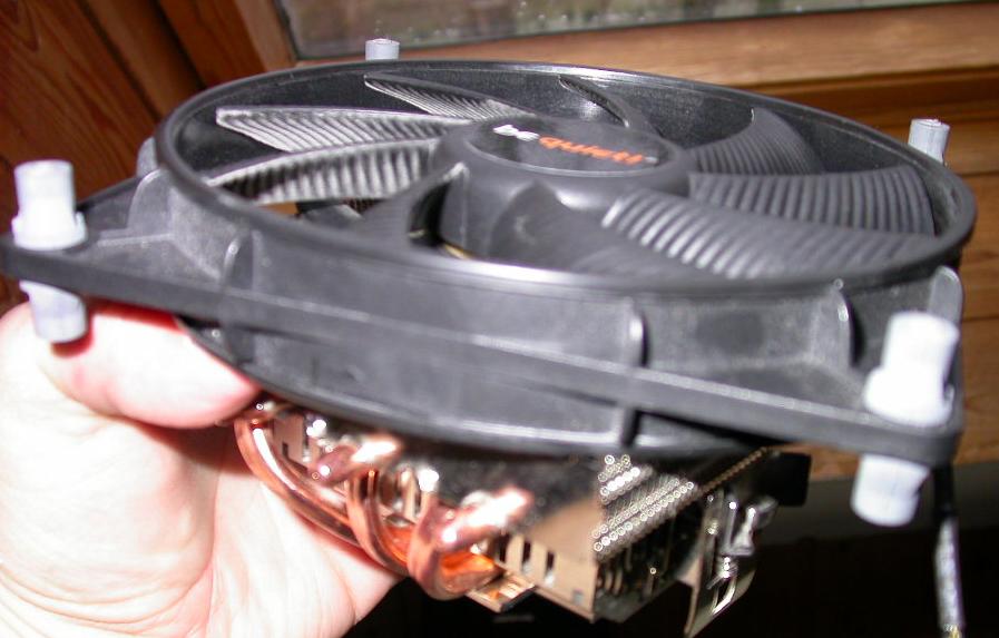

Nimm den, lol
natürlich dann Intelclips verwenden

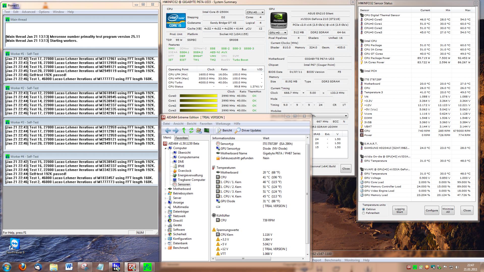

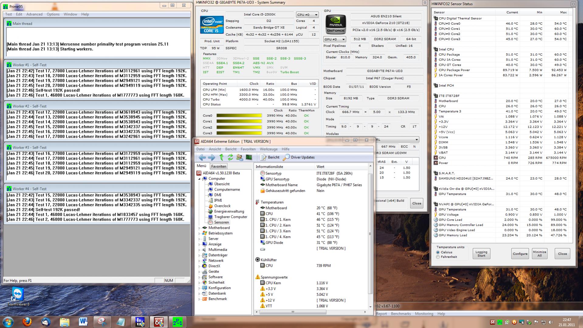

hab auch den 2500k, der läuft super kühl unter dem Ninja3, hat ja auch nur TDP 95 Watt.
Dezent und alltagstauglich übertaktet auf 4x4,0Ghz @1,175V Vcore(über Offset/DVID) hab ich Temps unter 60° über 12h unter Prime bei einem 700 12er Slipstream und einem 285-1000upm PWM 14er SilentWings, beide entkoppelt und nur unter absoluter Vollast gerade eben wahrnehmbar...
