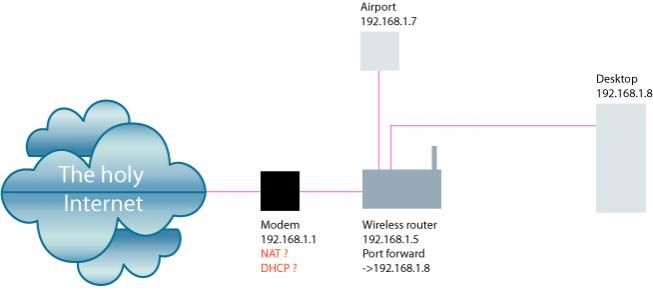

ich habe zu Hause ein kleines Netzwerk aufgebaut (siehe Bild).
jetzt habe ich auf dem Desktop eine Reihe von Diensten installiert, uA einem FTP Server.
von innerhalb des Netzwerkes komme ich wunderbar darauf. Alles funzt wie geschmiert.
Wenn ich jedoch versuche über eine externe schnittstelle darauf zu kommen geht es nur "halb"
Also, ich versuche z.B. über die URL ftp:XYZ auf den FTP Server zuzugreifen. Ich werde zwar nach login Daten befragt, aber dann tut sich nichts mehr. Andere Dienste (RDP) gehen überhaupt nicht. Das einzige was funzt ist, dass ich nur noch über die externe URL auf das Modem zu greifen kann und nicht mehr über 192.168.1.1 (ausser am direkt Kabel).
Modem Typ:P660ME-T1
Jetzt gibt es eine Reihe von Einstellungen die man am Modem machen kann. NAT, DHCP Server, Security etc. Dort habe ich einiges ausprobiert. NAT auf den Wireless Router weitergeleitet, dann auf den Desktop. DHCP Server aus gestellt und eingestellt dass der Wireless Router das übernimmt....
Ich komme nicht mehr weiter.

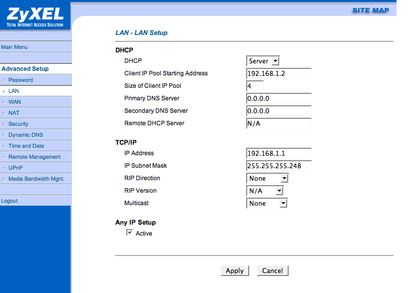

DHCP reicht normalerweise einer im netz aus. das ein modem sowas kann schrieb:
Hmmm, ich hab mal einen screenshot dran gehängt. ich hatte das eben auch mal auf "relay" und die Adresse vom Router angegeben....

allein dein "modem" hat bereits router-funktionen. sind die zugangsdaten für den internet provider im modem oder beim w-lan router gespeichert?
normalerweise braucht man nur einen router im netzwerk, konfiguriere am besten den w-lan router um, dass der nurnoch wlan verbindungen herstellt und sonst garnichts. dann gibts du überall das modem als dns server an.

ok, dann so:
modem (so nenn ich das jetzt mal) bekommt provider daten und DHCP funktion.
router wird mit modem verbunden und fungiert als switch. außerdem wird die w-lan verbindung hier aufgebaut. ebenfalls alle weiteren computer können an den router angeschlossen werden. falls es mal nicht mehr reicht, einfach einen richtigen switch kaufen und alles zusammen stecken.
der router hat keine dhcp funktion und auch keine provider-daten um sich ein zuwählen etc.
der computer kommt an den router, der nurnoch als switch da ist.
für den router muss keinerlei portforwarding NAT oder ähnliches aktiviert sein, da sich
computer router und modem weiterhin im selben netz befinden.
erst das modem hat eine verbindung zur außenwelt (auch internet genannt). hier benötigst du dann eventuell portforwarding und NAT.
am computer stellst du als DNS die ip adresse des modems ein.

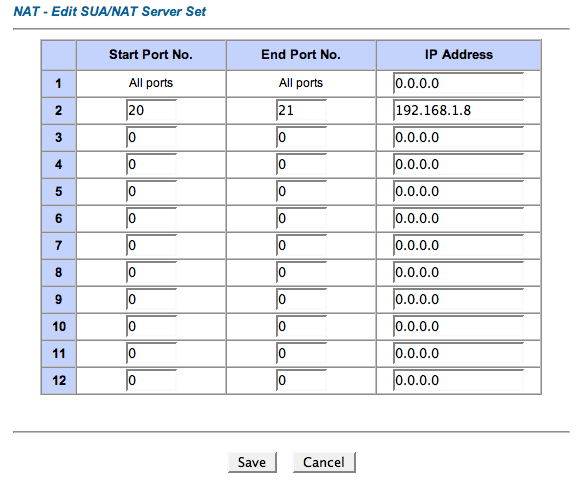

Das kann doch nicht so schwer sein.... Im Bild, wie ich den NAT für FTP geschalten habe.
VOM router -> zum Rechner

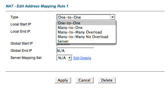

...ich habe das gefühl das Modem lässt immer noch nichts durch, obwohl NATs bzw. Portforward konfiguriert ist. Es gäbe noch eine "full feature" Option (Anhang).
Ich wüsste aber nicht wie man das genau einrichtet.
