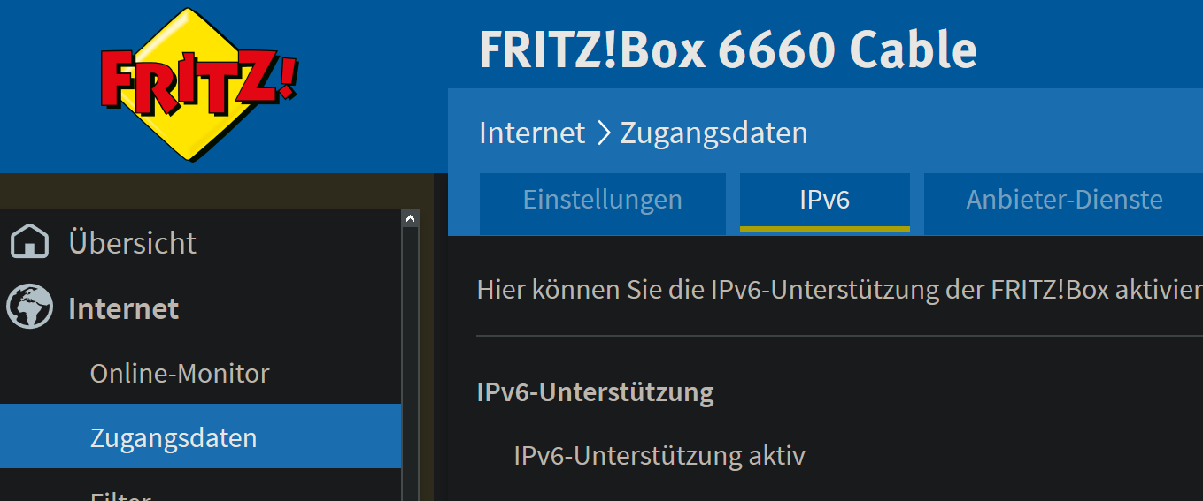

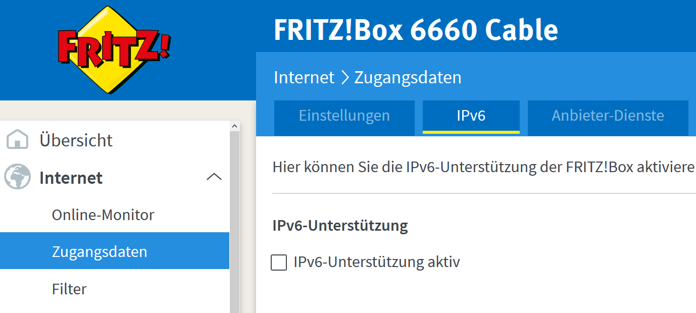

Und Vorsicht bei der Nutzung des "dunklen Modus" von Webseiten. Denn mit diesem werden einige Einstellungen der Fritz Box nicht angezeigt! So auch, die Aktivierung von IPv6 nicht. Es wird nur fälschlicherweise eine Aktivierung von IPv6 angezeigt, bzw. es wird der Eindruck erweckt, dass IPv6 aktiviert ist.
fritzi.png so mit dem DARK READER ...
fritzi2.png und so ohne DARK READER ...
Viele Grüße
