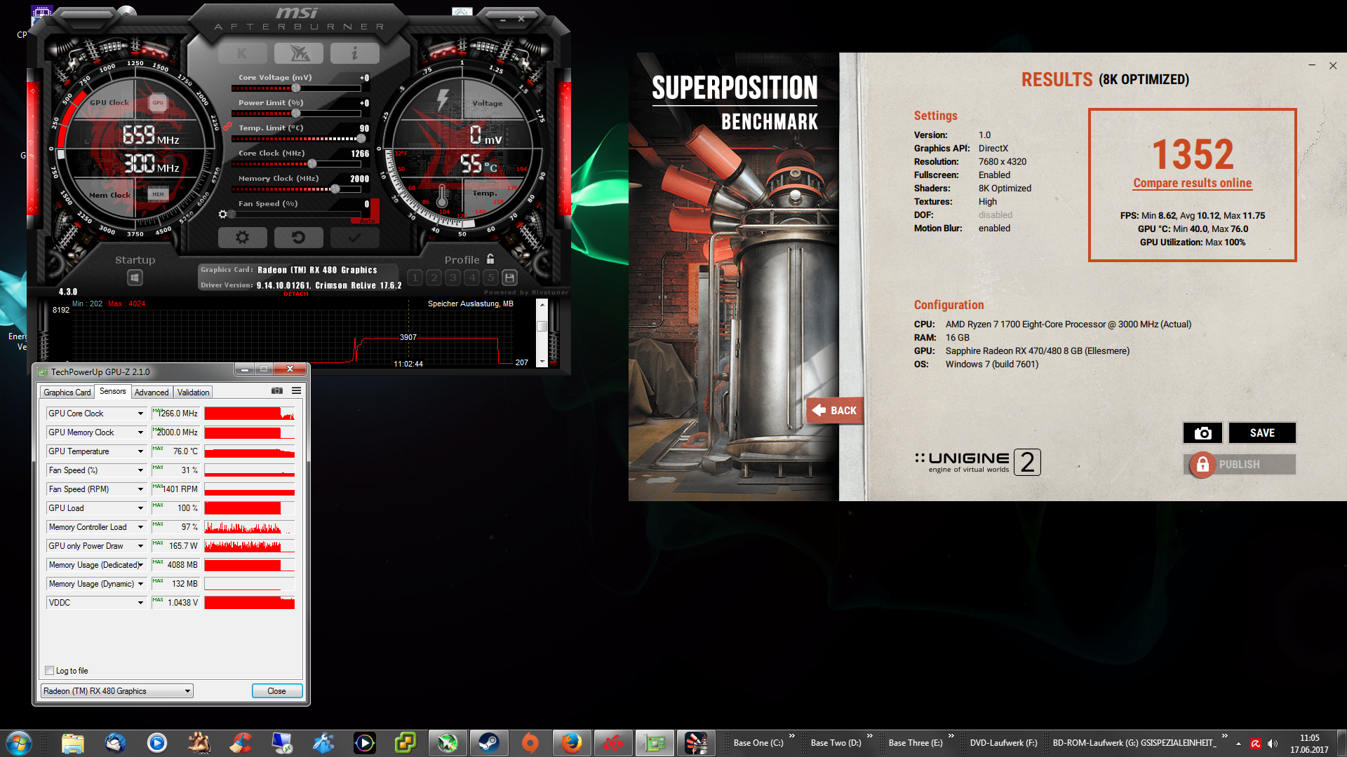

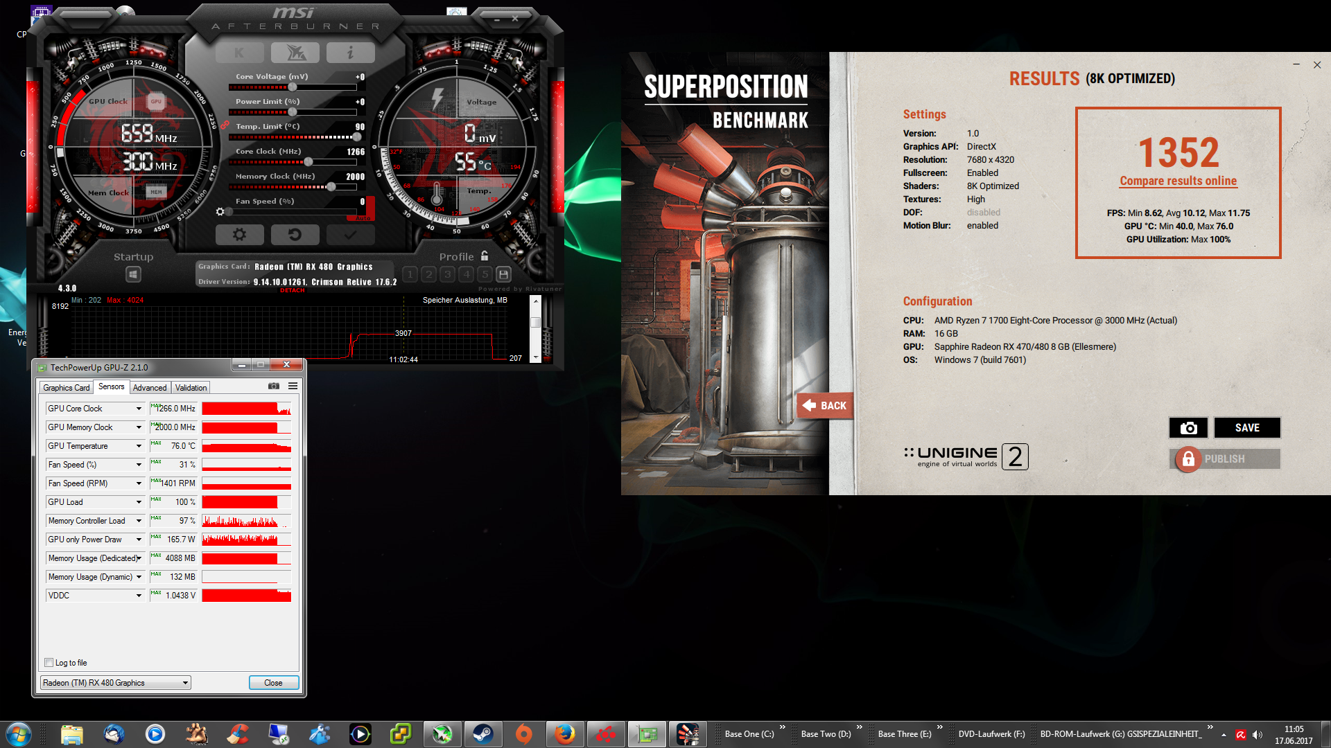

Die Profile waren nicht aktiviert, Karte lief @stock. Kann ich aber auch noch machen.
Tomb Raider lässt weiter auf sich warten. Finde auf die Schnelle keine Szenerie die mit 2160p (per VSR erzwungen), alles auf "sehr hoch" und SSAA 4x mehr als ~ 3,5 GB belegt ... Sonst poste ich gleich halt das beste was ich kriegen kann.

du sagtest was von mordors schatten glaub ich - lad mal das wenn dann in 4k max out nicht mehr als 4 gb angezeigt werden dann kannst dir sicher sein das du keine 8gb karte hast.
laut google ist es ein leichtes das bios der 480 zu flashen, also eine 4gb auf eine 8gb.
laut gpu z geht deine karte auch nicht in boost modus.

Der Default clock laut GPU-Z screen sagt 1306 Mhz, was definitiv die 4gb Version der Nitro+ ist, der Memory default Wert von 2000 lässt aber auf die 8gb Version schließen.
Wie bereits in meinem allerersten Post geschrieben, bin ich mir mittlerweile fast schon 100%ig sicher, dass am BIOS herum gepfuscht wurde.

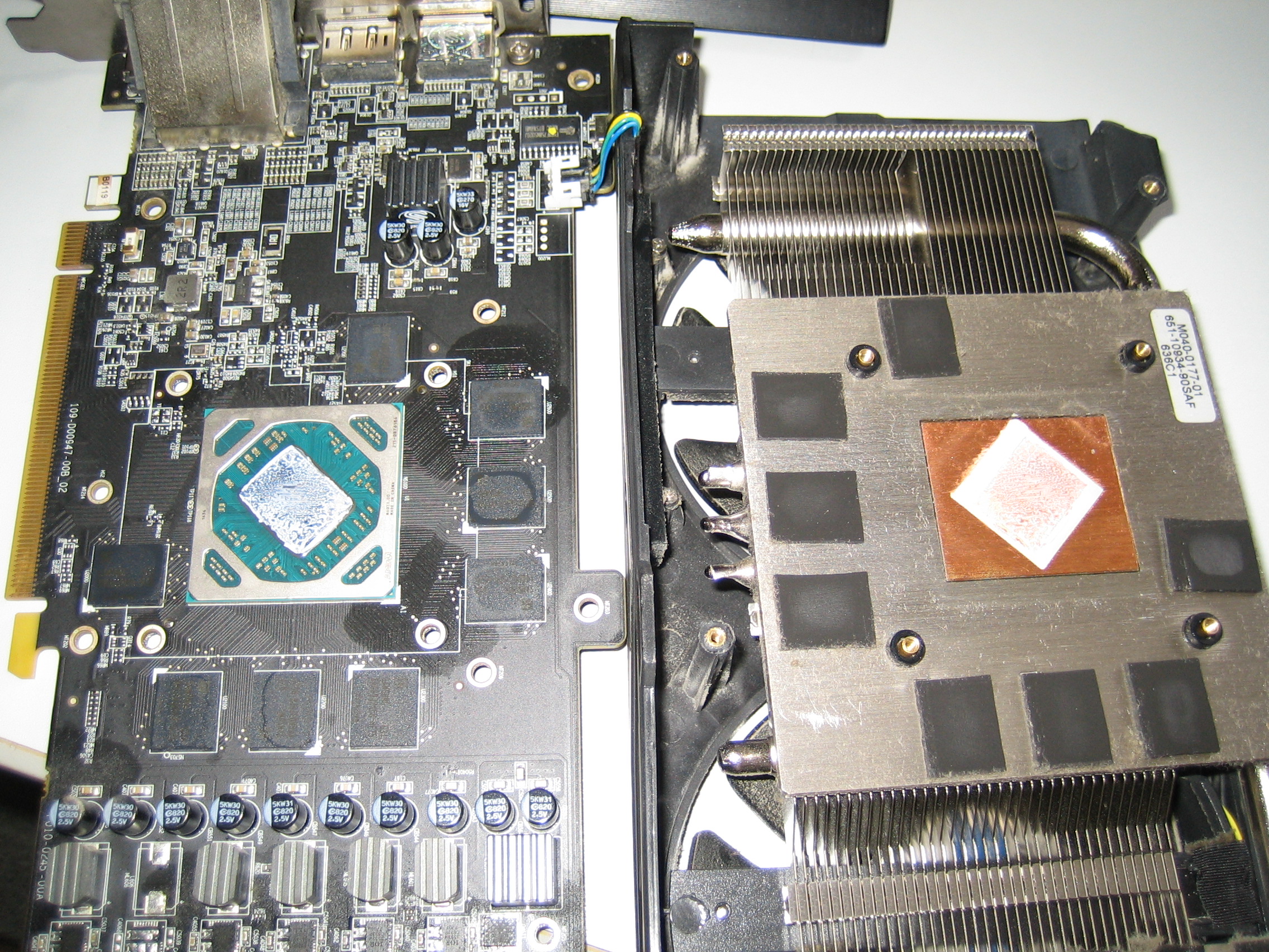

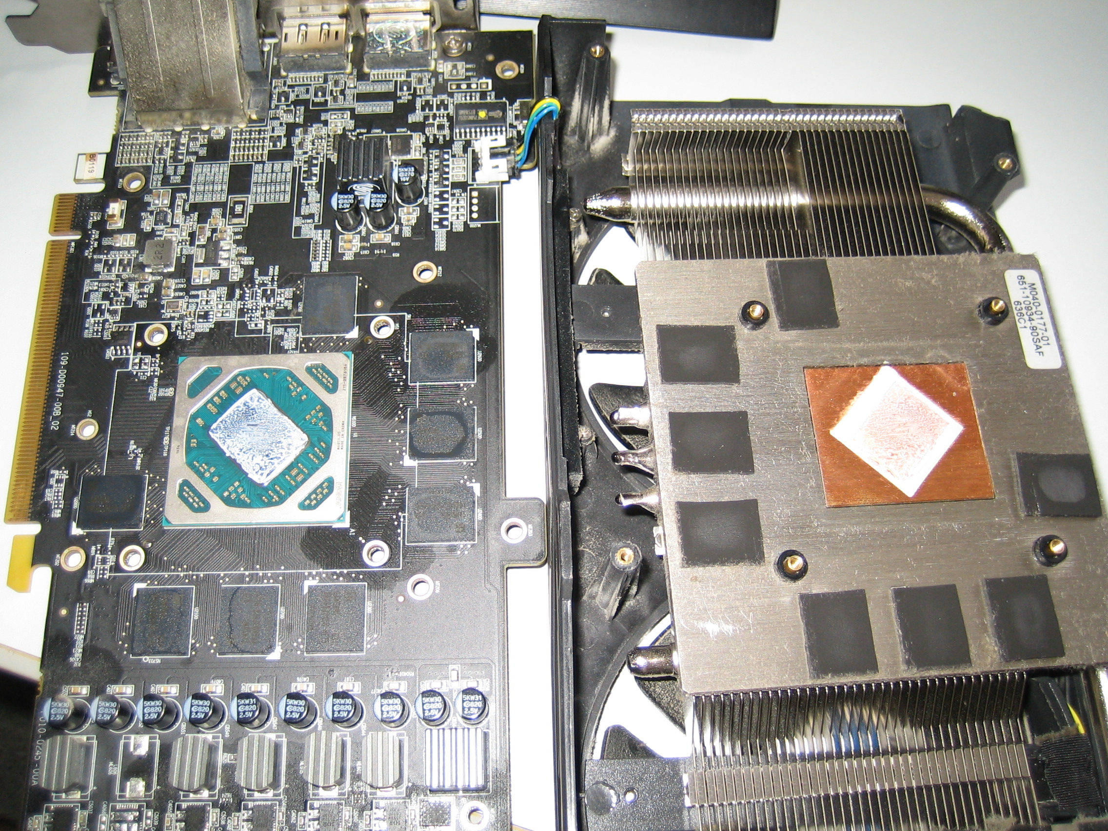

@TE:
Schraub auf und zähl nach, bzw. Mach ein Foto vom PCB.

auf dem gpu z anzeiger siehst das die karte nur mit 1266mhz läuft und auch nicht höher geht. was sie aber ja tun sollte wenn der boost höher wäre.
um ein temp-limit auszuschließen sollte der TE mal die lüfter mit 100% laufen lassen wenn die dann weiterhin bei 1266mhz hängt sollte es ein sapphire FE bios sein

Mache ich jetzt. Letzte Möglich, auch als Ansage gegenüber dem Verkäufer.
Btw. Shadow Of Mordor mit HD-Texturen- Patch, 2160p und alles auf Ultra: 4075 MB beim internen Benchmark. Hoffe, das wird jetzt auch ohne Screen akzeptiert ^^ Ich geh mal schrauben ...

Lol, also wirklich 8Gb, (zum Glück für dich)
Lade dir doch mal ein Standard BIOS der Nitro+ herunter und flashe dies (eigenes Risiko) oder frag bei Sapphire nach.
Ansonsten Windows komplett neu aufsetzen und alles neu installieren!

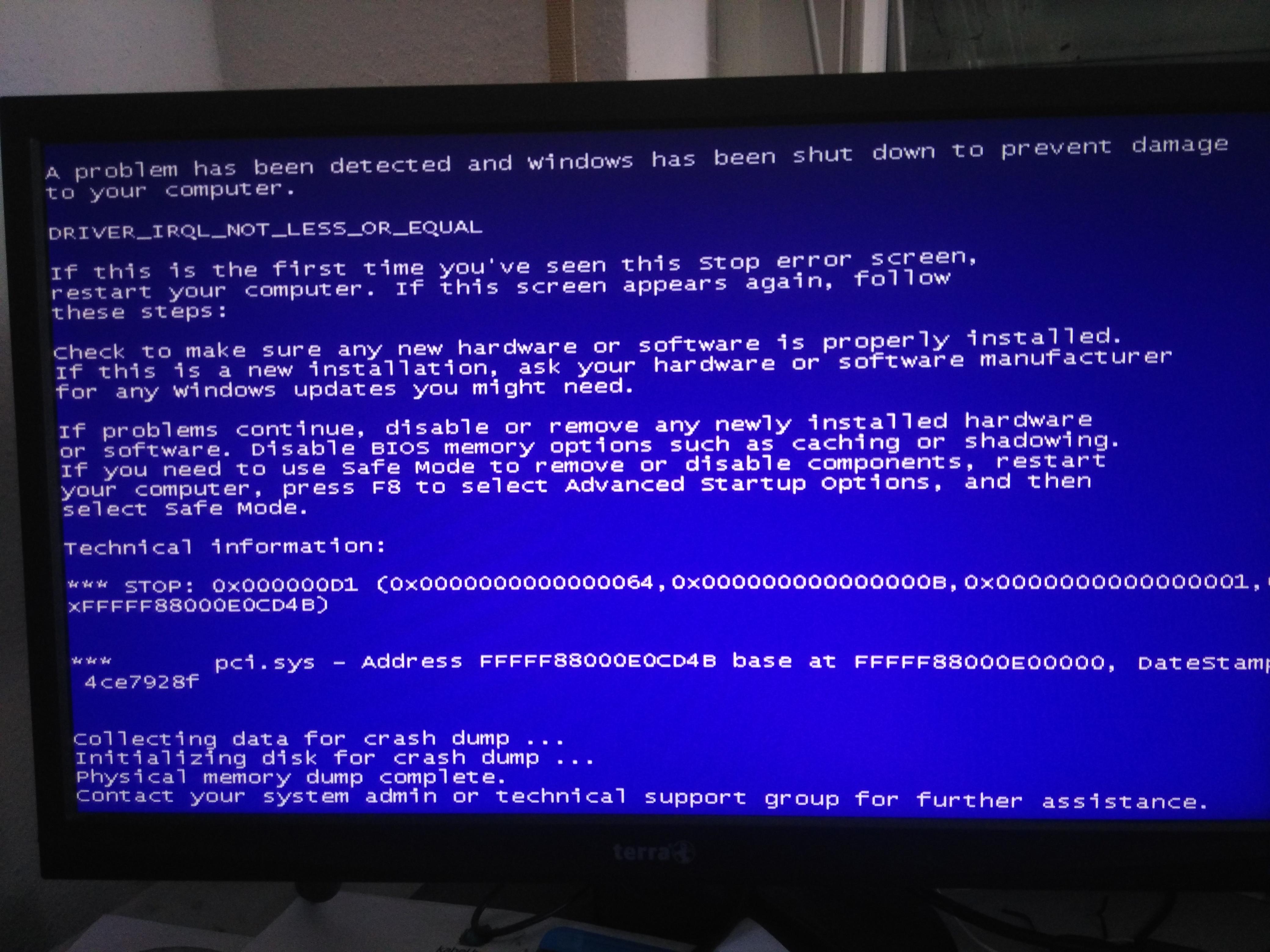

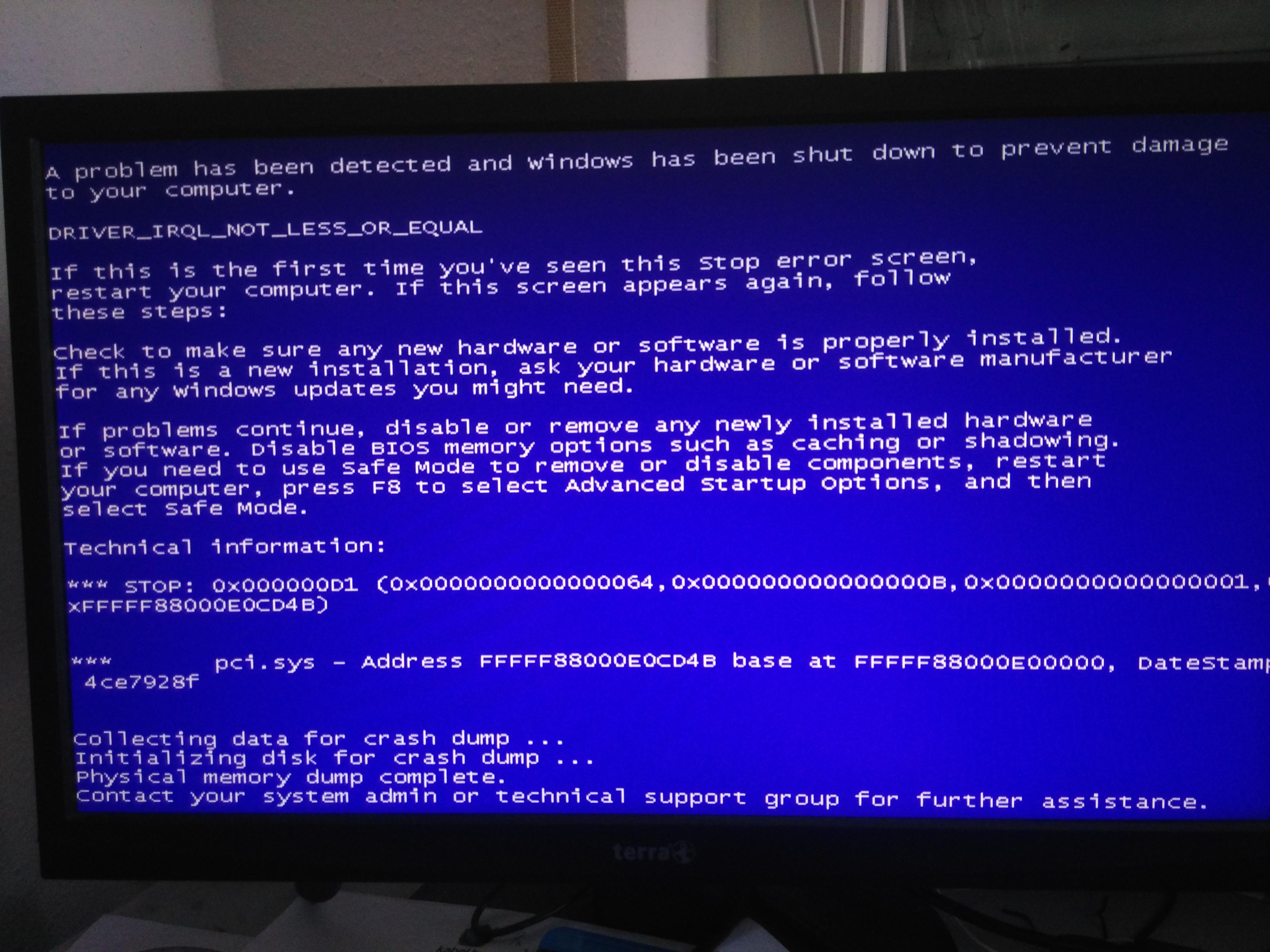

Edit: Shit, seit dem Auseinander- und Zusammenschrauben bekomme ich jetzt in regelmäßigen Abständen Bluescreens

Das mit den falschen Werten kannst ja mal über Sapphire abklären oder du schreibst mal deinen Verkäufer an was der dazu meint.
Bzgl. Deines Blue Screens, da steht was von Treiber Error, evtl nochmals neu machen. Wärmeleitpaste haste aber wieder neue drauf oder?
Edit: Ob du ein falsches BIOS drauf hast kann dir nur der Hersteller oder Verkäufer mit Sicherheit sagen, wir vermuten nur!
Das der Hersteller von Haus aus ne Defekte Karte ausgeliefert hat kann mal vorkommen, ist auch nicht auszuschließen.
Da du deine Karte mittlerweile registriert hast solltest du da evtl. Nachfragen!! Möglicherweise sind sie kulant und tauschen die Karte aus wenn du freundlich fragst. Vorher würde ich jedoch wirklich über ein Original BIOS nachdenken.
Letzte Möglichkeit wäre mit den 4gb zu leben, vorausgesetzt du bekommst deine Bluescreens in den Griff!
