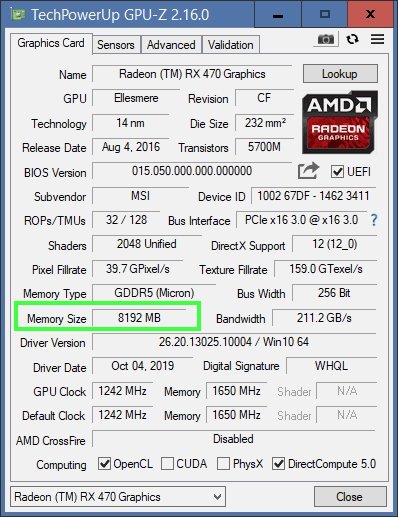

Denke mal er hat mit GPU-Z ausgelesen und GPU-Z kann nur 4GB VRam anzeigen. Alles was darüber geht, fängt der Zähler von 0 an.
Nein:
