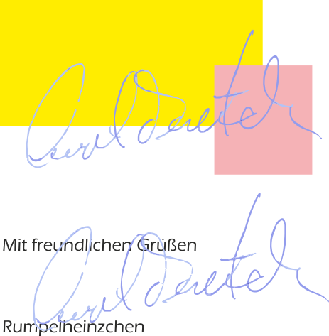

Ich hab die Unterschrift eingescannt, mit CorelTrace vektorisiert, blau einfärbt und etwas nach gearbeitet und dann als .wpg, .cgm, .wmf, ... - Formaten gespeichert.
Damit kann ich die Unterschrift in alle möglichen Dokumente einfügen. Über buntem Hintergrund genauso, wie über den normalen Grußzeilen als überlagerte Unterschrift.
Christine A.
Christine A.
(Bild eingefügt)

@all Vielen Dank
Mein Ziel ist es das gleiche Resultat (siehe Anhang) wie Christine A. zu ereichen. Könntest du bitte das näher beschreiben? (Danke)
Wie ereiche ich das blosss?

@ Christine A.
Was kann ich bitte unten überlagerten Unterschrift verstehen?
Ich habe das Problem das meine vektorisierte Grafiken nicht transparent über die Grussformel in einem Word 2010 Dokument einfügen, oder drüber fügen kann?

@ Christine A.
So weit bin ich auch mit Corel Trace gekommen...Ich hab die Unterschrift eingescannt, mit CorelTrace vektorisiert, blau einfärbt und etwas nach gearbeitet und dann als .wpg, .cgm, .wmf, ... - Formaten gespeichert.
Wie machst Du bitte das?Damit kann ich die Unterschrift in alle möglichen Dokumente einfügen. Über buntem Hintergrund genauso, wie über den normalen Grußzeilen als überlagerte Unterschrift.

Ich geh mal davon aus, dass Du die "Unterschrift" in CorelDraw bringst.
Je nach Zustand der Grafik solltest Du via Automatik oder per Fuß die Knoten minimieren*, die ganze Unterschrift markieren und Gruppieren, markiert lassen und über "Datei" -> Exportieren - hier die Option "Nur markierte Objekte" markieren, Namen und das gewünschte Format angeben und dann weg damit.
Nutzte auf jeden Fall ein mit Word kompatibles Vektor-Format. In Word 2003 bietet sich wmf oder emf an.
Auf Bitmaps, egal ob BMP, GIF oder PNG würde ich wegen mangelnder Qualität, Datei-Größe, Flexibilität, ... dankend verzichten!
Überlagert: Schau dir mal den oberen Teil meiner Grafik an. Unten liegt das gelbe Rechteck, darüber das rosa Rechteck und über beiden, liegt die Schrift.
Bei der Unterschrift und dem Text - Mit freundlichen Grüßen ..." ist das nicht ganz so deutlich, aber auch hier liegt die Grafik, sprich die Unterschrift, über dem Text.
Wie in CorelDraw, kann man die Ebenen auch in den Textverarbeitungsprogrammen bestimmen und damit kommt die ganze Arbeit authentischer rüber. Die "Unterschrift" ist wie im richtigen Leben, über dem Text und überdeckt bei den Schnittstellen den Text.
Bei meinem Textprogramm habe ich den ganzen Bereich natürlich auf ein Tastaturmakro gelegt und letztendlich spielt das Vektor-Format hierbei die Vorteile aus. Bei mit ist jeder Brief unterschiedlich lang und damit gibt es mehr, weniger oder viel Platz für die Unterschrift. Mit ein paar Klicks habe ich immer die passende Größe und immer in hoher Qualität.

@Christine.A Danke für deine Zeit und die Beschreibung
Ja ich habe mir CorelDraw X5 besorgt.
1. Knoten minimieren. Das macht man nach der Vektorisierung? Welcher Art von Vektorisierung hast Du verwendet? Blitz? Mittellinien? Umriss?
2. Als WMF exportieren (Text, oder Kurven)?
3. Knoten>Form F10> Eigenschaftsleiste ist bei mir Grau gefärbt> Knotenreduzierung lässt sich nicht einwählen.
Das Problem ist mit den Ebenen in Word 2010. Wie bringe ich bitte die zuvor erreichte Grafik über den Text „Mit freundlichen Grüssen“ drüber?

Ich möchte das nun nicht komplizierter machen als notwendig und für die Funktionalität ist es auch vollkommen unerheblich, ob die Knoten reduziert sind oder nicht.
- Exportiere die Grafik mit der Option "als Kurven" in im Format "wmf"
Die folgende Beschreibung gilt für Word 2003.*
Angenommen der Brief ist fertig und der Cursor steht im Textbereich der Grußformel.
Über "Einfügen" -> Grafik -> aus Datei -> zur Grafikdatei navigieren und bestätigen.
Folge der Operation ist, dass der Text um die Grafik verschoben wird. Um dies richtig zu stellen, gehst du via Rechtsklick auf die Grafik und wählst aus dem Kontextmenü "Grafik formatieren..." aus.
Bei dem Dialogfenster gehst Du auf die Registerkarte "Layout", wählst die Option "vor dem Text" und bestätigst mit OK und schon stellt sich die Unterschrift in eine Ebene über dem Text.
(Nur mal angenommen Du hättest die Unterschrift nebst einem nicht transparenten Hintergrund aus einer Bitmap-Grafik "ausgeschnitten, dann könntest Du "Hinter den Text" aktivieren, dass die bereits vorhandene Schrift, das Bild mit der Unterschrift überlagert.
