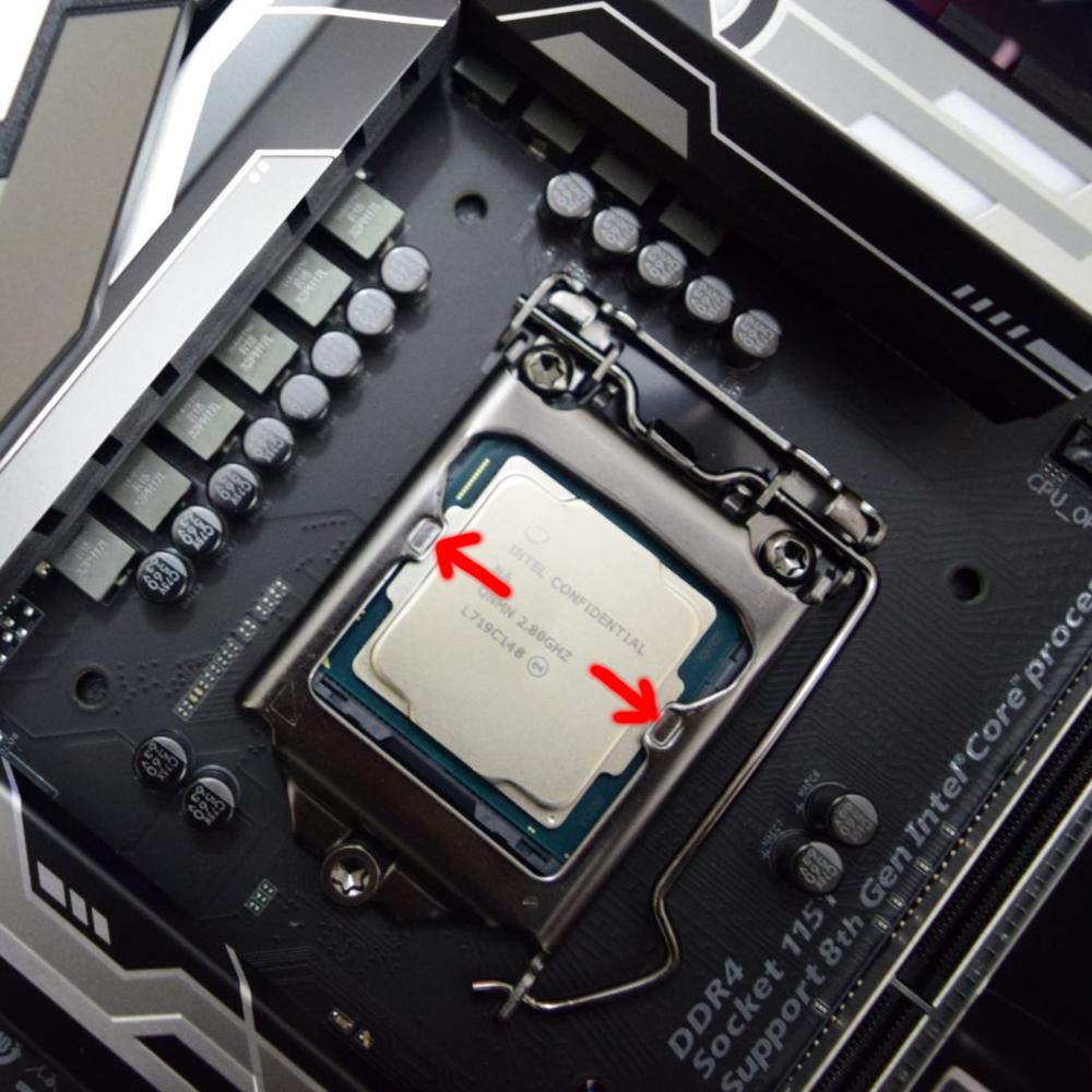

Ich frage mich ob man meinen 9700k auch Direct Die betreiben kann und das ohne Frame? Also einfach die CPU in den Sockel legen und dann den Kühler drauf?
habe eine Custom Wakü mit 2x360mm Radi und Distro Plate im O11D in Kombination mit einer 5700XT (natürlich auch unter Wasser)
Kann man machen, ist aber recht gefährlich und bringt wenig. Was versprichst du dir davon? Die CPU ist doch meines Wissens bereits verlötet. Weißt du was delidden für eine Arbeit ist und wie hoch das Risiko dabei ist?
madmax2010 schrieb:
funktioniert aber nicht.
Und um die Frage des TE mal zu beantworten. Nein, es geht nicht ohne Frame. Die CPU benötigt gleichmäßigen Druck auf allen LGA Pads, das ist ohne Heatspreader bzw DD-Frame nicht möglich.
Reaktionen: madmax2010
Korrekt.
Wo wir einmal beim Thema sind, kann es sein das es die Coffee lake Halter garnicht mehr zu kaufen gibt?
Edit: Habs gefunden, wusste nicht das das Ding "OC-frame" heißt... waddn Name.
