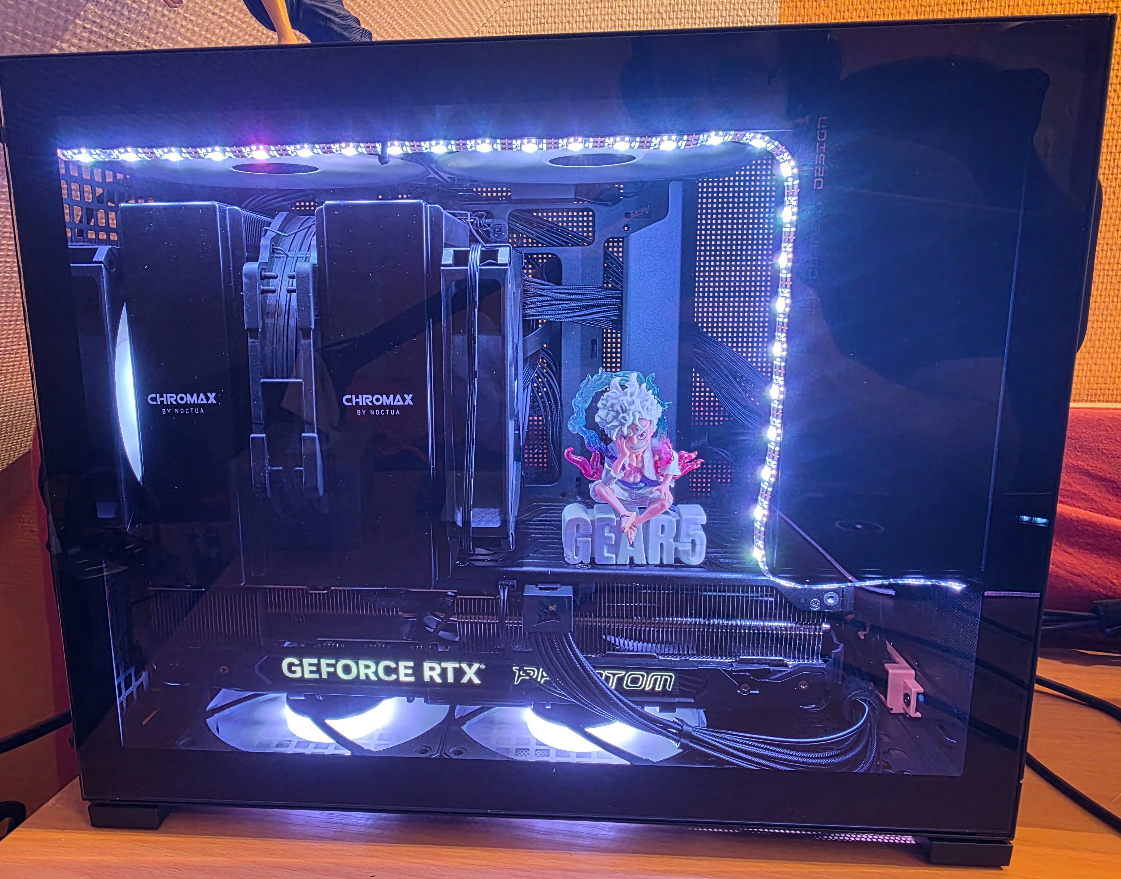

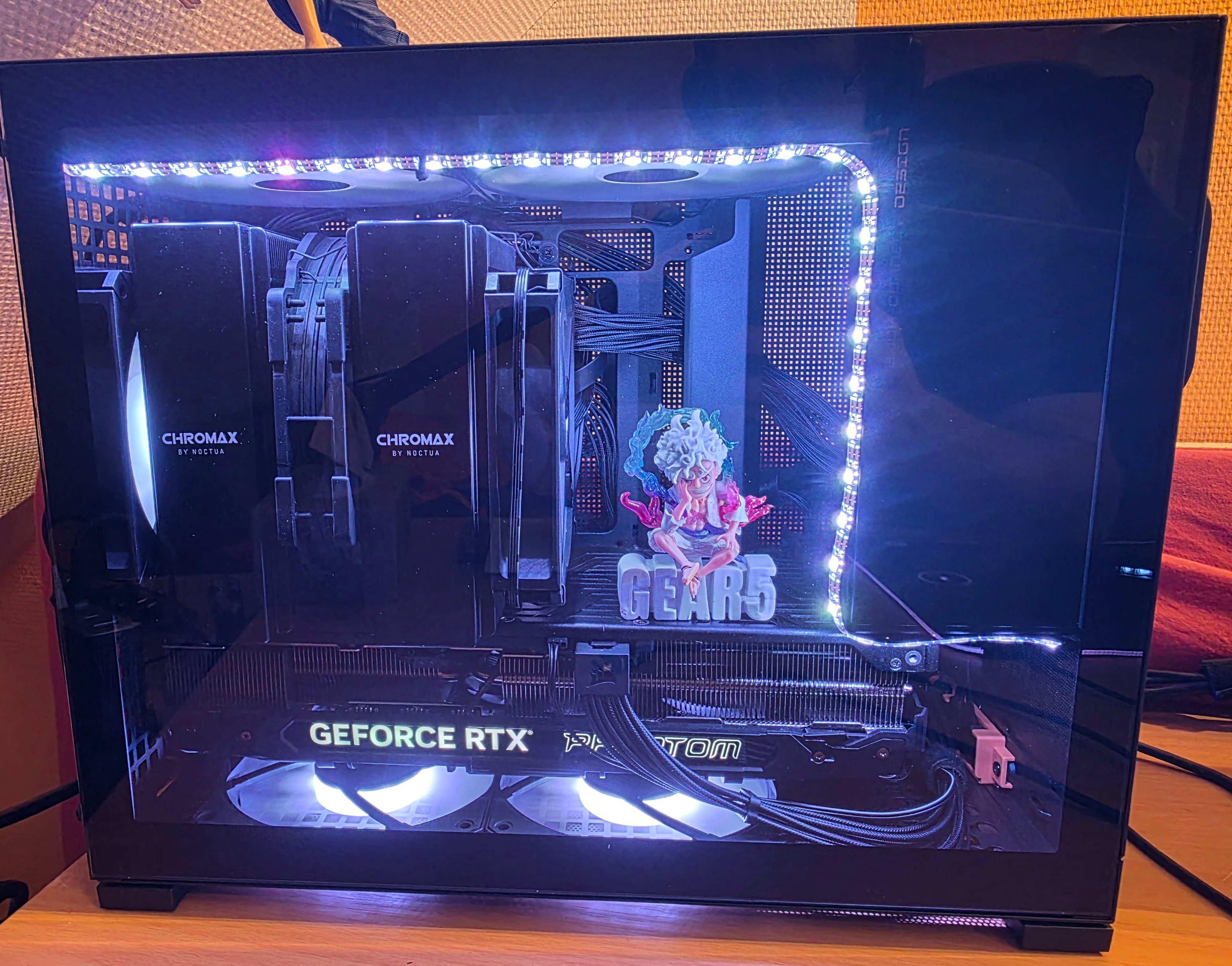

@psy187 CPU Lüfter laufen von hinten nach vorne. Aktuelles Profilbild zeigt den Aufbau. Habe so gut es geht versucht das Kabelmanagement durchzuführen.

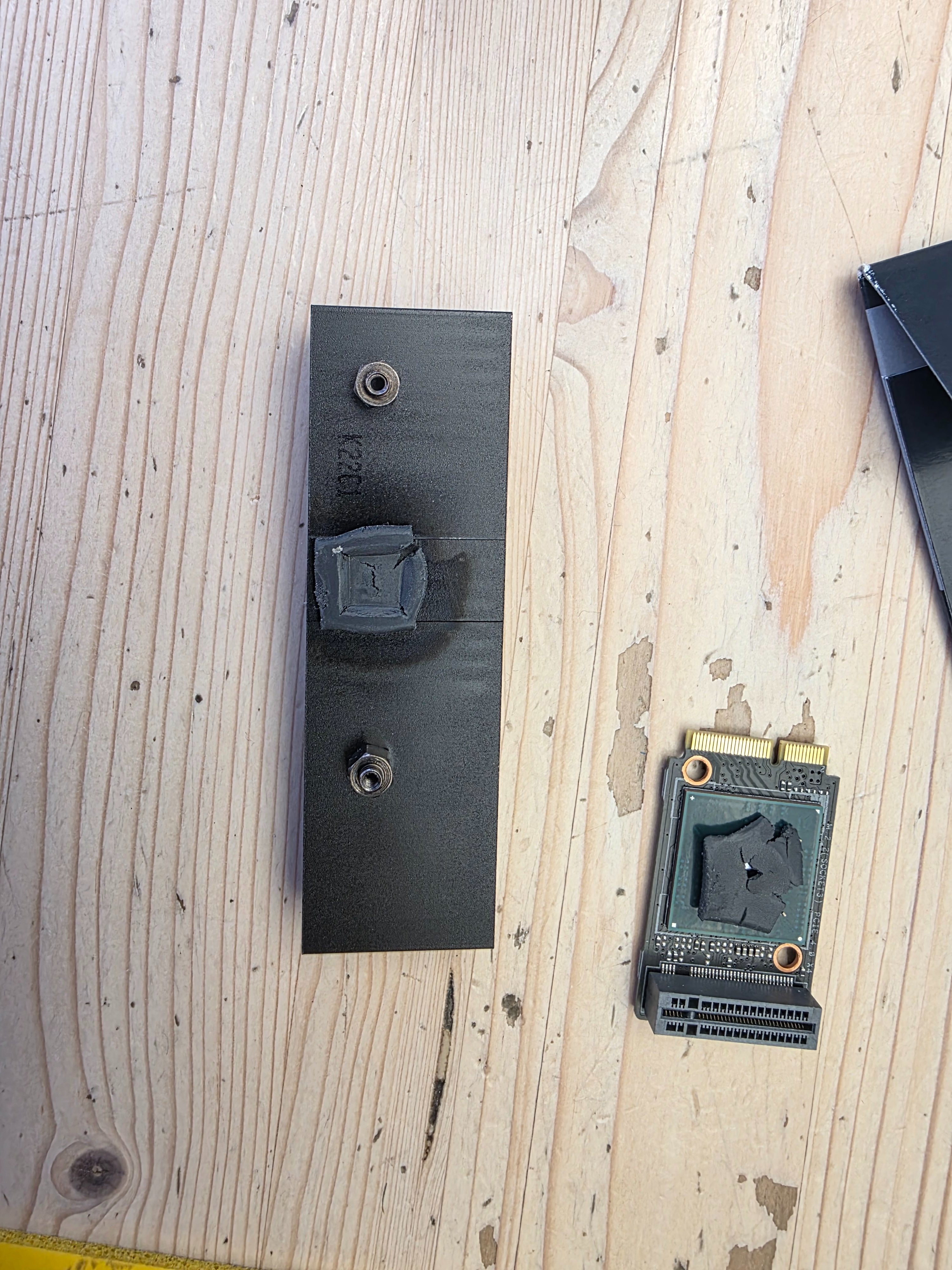

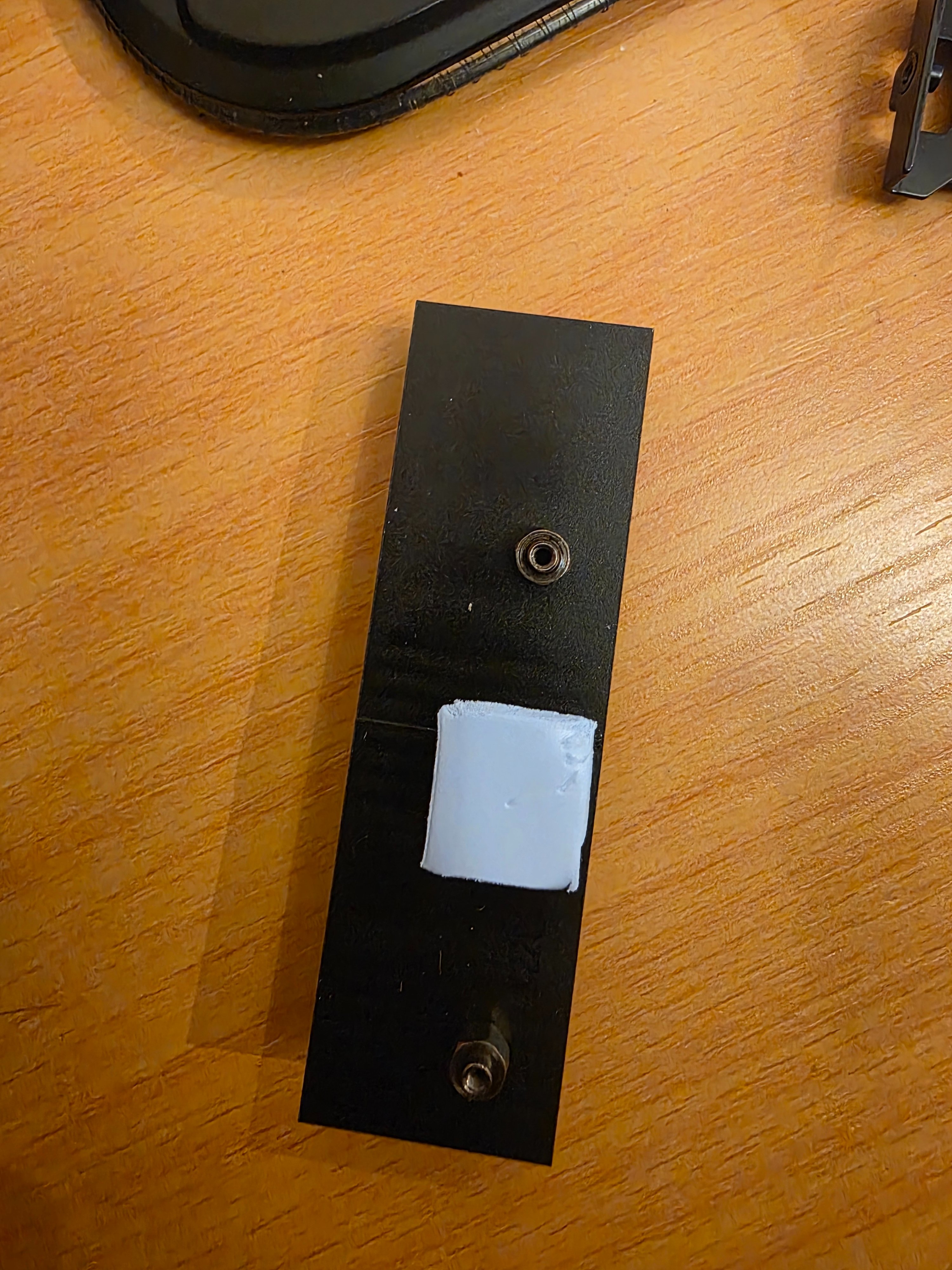

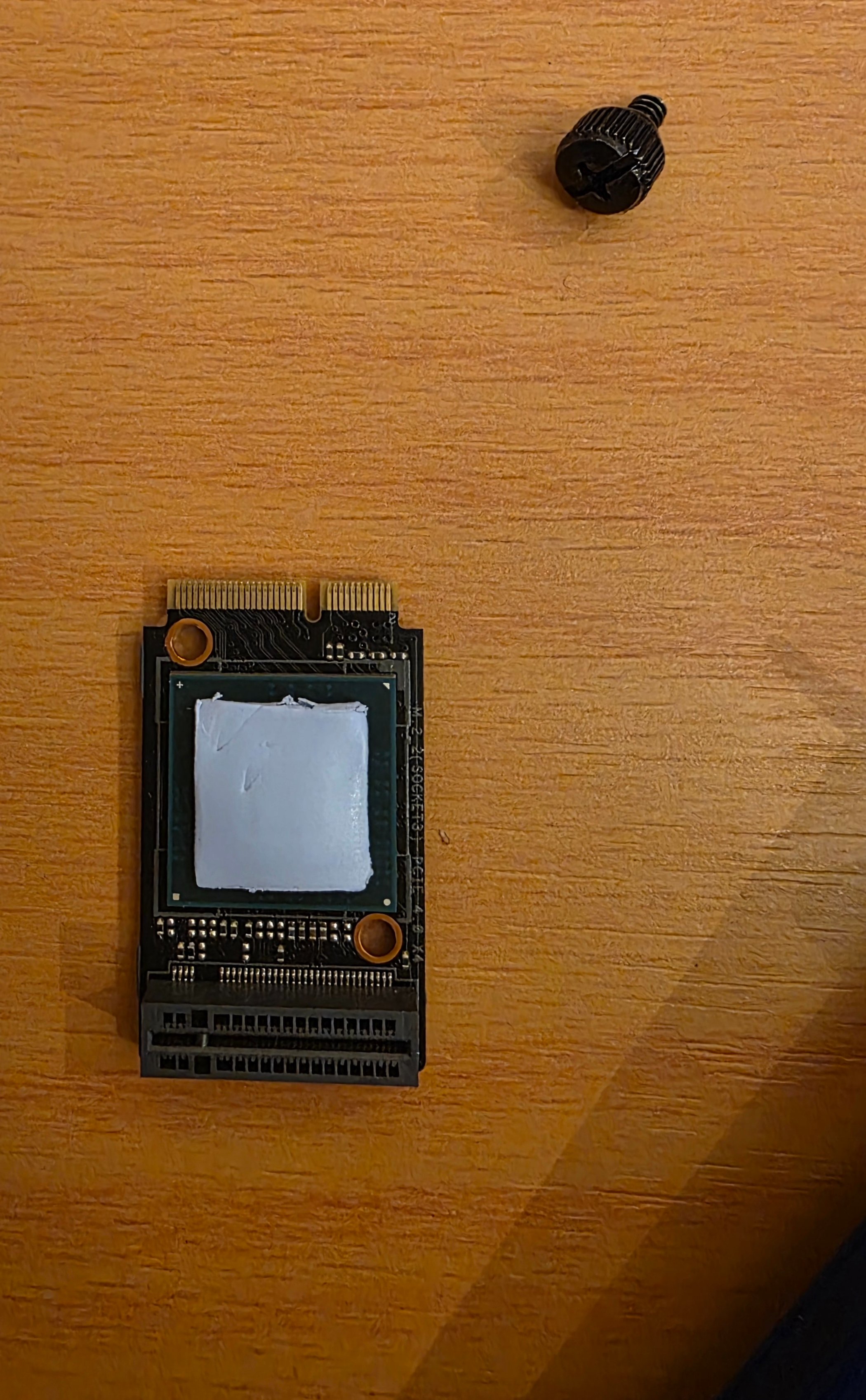

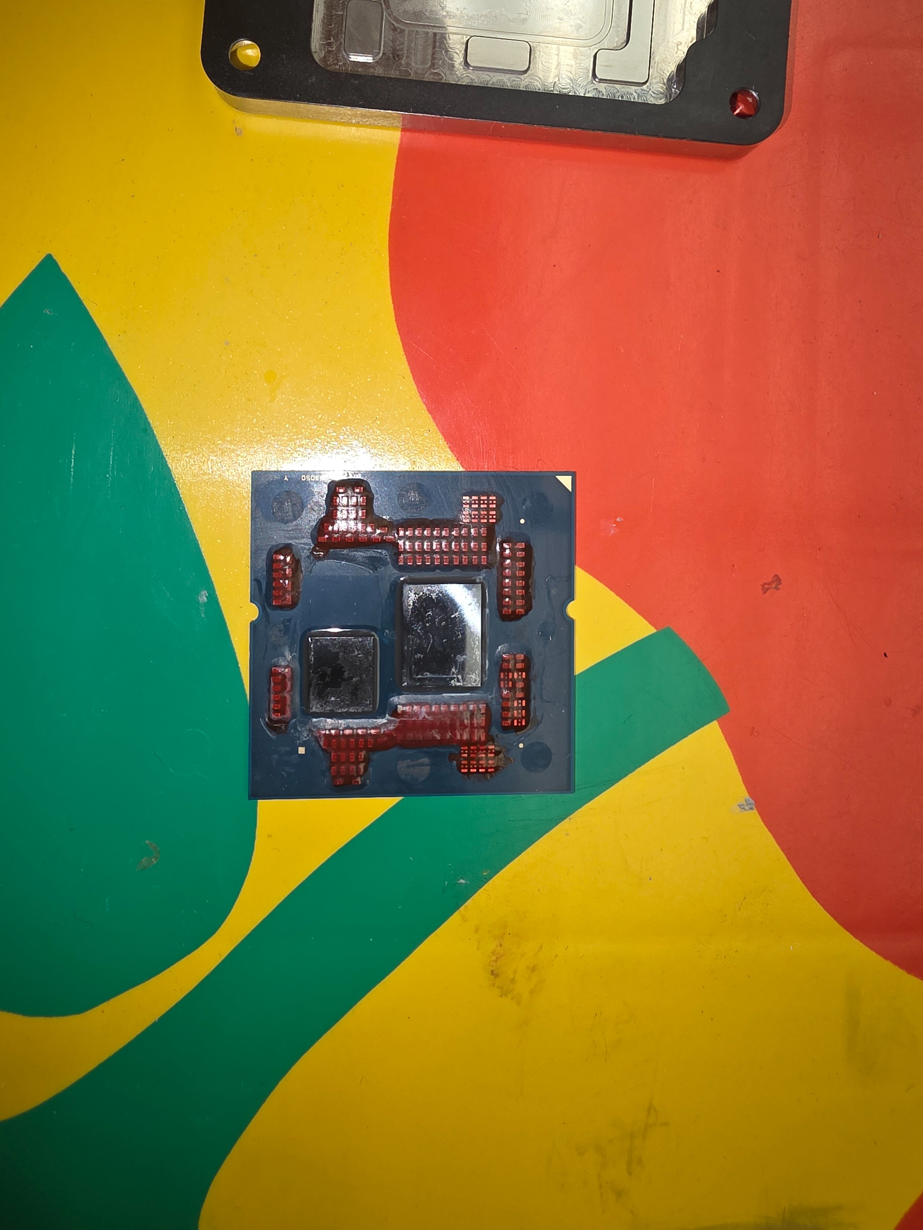

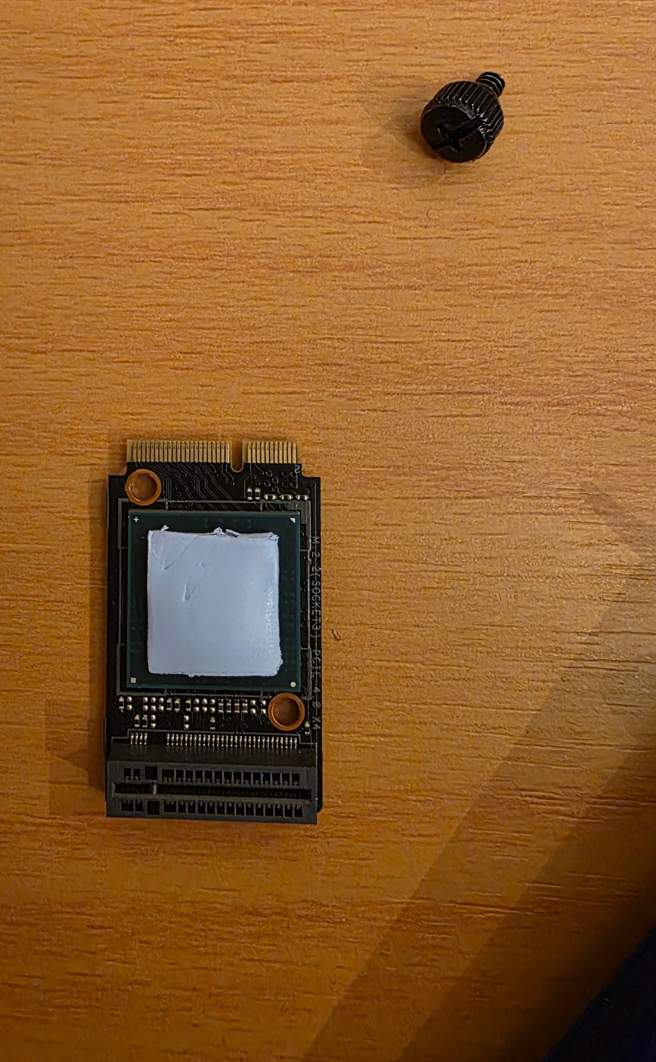

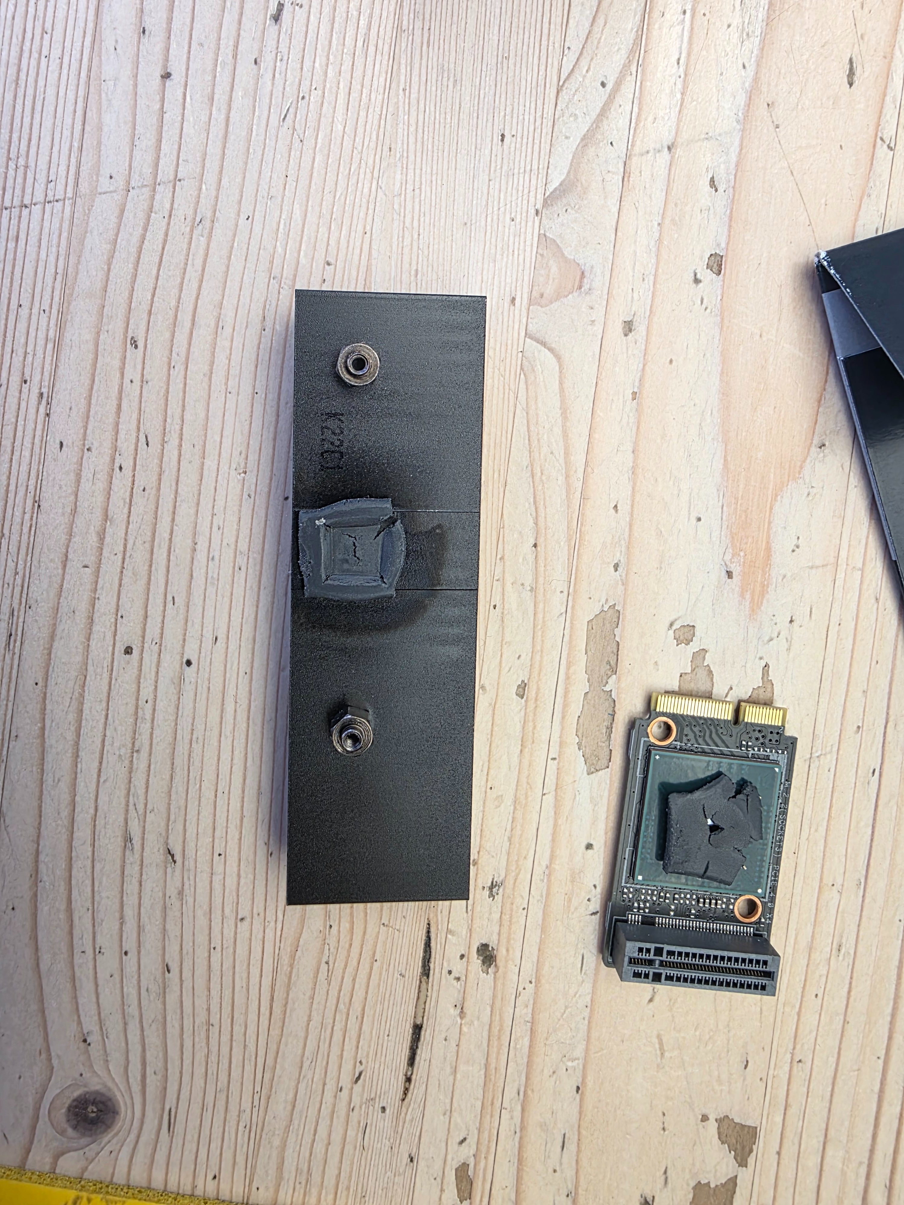

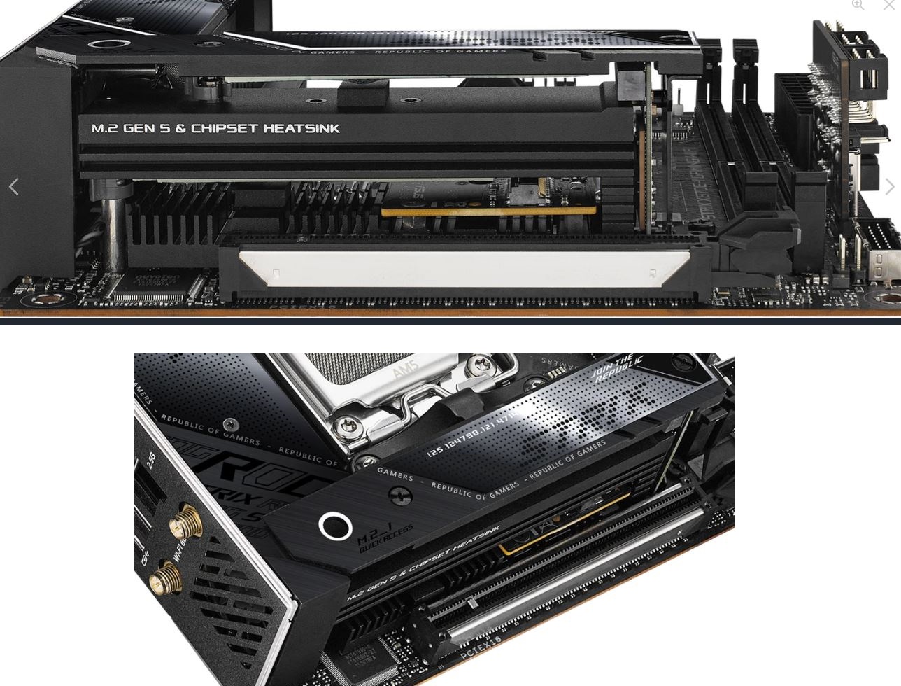

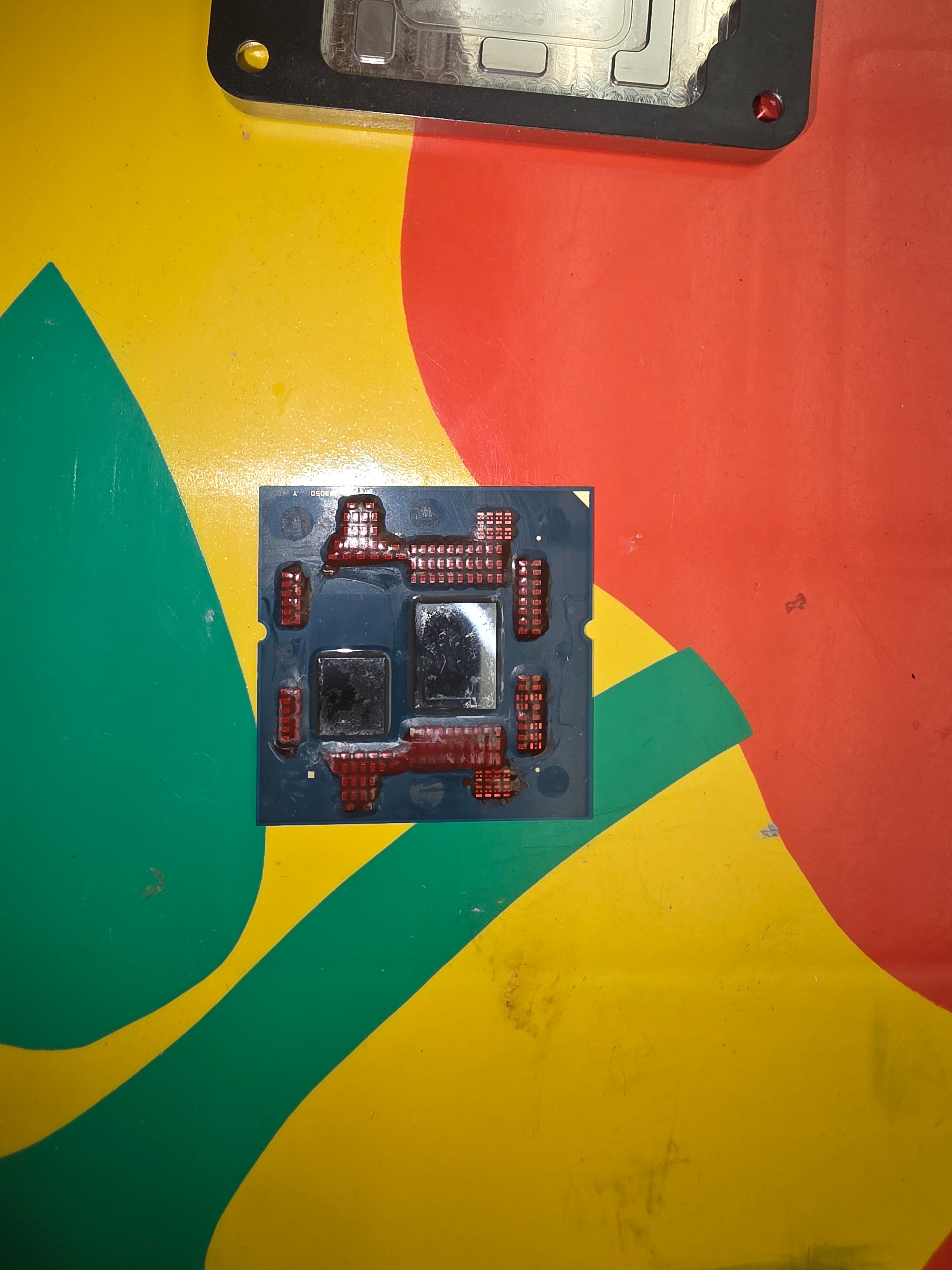

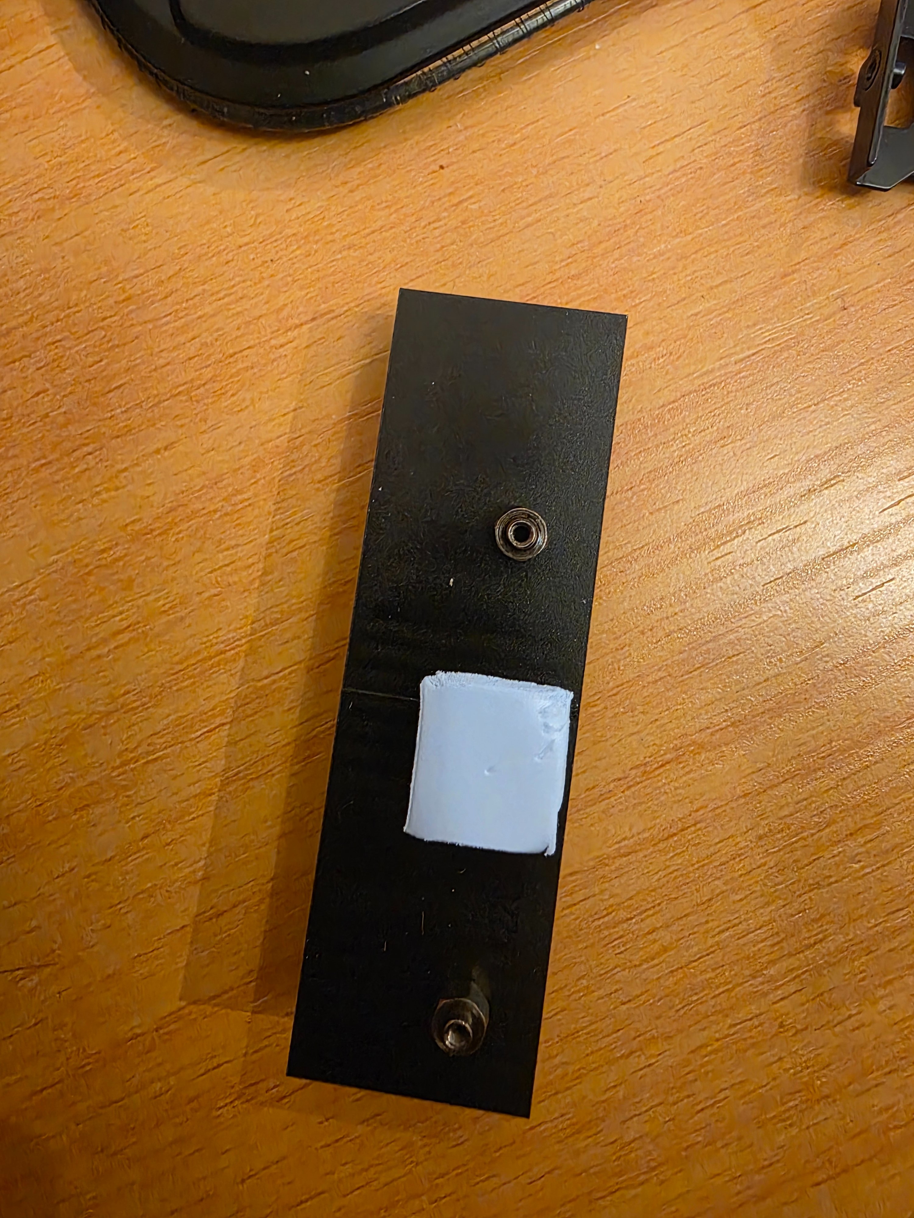

Hier noch einmal ein paar Fotos vom Aufbau bzw. Umbau der Chipsatz Pads.
@Sc0ut3r da muss ich tatsächlich mal schauen wie und was ich da anschauen müsste.

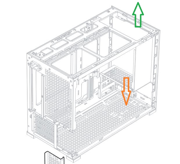

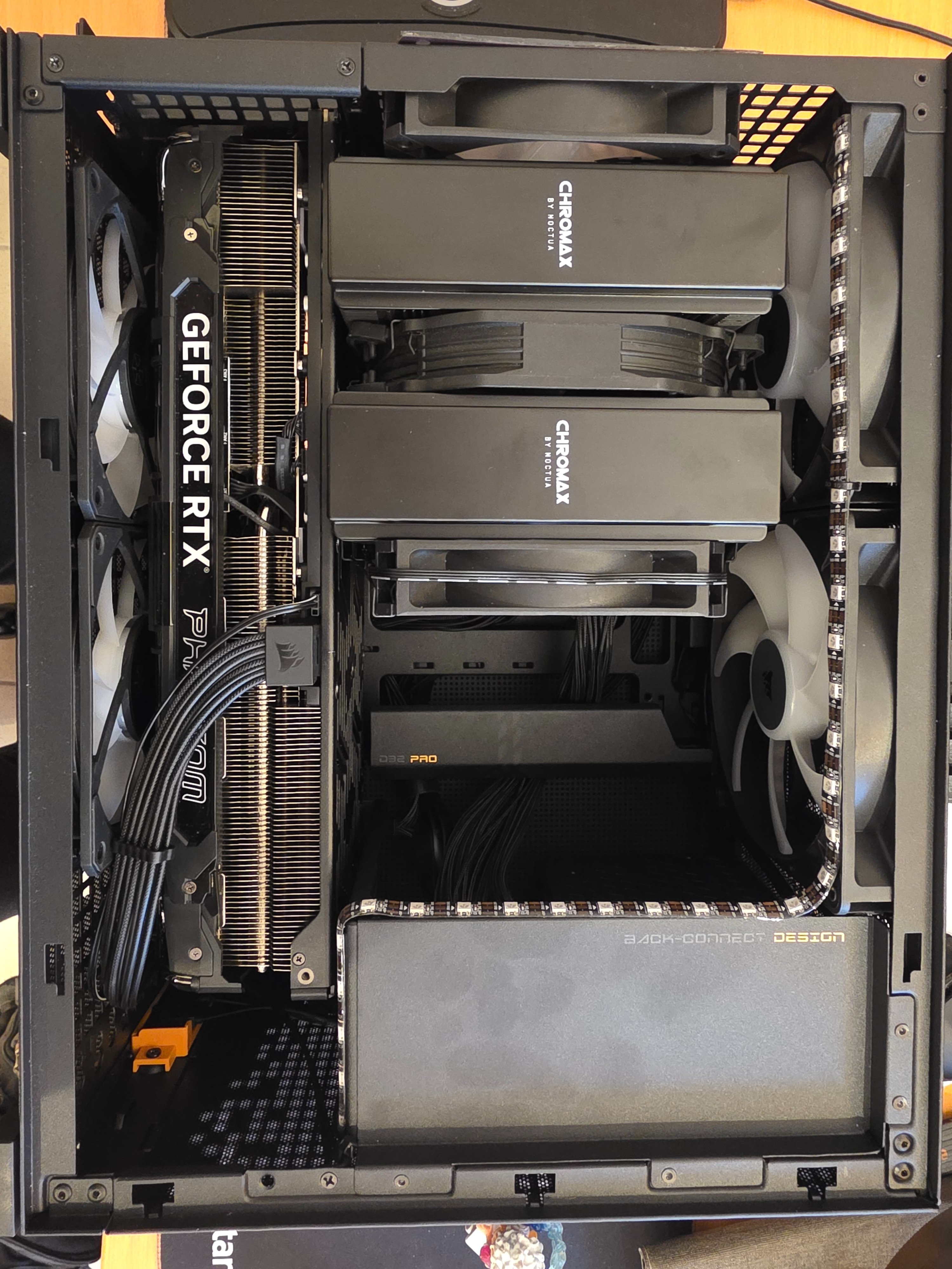

Moin,
ich kenne das Jonsbo Gehäuse nicht.

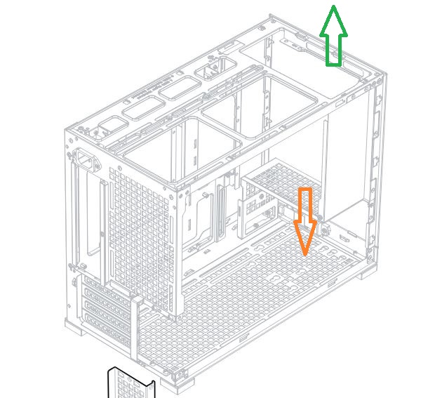

Die zwei unteren Lüfter düften ja eigentlich nur die GPU kühlen, an den CPU Kühler wird da denk ich nicht viel ankommen.
In welche Richtung pustet denn das Netzteil die Luft hin/weg.
Nach meinem Verständniss zieht das Netzteil die Luft vom CPU Kühler an und lässt diese dann nach Unten oder Oben raus.
Oben oder Unten?
Nach unten wäre denk suboptimal.

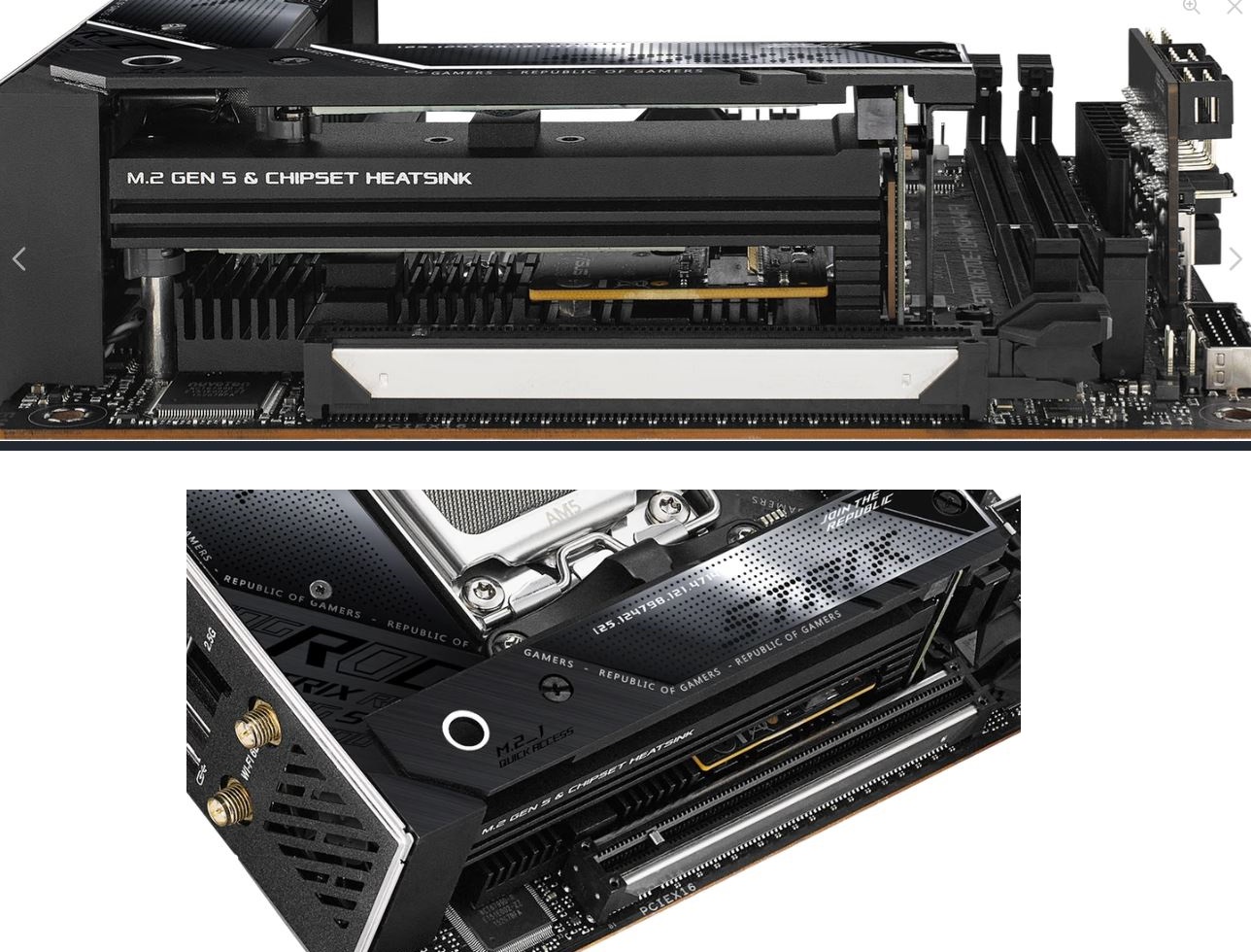

PS: das dein Chipsatz so warm wird ist mMn. kein Wunder .
Die unteren Lüfter kommen an diesen garnicht ran, da die GPU davor liegt.
Übern Chipsatz liegt noch der M2 Kühlkörper, somit kommt auch vom hinteren Lüfter an den Chipsatz, keine / kaum Frischluft.
@psy187 danke für deine Antwort. Die Lüfter unter der GPU sind auch nur Slim Lüfter da die normalen nicht passen würden.
Das Netzteil saugt die Luft innen an vom CPU Kühler und pustet die Luft nach oben raus.
Das Gehäuse macht einen super Eindruck und man kann trotzdem so große Grakas wie die 4090 bzw große CPU Kühler wie den Noctua einbauen.
Bin von einem Nr200p gewechselt.
