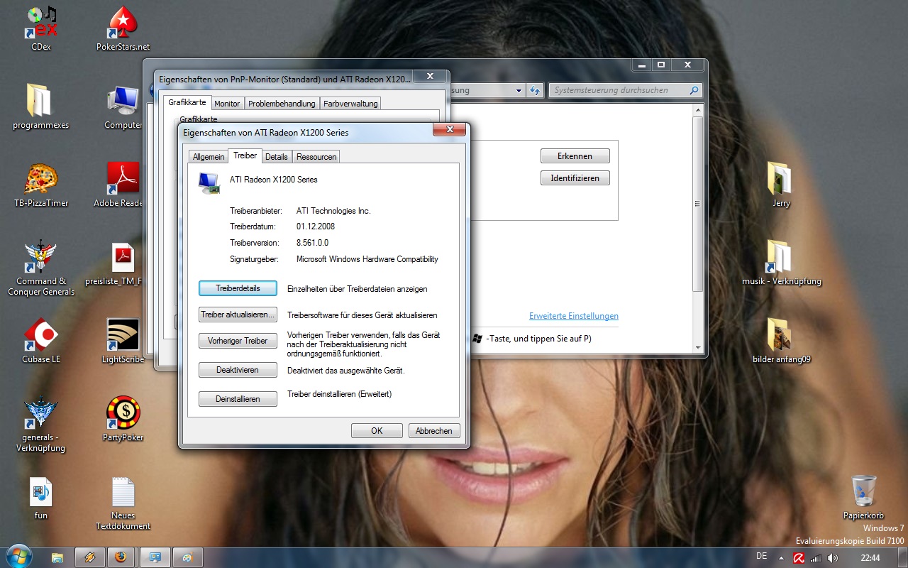

Ok hab den neuen Catalyst 9.5 für Windows - Vista - 7 runtergeladen.
Wie installiere ich den jetzt? Früher bei XP hätte ich einfach den alten unter Software deinstalliert und den neuen mit einem klick auf die .EXE ausgeführt.
Bei Windows 7 wird der Ati Treiber aber nicht unter Software angezeigt...
Einzige möglichkeit war wie im angehängten Bild zu sehen in diesem Fenster "Treiber Deinstallieren" oder "Treiber Aktualisieren"?

kann mir niemadn sagen wie man einen graka treiber installiert auf win 7?
So wie bei winxp, vista, usw. :D :D :D
Sofern du das "Welchen" oder Woher meinst :D:
Nimm die WDM Treiber von WinUpdate oder über den Treiberreiter unter Eigenschaften!

4: Einen Treiber installiert man mit Doppelklick auf die gedownloadete .exe Datei. Dein Grafikchip wird aber glaube ich NICHT mehr unterstüzt (offiziell). Es gäbe jedoch die Möglichkeit, die Installationsdateien zu überarbeiten um deine Graka dort nach zu tragen. Jedoch kann es dann zu Problemen kommen...
