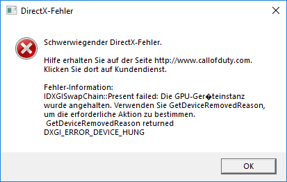

Das Problem:

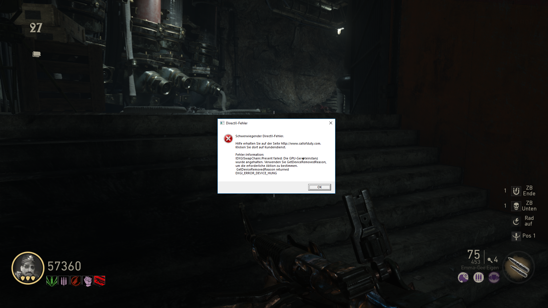

Also ich beschäftige mich jetzt schon seit langer zeit mit diesem Fehler, und werde daraus einfach nicht schlau. Ich habe schon sehr viel herum experimentiert, ohne auch nur ein Anhaltspunkt zu finden. Damals bei The Witcher 3 - Cod MW3 - Cod AW - Cod IW und jetzt Cod WW2 immer das Selbe, dieser Fehler.
Es kann nach 5 min, oder erst wieder nach einer Woche auftreten, und ist deswegen schwer zu lokalisieren. Nur die Grafik friert ein, aber das System läuft weiter.

Bilder zu diesem Fehler:

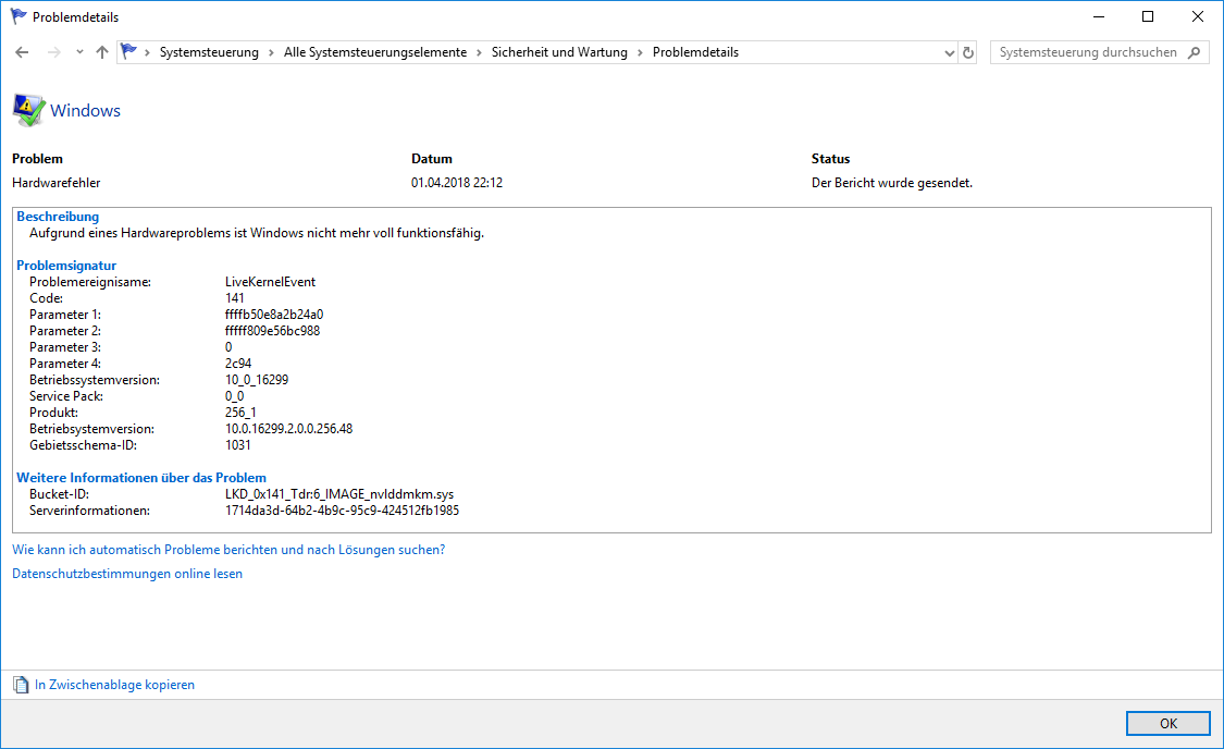

Windows Protokolle:
Oder in der Windows Ereignisanzeige:
Der Anzeigetreiber "nvlddmkm" reagiert nicht mehr und wurde wiederhergestellt.
