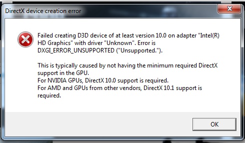

Hallo leute,
habe ein notebook mit nvidias optimus technologie und schwierigkeiten battlefield 3 zu starten.
ständig bekomme ich ein directx error.
ich gehe davon aus, dass es an der intel grafik liegt, aber weiß ich nicht, wie ich die sache angehen soll.
bitte um hilfe
hab den error mal als bild angehängt.
Erm dein Optimus funzt nicht richtig. Der versucht das mit der HD zu starten, das kann nicht gehen.... mal alles neu installiert?
Er versucht BF3 mittels der Intel Grafik zustarten. Das funktioniert natürlich nicht ^^

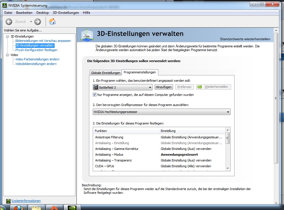

Du musst im NVidia Treiber einstellen, dass sofort die GT540m gestartet wird sobald du BF3 startest.
ist doch richtig so?!
Du musst es dann aber auch hinzufügen ;)
habe ich, sofern wie ich hier durchblicke :D
aber alles beim alten...
Sorry, dass meine Antwort eher eine Frage ist.
Aber mein spontanster Gedanke war:
Brauchst du die Intel-Grafik zu irgendwas?
Lässt diese sich nicht im Bios einfach deaktivieren?
Dann hätte dein System ja garkeine Wahl und müsste von sich aus sofort auf die 540M zugreifen :confused_alt:
Greetz: RackZero
brauche ich nicht, habe ich schon probiert, geht leider nicht...
ich finde auch irgendwie kaum was zu dem thema.
einstellen kann man echt kaum etwas. wirklich schade. aber irgend eine möglichkeit muss es doch geben, um die intel grafik zu umgehen?!
edit: habe den grafikkartentreiber nochmal neu installiert und jetzt scheint es zu funktionieren. lg
