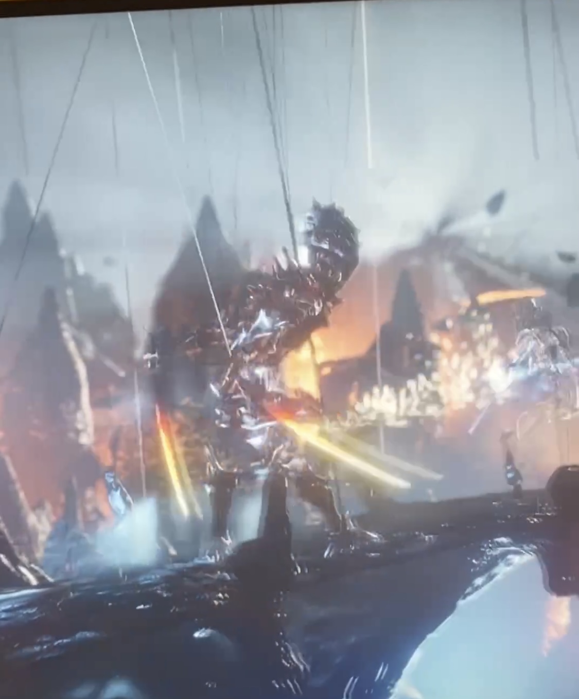

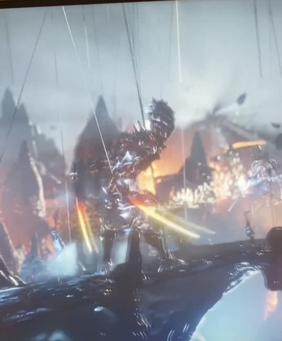

Normalerweise erscheinen keine Streifen beim Undervolting, entweder es läuft oder stürzt ab.
Wenn es geht, kannst den VRam Takt etwas senken und schauen ob es besser wird.
Gut, ein Defekt wird deswegen aber auch nicht weg gehen.
Egal welchen Wert ich ändere, sieht das Ergebnis dann so aus. Mal mehr mal weniger schlimm. Es springen dann überall diese Streifen rum.
Sorry für die schlechte Qualität, ist von einem Video ein Screenshot
