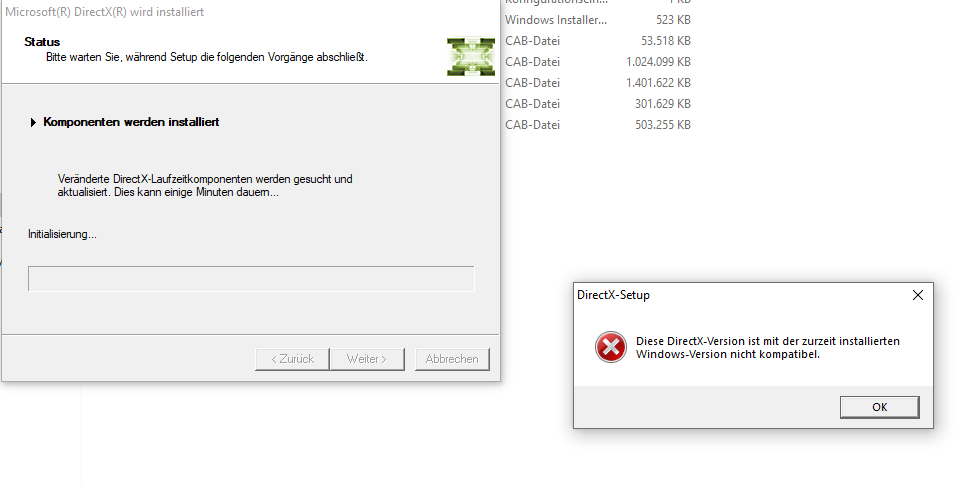

habs grad nochmal versucht, es steht da, diese directx version ist mit der hardware nicht kompatibel, also wars das oder ?Micha45 schrieb:Bei älteren Spielen waren nicht selten speziell für das Spiel konfigurierte Directxversionen dabei und wurden beim Setup des Spiel mitinstalliert.

du sollst das laden und ausführen:
https://www.microsoft.com/de-de/Download/confirmation.aspx?id=35
ist ein webinstaller, deaktiviere die installation von "bing-bar", lasse es durchlaufen und du hast ein finales dx9C
erst spiel installieren und erst deinen link ?whats4 schrieb:du sollst das laden und ausführen:
hab ich gemacht geht trotzdem nichtwhats4 schrieb:du sollst das laden und ausführen:
