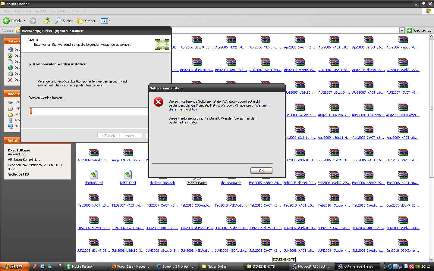

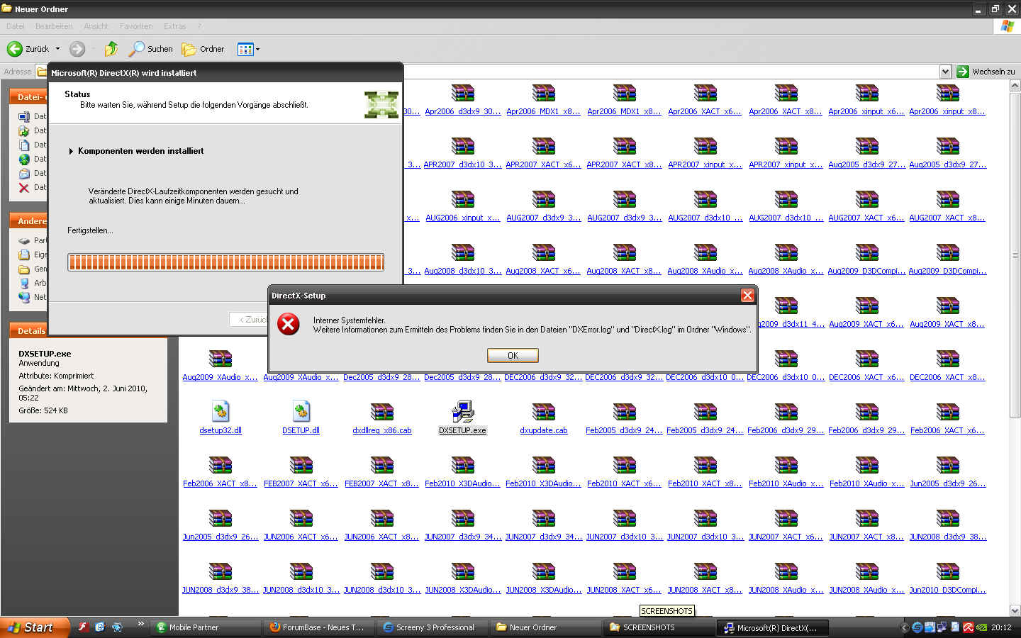

Hallo Freunde vom Forum, ich brauche dringend euere Hilfe da ich nicht weiter komme. Wollte heute ein Spiel Hour of Victory installieren und da fing mein Problem an, ich habe eine Fehlermeldung bekommen, das eine Hardware nicht installiert werden kann,da diese den Logotest nicht bestanden hat, dann wollte das Spiel noch Direkt X installieren und da habe ich auch diese Fehlermeldung bekommen, also runter mit dem Spiel und versucht das Direkt X Juni 2010 zu installieren, und jetzt kann ich dies auch nicht mehr installieren.

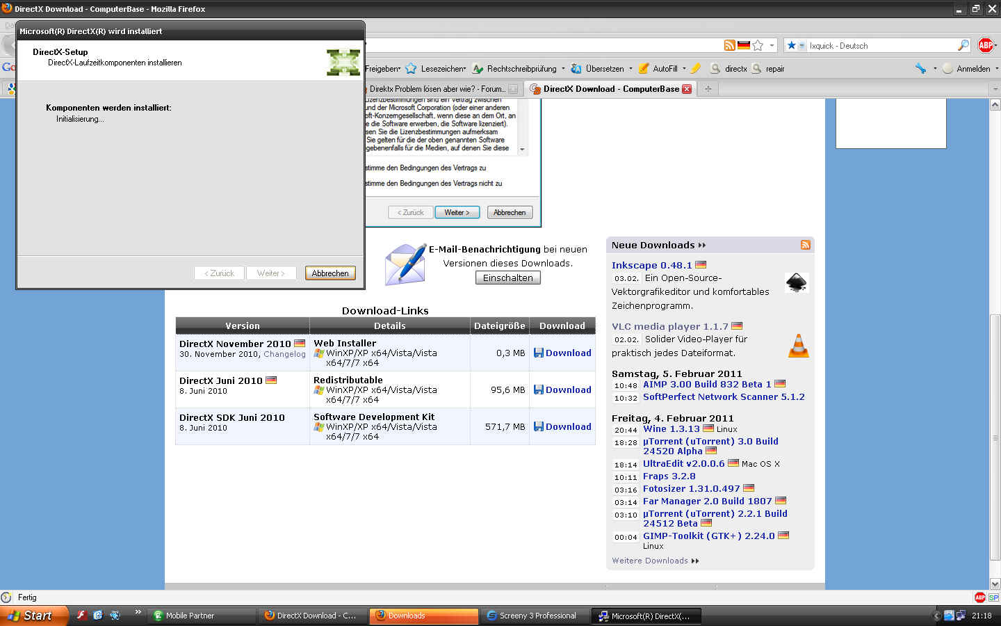

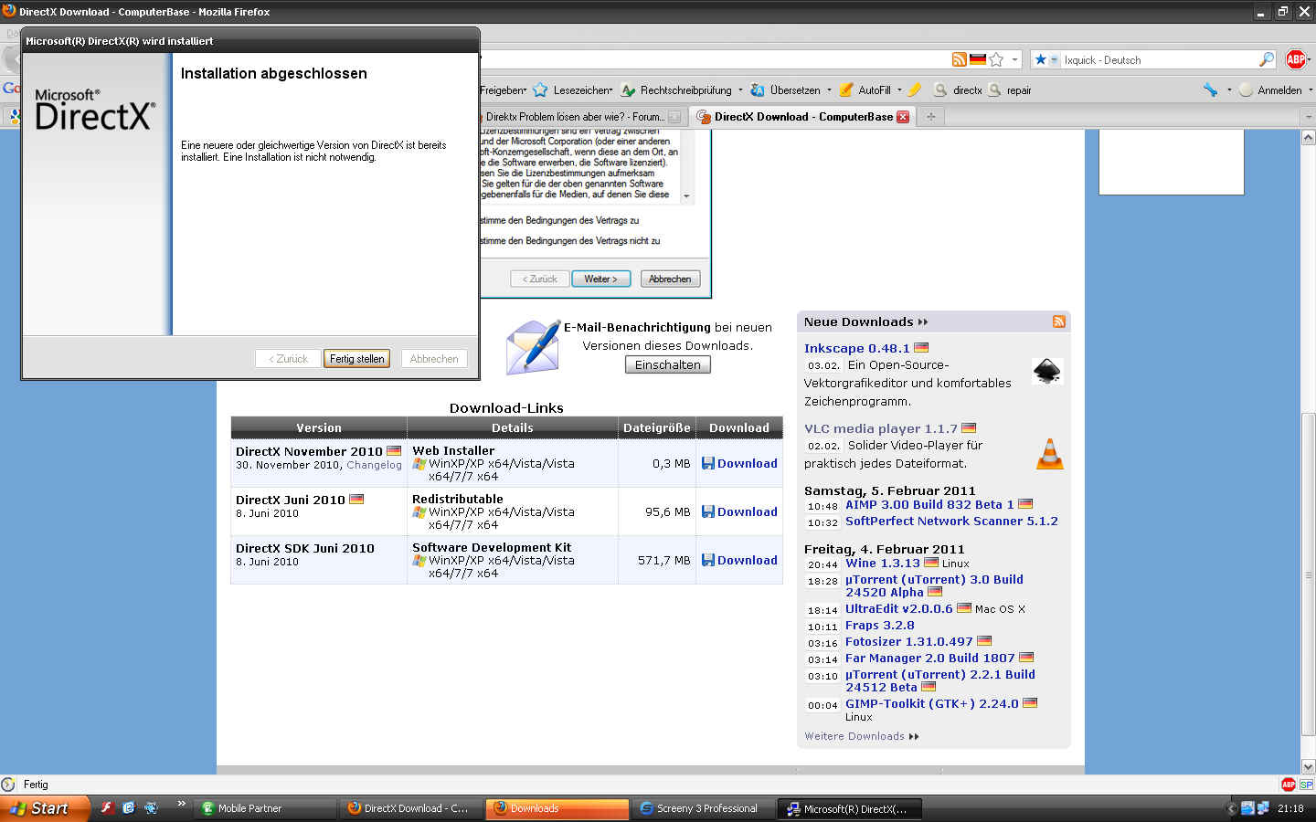

So ich habe den Webinstaller mal ausgeführt und schaut euch mal die Fotos an, jetzt bin ich noch weiter vom Erfolg endfernt als vorher,was läuft denn hier verkehrt?

So ich habe wie auf dieser Microsoft Seite beschriebenen Artikel es versucht im abgesicherten Modus und im abges. Modus mit Netzwerktreibern versucht direct x zu installieren, ich bekomme auch diese Fehlermeldung wie oben beschrieben.
Wer von euch hat noch einen Tipp für mich der auch funktioniert? Habe im Netz vom DirectX Happy Uninstall gelesen, was haltet ihr von diesem Tool? Bevor ich hier rum bastel, wäre es schon nicht schlecht, wenn ich eine Lösung bekomme die mir format c erspart. Bringt es mir was, wenn ich das Service Pack 3 deinstalliere und neu auf setze? Oder die Reparationsfunktion von XP nutze? Wie gesagt, format c will ich nicht machen, bin froh das die Mühle läuft

So habe es wie du es beschrieben hast gemacht- Treiber deinstalliert-mit Drive Sweeper im abges. Modus die Treiberreste deinstalliert-neu gestartet-das neue von hier runter geladene directx juni2010 installiert und ich bekomme die selbe Info das die zu installierte Software den Windows Logo Test nicht bestanden hat und die Installation wird abgebrochen.
Beim installieren vom Grafikkartentreiber der ein whql Treiber ist,bekomme ich den Hinweis, das auch dieser Treiber den Test nicht bestanden hat und ob ich ihn trotzdem installieren will, was ich natürlich mit ja beantworte. Jetzt weis ich auch nicht mehr weiter,anbei mal die 2 Dateien die wieder von Directx gespeichert worden sind, vielleicht hilft es euch weiter

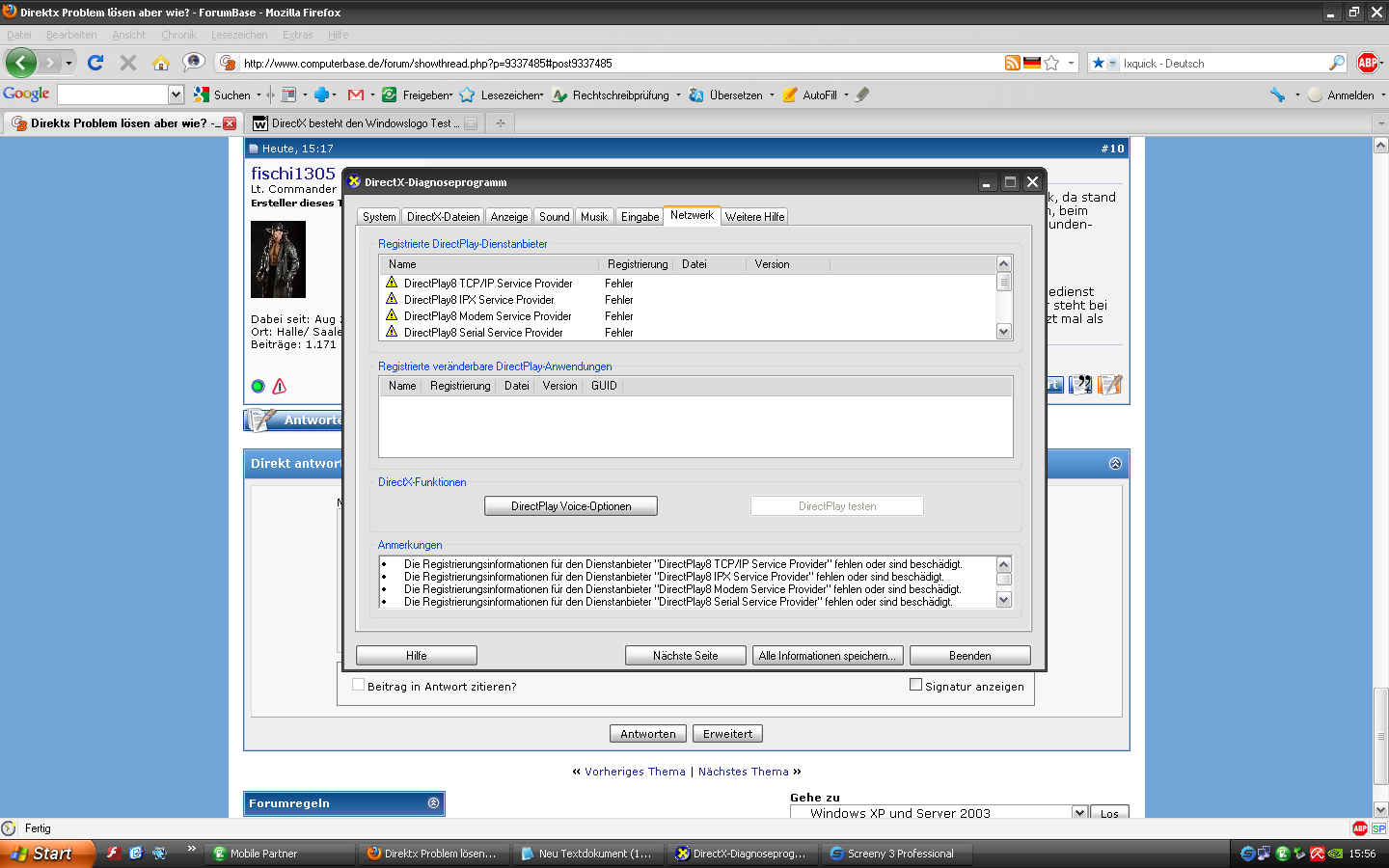

Ein Fehler ist geblieben,bei dxdiag Reiter Netzwerk habe ich immer noch diese Fehlermeldung,siehe sreenshot,aber das ist mir jetzt erst mal egal, wenn du da auch noch ein Tipp hast wie ich das reparieren kann, wäre ich natürlich auch sehr glücklich

Bei dem Dxdiag-Auszug scheinen die notwendigen Dateien nicht im System registriert zu sein.
Für die Dienste werden die Dateien "dpwsockx.dll", "dpmodemx.dll" und "dpnet.dll" benötigt.
Versuche diese manuell zu registrieren:
Start -> ausführen:
regsvr32 dpnet.dll
regsvr32 dpwsockx.dll
regsvr32 dpmodemx.dll
eingeben.
Wenn die Registrierung nicht funktionieren sollte, sind das möglicherweise veraltete Reste, die im System zurückgeblieben sind. In dem Fall könntest/müsstest du es mit Happy Uninstall oder dem DirectX Eradicator probieren (vorher eine Sicherung vornehmen).

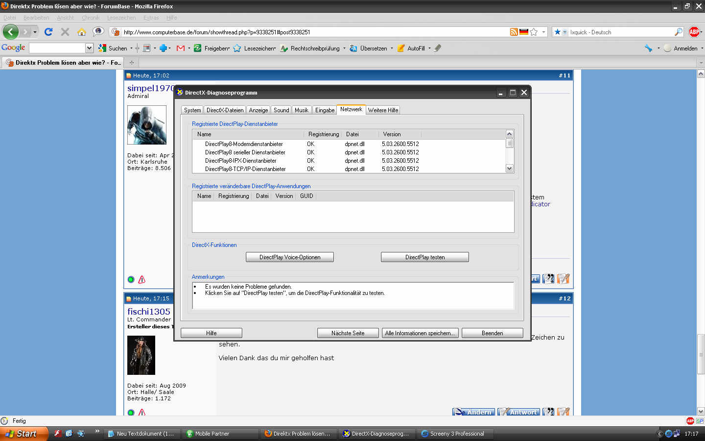

die erste konnte ich registrieren die beiden anderen nicht, bei dxdiag ist alles wieder ok, kein gelbes Zeichen zu sehen.Und DirektPlay ist jetzt auch wieder aktiviert
Vielen Dank das du mir geholfen hast
