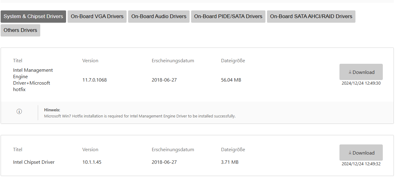

Jetzt habe ich noch geschaut ob alle Treiber soweit aktuell sind. Das sind sie alle außer dem hier:
Kann mir jetzt nicht genau erklären was "Andere Geräte" sind oder die dazugehörigen unteren Komponenten.
Ist es hier ratsam sich die Optionalen Updates anzuschauen oder wie fahre ich hier weiter?
Telekom MagentaZuhause
Die, die da verlinkt sind, sind steinalt. Ich würde frische von der Intel Webseite nehmen. Du brauchst die Chipset Driver.

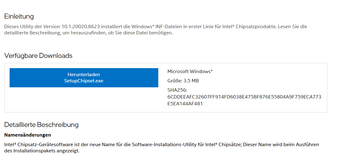

Ist das hier nun der richtige Download aus der Offiziellen Intel Seite. Habe auch weiter unten nachgeschaut ob dieser Download für meinen Chipsatz geeignet ist.
Da stand: Dieser Download gilt für die unten aufgeführten Produkte, mit aufgeführt war: Intel® Z270 Chipsatz
Wollte mich trotzdem nochmal vergewissern in dem ich nachfrage.
Ja, sieht gut aus. Es gibt übrigens auch ein Tool von Intel, dass die verbauten Komponenten überprüft und automatisch die richtigen Treiberupdates anbietet.
