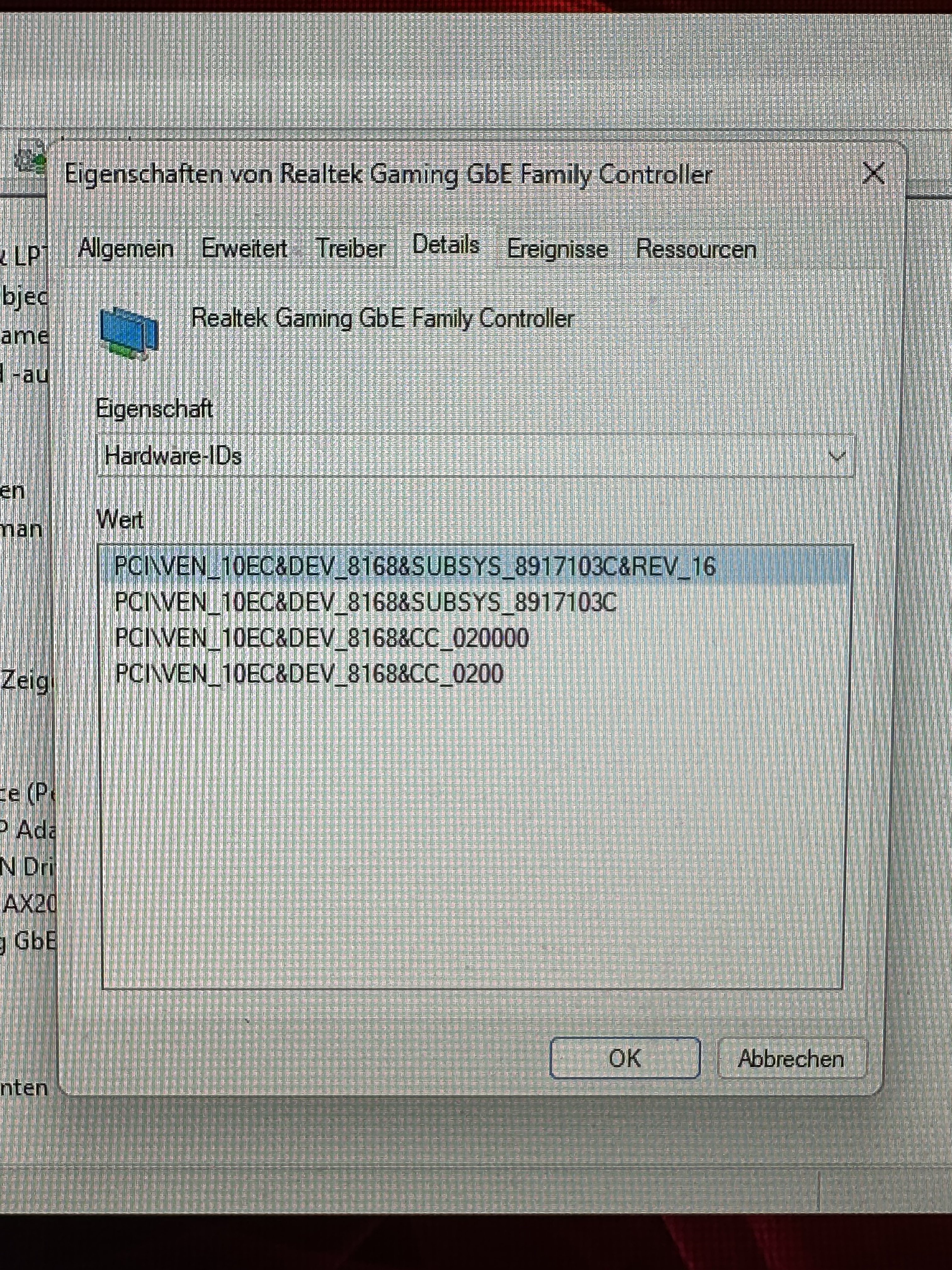

Kenne mich nicht so gut aus, gibt es eine Möglichkeit das herauszufinden?

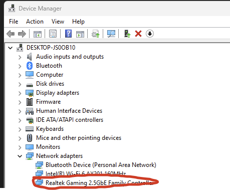

1. Gerätemanager - Netzwerkadapter
https://devicehunt.com/view/type/pci
2. Details - Hardware IDs - Device und Vendor ID (in meinem Fall ist die Vendor ID 10EC und die Device ID 8125)
3. Vendor und Device ID kann man z.B. hier dann suchen: devicehunt

Anbei ein Foto:
Also ein Realtek Gaming Ethernet Adapter, vermutlich in der 1 GB Version.
Kannst Du mal testweise die verbaute Intel AX201 Wifi im Geraete Manager deaktivieren?
