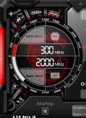

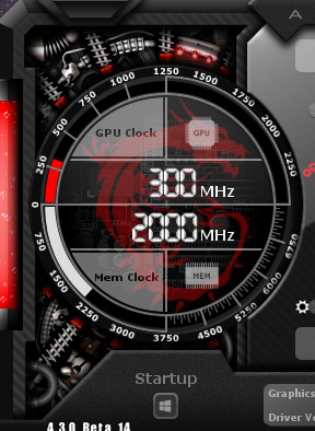

Ich rendere gerade ein Cinema4D Projekt, wo dieses mal ziemlich aufwendiger ist, ich rendere schon seit 2h, und zurzeit sieht es von der Tacktung her so aus. Ist ja nicht wirklich normal oder?
Normaler weiße braucht ein Bild max. 6 sek. aber jetzt braucht eins grad 0:27
Vielleicht wirklich weil es zu heiß ist würde ich mal behaupten oder?

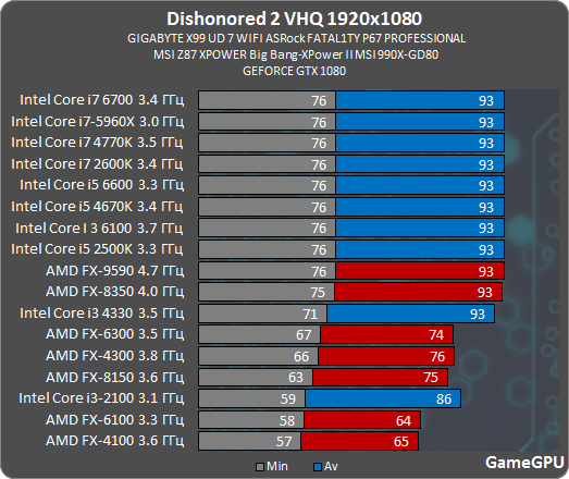

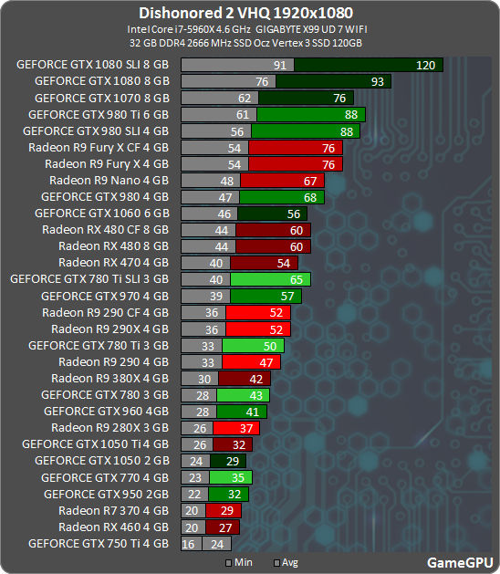

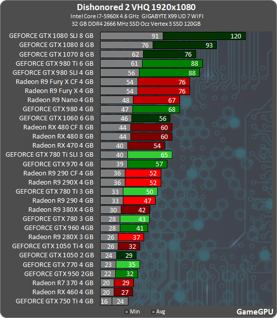

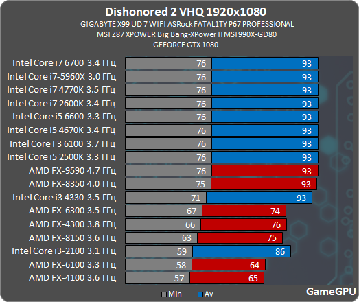

Laut GameGPU sollte die RX480 in Dishonored 2 auf VHQ Details 44-60 FPS liefern. Da macht auch dein FX gegenüber einem Intel kein Unterschied. Welche Graka hattest du zuvor drinne, DDU benutzt um die alten Grakatreiber zu deinstallieren ? Wenn alles nichts bringt System neu aufsetzen um einen Hardwaredefekt bei der Graka auszuschließen.

Weil durchschnittliche 28 FPS in VHQ Details was anderes sind, wie die von PCGH oder GameGPU getesteten 44-60 FPS und da das Spiel eher GPU als CPU lastig ist, siehe obige Ergebnisse, stimmt dahingehend bei ihm etwas nicht. Vor allem wenn er die Details senkt und immer noch kein wirklich besseres Ergebnis bekommt. Frag ich mich was dein Kommentar hier soll @Pisaro.
Bei dem Board mit 4+1 Phasen und keinem Kühlkörper auf den Spannungswandlern zusammen mit einem Arctic Alpine wird der FX bei Last auf 1,4GHz runter getaktet.
Das wird dann auch die 28fps erklären.
Um sicher zu sein, solltest Du Dir mit Afterburner die CPU- und GPU-Auslastung anzeigen lassen.
